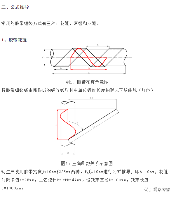

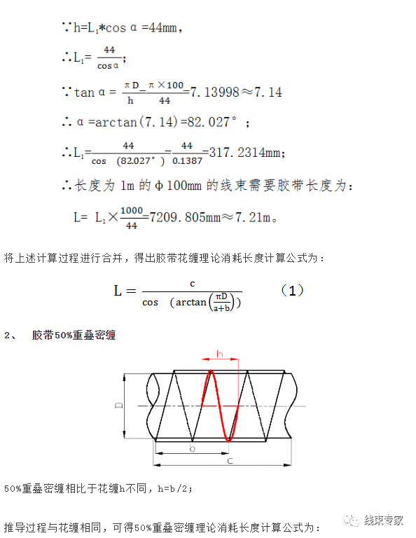

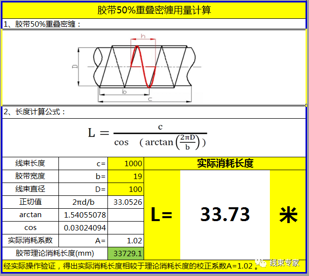

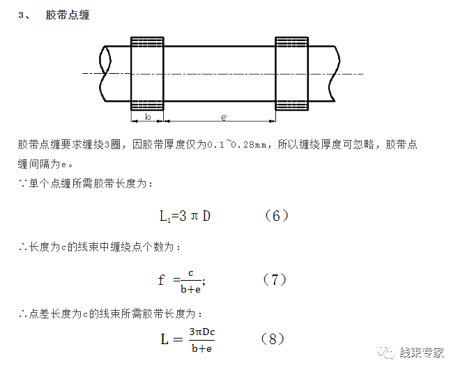

汽车线束对于汽车相当于“神经”对于人体的作用,至关重要!在线束加工的过程中,各种规格胶带的使用同样不可或缺。经过大量查询,在现有可浏览的文献及资料中,并未找到胶带在线束加工过程中使用量的明确计算方式,所以,本人将线束加工中常用到的几种胶带缠绕方式对应的胶带使用量进行理论核算,并得出了可支持工艺做胶带使用量定额的计算公式,EXCEL计算模板可以文末下载。
线束加工中胶带缠绕长度计算EXCEL模板的图1

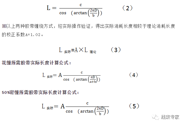

线束加工中胶带缠绕长度计算EXCEL模板的图2
线束加工中胶带缠绕长度计算EXCEL模板的图3

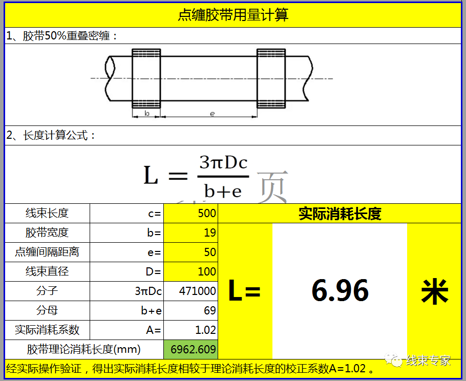

线束加工中胶带缠绕长度计算EXCEL模板的图4

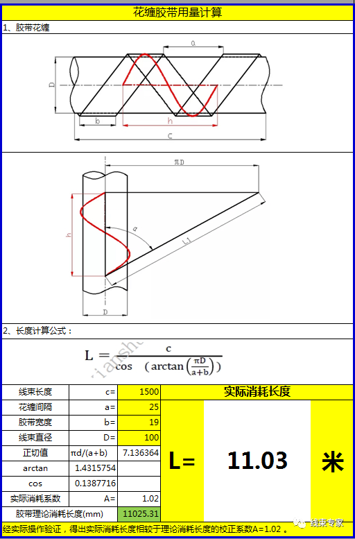

线束加工中胶带缠绕长度计算EXCEL模板的图5
线束加工中胶带缠绕长度计算EXCEL模板的图6
三、结论
以上三个公式,在汽车线束加工过程中,可以有效的支持工艺人员,在做胶带定额时能够准确计算胶带的使用消耗量,以达到更准确控制胶带使用量对线束产品本身成本影响的目的。
