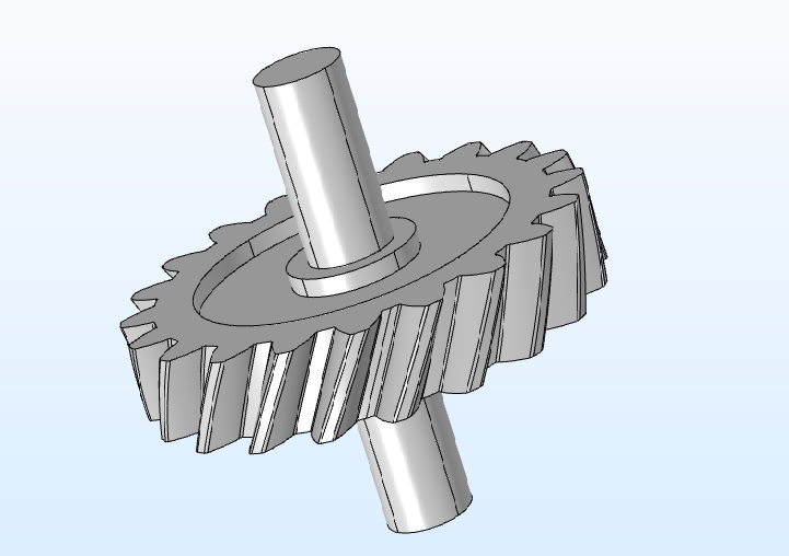

几何零件示例:多体动力学模块零件库中的斜齿轮零件。
被添加为几何零件(直接在模型中创建或从零件库中获取)后,这些图像将成为活动几何中的 零件 实例,看起来就像任何其他几何特征一样,成为仿真中定义完整几何的几何序列的一部分。在几何实例的设置 窗口中,通过指定输入参数 的值来定义零件实例的形状、尺寸和位置,这些参数用于定义几何零件以及实例零件的位置和方向(相对于全局坐标系或用户定义的工作平面)。

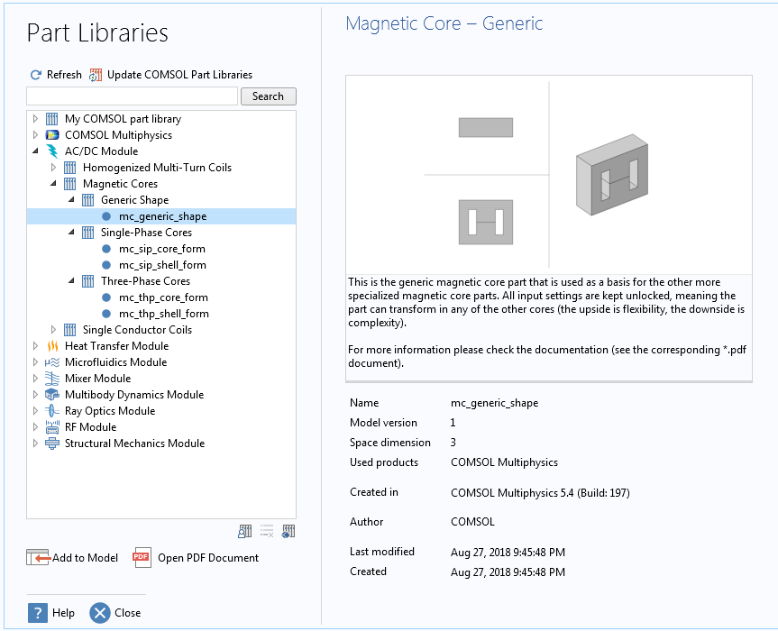

对于一些更复杂的零件,软件以 PDF 文档文件的形式提供。点击“零件库”窗口底部的打开 PDF 文档 按钮就可以获取这些零件。
在 COMSOL 中使用零件库简化几何建模的图2
mc_generic_shape 几何零件,AC/DC 模块中通用的磁芯几何形状,通过 PDF 文档提供附加信息。

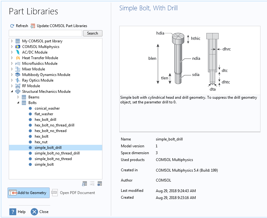

单击 添加到几何,将 simple_bolt_drill 零件作为一个带钻头的参数化的简单螺栓零件实例添加到模型几何体中。

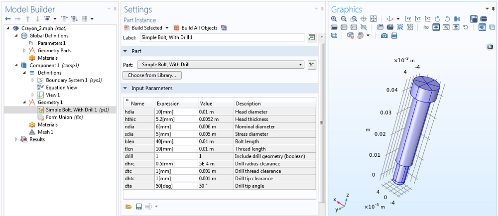

几何零件将作为零件实例 节点被添加到当前模型组件的几何序列中。
在 COMSOL 中使用零件库简化几何建模的图4
带钻孔的简单螺栓零件作为一个零件实例被添加到几何序列中。输入参数部分列出了该零件的所有参数。

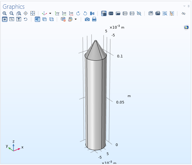

一个几何零件示例:端部呈锥形的圆柱体
为了说明几何零件的概念,这里介绍一个简单示例,考虑一个由端部呈锥形的直圆柱体组成的零件。它可能是一些机械部件,形状类似于蜡笔。这个零件由以下几何体素组成:
  • 直线部分为圆柱体
  • 顶部为圆锥(也称为圆锥台)
以下输入参数定义了这个零件的形状和大小:
  • 零件的基本半径
  • 圆柱体的长度
  • 尖端的长度(圆锥)
  • 尖端的半径(圆锥顶部的半径)

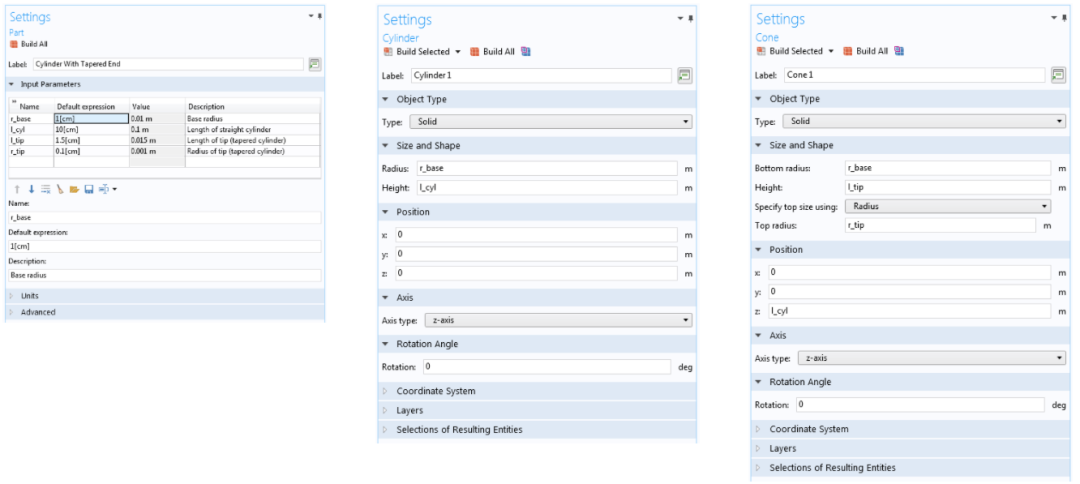

有了这些信息,您就可以使用以下步骤创建这个几何零件:
  1. 打开一个空模型
  2. 右键单击 全局定义 节点并从 几何零件 子菜单中选择3D 零件
  3. 在 3D 零件 节点的设置 窗口中,添加输入参数,如下左图所示
  4. 右键单击 零件 节点并为顶部锥形添加一个 圆锥体 节点,为圆柱体基底添加一个圆柱体 节点,并使用上一步中定义的参数定义它们的大小和位置(参见下面屏幕截图的中间和右侧)
在 COMSOL 中使用零件库简化几何建模的图5
用于端部呈锥形的圆柱体几何零件的参数(左)。使用为零件输入参数定义圆柱体基底(中)和顶部锥体(右)的尺寸、形状和位置。

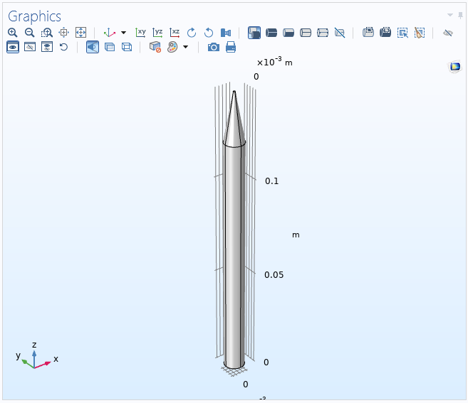

通过这些步骤将零件构建为一个末端呈锥形的圆柱体。所有定义的属性都是通过输入参数,因此可以创建所需尺寸和形状的任意零件实例。顶部锥体的局部位置随着圆柱体的长度在 z 方向上移动,因此它始终连接到圆柱体的顶部。

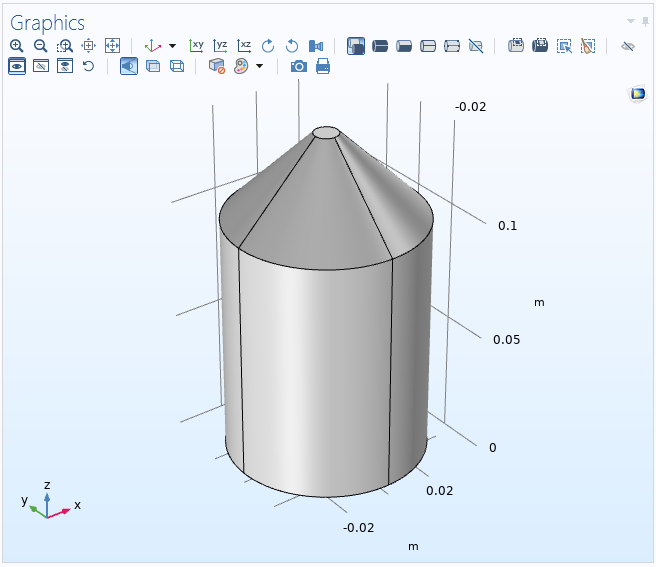

您现在可以将此零件作为零件实例添加到 3D 组件的几何图形中。下图显示了这个零件的三个实例,具有不同的输入参数集。
在 COMSOL 中使用零件库简化几何建模的图6
使用了默认参数值
在 COMSOL 中使用零件库简化几何建模的图7
较厚的基底值
在 COMSOL 中使用零件库简化几何建模的图8
较薄的基底值和较尖的尖端值的零件

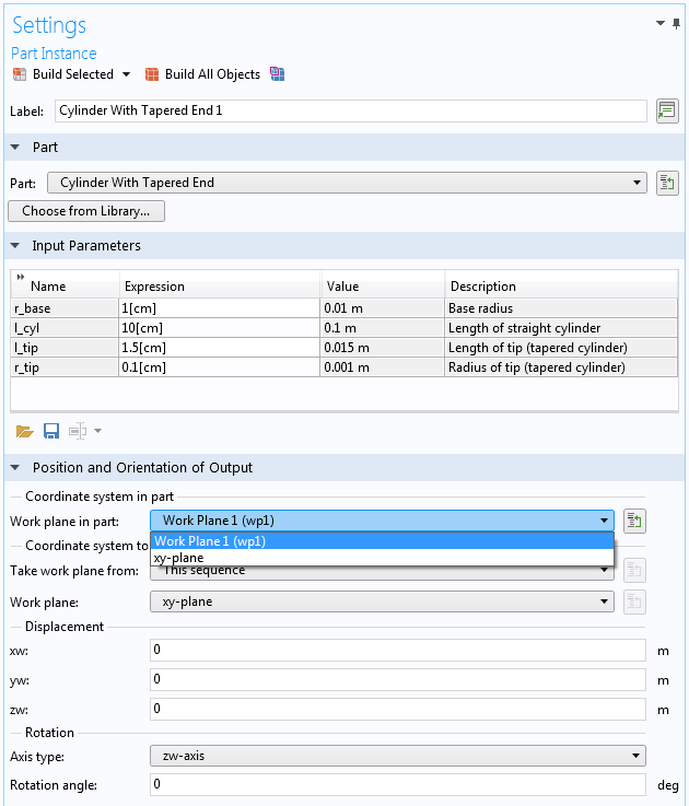

您可以使用几个附加选项来更轻松地在生成的几何体中定位零件实例,并定义选择以将材料和物理设置添加到零件实例。通过在某个位置为零件添加工作平面(作为工作平面 节点),您可以在定位零件实例时,将这些平面作为基本平面。您可以在零件实例的设置窗口 中的 零件中的工作平面 列表中选择这些工作平面,而不是默认的全局 xy 平面。
在 COMSOL 中使用零件库简化几何建模的图9
选择在零件中定义的用户定义工作平面作为零件实例在几何图形组件中的位置基线。

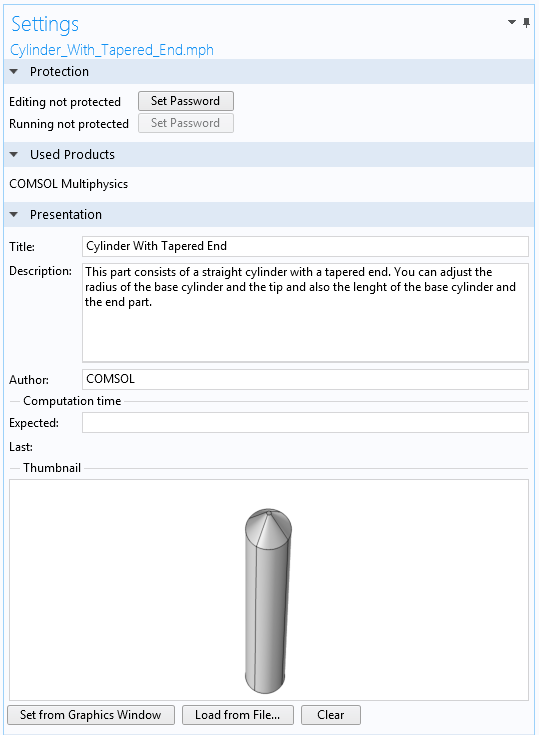

如果您定义了许多有用的零件,最好将它们收集到用户定义的零件库中。零件库中的几何零件在是一个仅包含该零件的 COMSOL Multiphysics MPH 文件。将几何零件保存到 MPH 文件时,请选择合适的标题、描述和缩略图,以便将零件纳入零件库时对它进行详细描述。
在 COMSOL 中使用零件库简化几何建模的图11
几何零件的设置窗口,您可以在其中定义标题并提供描述和缩略图。

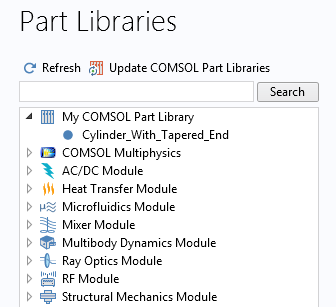

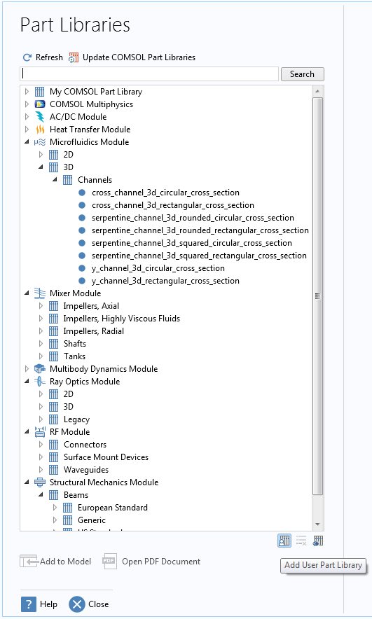

将零件文件保存到具有合适名称的文件夹中,这个名称就是你的用户定义零件库的名称。然后,通过单击零件库列表下方的添加用户零件库 按钮,浏览所需的文件夹,从零件库 窗口添加该目录。
在 COMSOL 中使用零件库简化几何建模的图12
添加用户零件库按钮。
接着,将用户定义的零件库添加到零件库列表中,您可以从文件系统上相应文件夹中以所有 MPH 文件形式提供的零件中进行选择。下面屏幕截图显示了添加到名为 My COMSOL Part Library 的用户定义零件库中的端部呈锥形的圆柱体 零件。
在 COMSOL 中使用零件库简化几何建模的图13
包含可用零件的用户定义零件库已添加到 零件库窗口。
