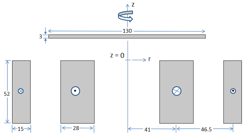

我们首先来看看一个基于瞬态电磁分析方法(TEAM)问题 28:电磁悬浮装置的基准模型。该模型包含了一个铝制的导电圆盘,圆盘下方是两个圆柱形的同心线圈,两个线圈承载着方向相反的正弦电流。模型的横截面图和尺寸如下图所示。
在 COMSOL 中模拟电动磁悬浮装置的图2
同心线圈和铝盘的横截面视图。所有尺寸均采用毫米为单位。

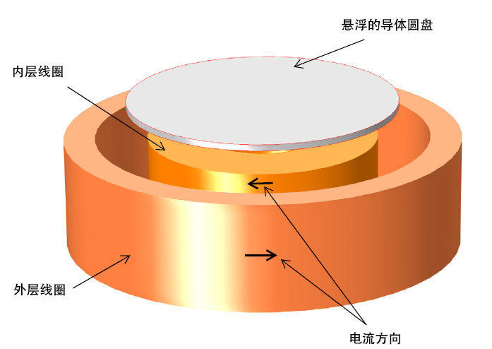

下图为电动磁悬浮装置的三维模型。
在 COMSOL 中模拟电动磁悬浮装置的图3
电动悬浮装置的三维模型,图像显示了悬浮的圆盘和两个同心线圈(承载的时变电流方向相反)。
我们在 COMSOL Multiphysics® 软件中使用了二维轴对称几何来对磁悬浮设备进行模拟。由于设备中存在时变电流和感应涡流,所以我们选择使用 AC/DC 模块中的“磁场”接口来模拟磁场。此外,我们还使用了“均匀多匝线圈”模型中的单个“线圈”特征对承载反方向电流的线圈进行模拟,并通过“计算力”特征计算出了铝板中的电动力,该特征计算出了麦克斯韦应力张量。

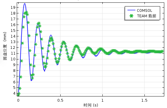

由于电磁力会随着铝板和线圈之间距离的变化而不断改变,因此我们必须对“磁场”接口进行求解,以获取铝板位置的动态变化数据。考虑到这一点,我们还使用了“移动网格”接口来模拟铝板的移动。在完成对振荡圆盘位置的仿真研究后,我们将仿真结果与 TEAM 基准数据进行了比较,如下图所示。
在 COMSOL 中模拟电动磁悬浮装置的图6
仿真结果与 TEAM 数据的对比。图像展示了铝板垂直振荡和时间的函数关系。

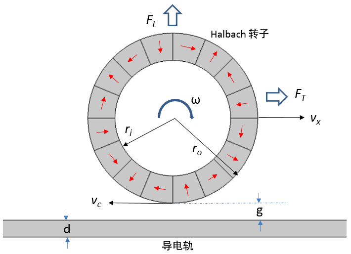

磁源的机械旋转(例如径向磁化的 Halbach 转子)会在被动导电导轨(例如铝)上方引起感应涡电流。涡电流进而会产生与源磁场相反的磁场,在两个磁场的相互作用下,同时产生了升力与推力。此类装置被称为电动悬浮轮(electrodynamic wheel,简称 EDW)。
下图展示了 EDW 悬浮概念在高速运输领域中的应用。相对滑移速度 sl 决定了装置是产生推力还是制动力,它是圆周速度 vc 与平移速度 vx 之差,即 sl = vc — vx,其中 vc = ωmro 且 ωm = ωeP。ωm 在此处表示转子的机械角速度,ωe 表示电角速度,P 表示 Halbach 转子中的极对数量。
在 COMSOL 中模拟电动磁悬浮装置的图8
包含四个极对式 EDW 的磁悬浮火车的概念设计图,图像描绘了导电轨道以及旋转和/或行进中的 Halbach 转子。
如果圆周速度大于平移速度(相对滑移速度为正),则系统产生推力。若情况相反,则产生制动力。

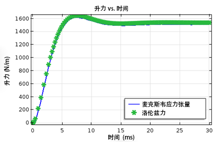

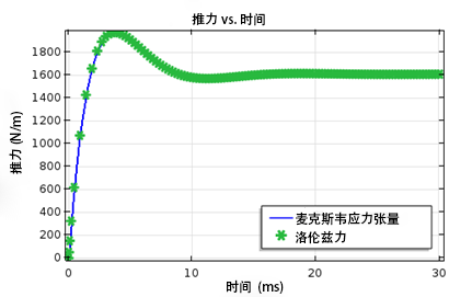

最后,我们通过执行瞬态仿真来求解转子机械角速度的阶跃变化。升力和推力随时间的变化情况如下所示,在这里,我们使用了两种不同的方法对这两种力进行计算,分别是麦克斯韦应力张量(使用“计算力”特征)和洛伦兹法。
在 COMSOL 中模拟电动磁悬浮装置的图9
升力
在 COMSOL 中模拟电动磁悬浮装置的图10
推力
升力和推力与时间的函数关系,两张图像中均显示了由麦克斯韦应力张量和洛伦兹法计算出的结果。

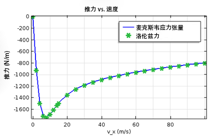

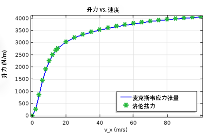

在第二步中,我们针对一定范围的平移速度执行了多次稳态仿真。当没有旋转运动,或者圆周速度小于平移速度时,则会产生曳力。下图显示了不同速度对应的升力和曳力的模拟结果。
在 COMSOL 中模拟电动磁悬浮装置的图11
升力
在 COMSOL 中模拟电动磁悬浮装置的图12
曳力
磁浮系统中的升力和曳力与速度的函数关系,两张图像中均显示了由麦克斯韦应力张量和洛伦兹法计算出的结果。

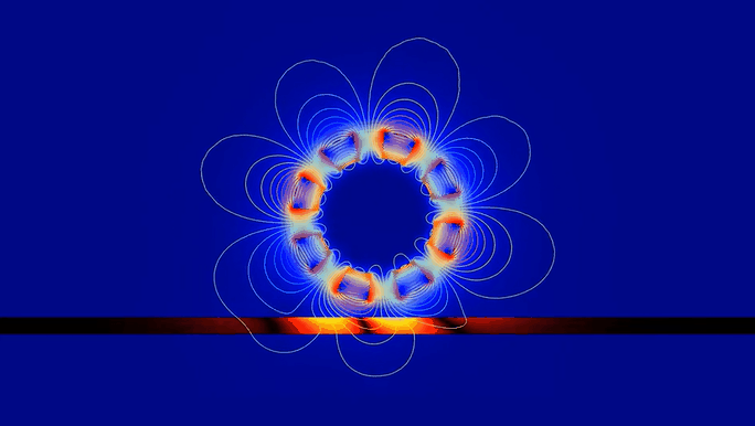

在 COMSOL 中模拟电动磁悬浮装置的图13
动画演示了空气和磁铁中磁通密度的表面图,导轨中的电流密度和磁矢势 Az 的等值线图,同时还绘制了 Halbach 转子的顺时针旋转和场的相互作用。
