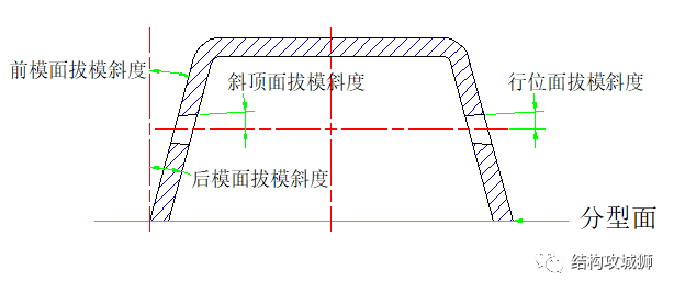

拔模斜度有分前模面拔模斜度和后模面拔模斜度,它们主要以分型面为界进行区分,分型面把模仁分成前模和后模,前模上与出模方向平行的面需要设计的拔模斜度称为前模面拔模斜度,反之称为后模面拔模斜度,另外,模具如果存在侧抽芯(斜顶和滑块),相应称为斜顶面拔模斜度和滑块面拔模斜度,其拔模方向是以滑块运动的方向为准。
塑胶件的结构设计:拔模斜度篇(上)的图1
拔模方向一般以分型面为基准进行拔模,保证拔模后尺寸较大的一端靠近分型面,否则无法顺利脱模。

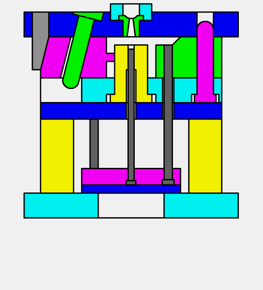

拔模斜度是一种工艺结构,如果不是造型需要,理论上产品结构是不需要设计拔模斜度的,但是由于成型工艺的限制,比如注塑,塑胶产品成型冷却后需要从模具中取出来,如果没有设计拔模斜度,塑胶零件将很难从模具中取出。回忆一下,你一定遇到过很难分离被叠在一起的塑胶凳子的情形,那已经是有设计斜度的凳子,更何况是没有设计拔模斜度的塑胶零件需要从模具中取出来。
塑胶件的结构设计:拔模斜度篇(上)的图3
1、为什么没有设计拔模斜度,塑胶件就很难从模具中取出来?
在注塑成型中,熔融树脂流入闭合模具并填充前模和后模之间形成的腔体,由于热塑性塑料在冷却时会收缩,塑料有向模具型芯收缩的趋势,收缩后的塑胶件会紧紧地吸附在模具的型芯上。除此之外,一些塑料可能会从模具型腔壁上拉开(微观层面),但大部分仍与型腔壁接触。

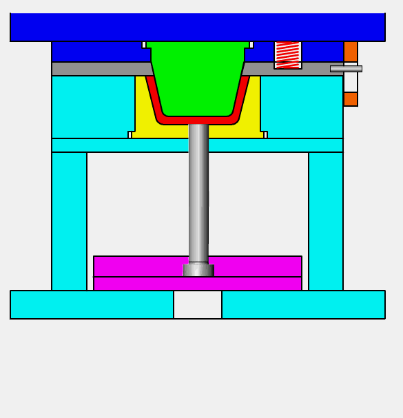

在模具打开过程中,不管塑胶件外侧表面与型腔壁接触,还是塑胶件内侧表面与型芯接触,塑胶件都会受到一个与塑胶件脱离模具方向相反的摩擦阻力(静摩擦力)。由摩擦力公式:f=μ×Fn,可知,摩擦力的大小与接触面的粗糙度(μ)、收缩应力(Fn)有关;收缩应力(Fn)与拔模斜度有关。
塑胶件的结构设计:拔模斜度篇(上)的图4

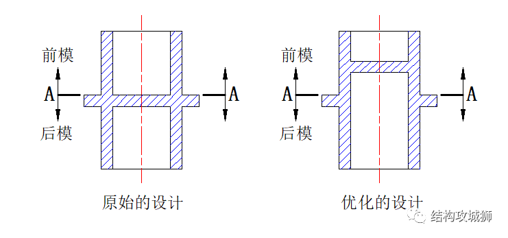

对于以下这种有调整空间的结构,型芯胶位,由原来前后模各一半改为前模占1/3,后模占2/3,可以减小粘前模风险。
塑胶件的结构设计:拔模斜度篇(上)的图9

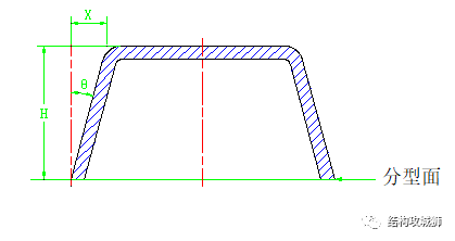

拔模斜度与拔模面高度的几何关系式:tanθ=X/H;
其中,θ=拔模斜度;H=拔模面高度;X=所减少的壁厚(或倾斜偏差量)。
塑胶件的结构设计:拔模斜度篇(上)的图10
理论上来讲,拔模斜度越大,越容易脱模,特别是对于高度较高(深),面积较大的拔模面,因为这种面对型芯或型腔的包紧力就越大,在注塑机顶出力不变的情况下必须设计更大的斜度以利于脱模。
但是,根据上述几何关系式可知:H不变时,θ越大,X就越大。
