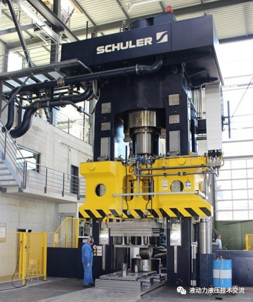

快锻液压机是20世纪60年代发展起来的一种新型锻压设备,是锻造生产的重要设备之一。广泛用于黑色和有色金属的锻压加工中,特别是特殊钢及钛合金生产中,这些材料塑性差,变形抗力大,热加工温度范围窄,要求锻压设备能力大、速度快。液压系统是整个锻压设备的核心,其直接决定着设备的整体性能锻件质量的优劣等。因此,本文介绍了一种基于插装阀的锻压机液压系统设计。

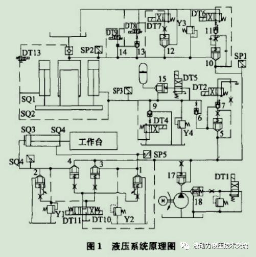

2液压系统工作原理
2.1液压系统工况分析与主要技术参数
根据锻压工况要求,设备操作可分为普通锻造和快速锻造。普通锻造主要用于钢锭开坏、镦粗等,锻造行程较大,系统压力为25MPa,主缸输出力20MN,回程力1MN,空程和回程速度均为300mm/s,锻造频次40次/min。快速锻造主要用于高合金材料和一般材料的拔长整形等。快锻行程为30mm,快锻频率为90次/min。
2.2液压系统设计
根据工艺要求,锻压机应具备如下动作要求:普通锻造,快速锻造,工作台前进、后退,油液冷却过滤系统。
泵站设计有5组定量泵,每组泵600mL/min,电机功率580kW。通过不同数量泵流量组合,满足系统各个动作要求。液压系统原理图如图1所示。
基于插装阀的锻造液压机液压系统设计的图2
(1)普通锻造工作顺序:液压泵组启动,系统建立压力:电磁阀6得电,液压泵排出的压力油经主管道和阀10 进入主液压缸;电磁阀4得电,插装阀9打开,回升缸连通油箱,上横梁快速下降;同时,由于负压充液阀快速打开,向主液压缸补液。当上砧接触工件时,转为工进状态,主液缸上腔压力升高,充液阀自动关闭:当工进至工件成型时,电磁阀1断电,液压泵组卸荷;同时,主液压缸高压油卸荷,为了提高系统稳定、可靠性能,采用三级卸荷,电磁阀7、8、9依次通电,阀14、13、12分别打开,卸荷时间由 PLC 控制。卸荷完毕后,电磁阀1通电,系统重新建立压力,电磁阀 DT2得电,压力油经阀5、6进入回升缸;电磁阀 DT13得电,主液缸与补液缸相通,移动横梁快速上升,上升至设定位置后,由行程开关SQ1发出停止讯号,进入下一次锻造;
(2)快锻工作顺序:液压泵组启动,系统建立压力;电磁阀 DT5 通电,插装阀15打开,回升缸与储能器连通:电磁阀6通电,液压泵排出的压力油经主管道和阀10进入主液压缸;上横梁快速下降,并且把回升缸内的油液压入储能器中,存储回升油压。当工进至工件成型时,电磁阀1断电,液压泵组卸荷;同时,电磁阀8、9依次通电,主液压缸迅速卸荷。随着主液压缸压力的降低,储能器中油压推动回升缸迅速上升。当上升至设定位置后,由行程开关SQ2发出停止讯号,进入下一次锻造;
(3)工作台前进后退:当工作台前进时(向右运动),按下控制面板前进按钮,由PLC发出前进讯号电磁铁 DT15动作,换向阀Y1右位工作,插装阀4、1控制端与油箱连通,液压油经插装阀4进入液压缸左腔,回油液经插装阀1流回油箱,工作台向右运动,到最右端时,行程开关SQ4发出停止信号;工作台后退时,按下后退按钮,电磁铁DT14动作,Y1左位工作,阀3、2打开,1、4关闭,油液经阀3流入液压缸,由阀2回油箱,工作台向左运动,到最左端时,行程开关 SO3发出停止信号;
