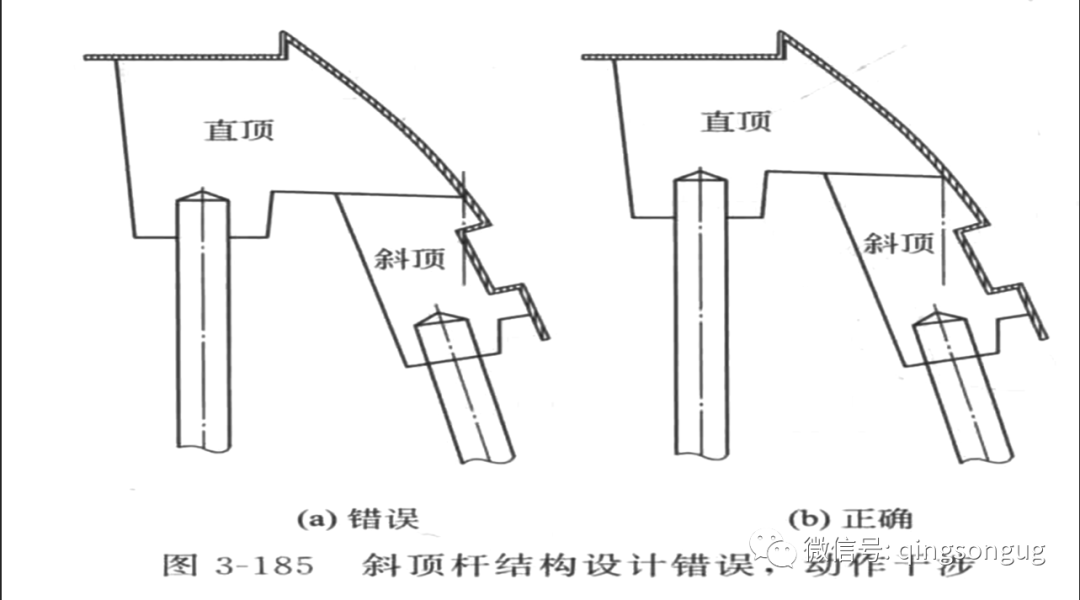

如图所示:
正常情况下斜顶直接顶出的是无法正常脱模,所有斜顶前端追加一段直顶进行辅助顶出的情况下,就可以正常脱模了。

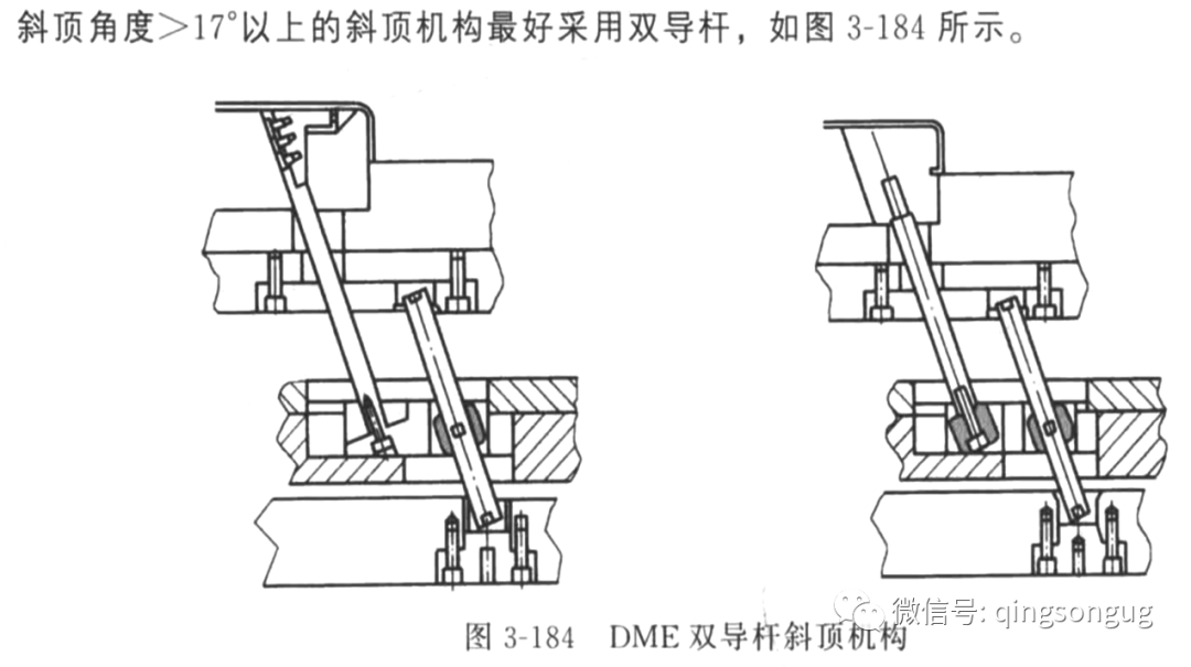

如图所示:
当斜顶的角度大于17度的情况下,最好采用双导杆,因为当斜度大于17度时,斜顶在顶出过程中受力很大,在量产中易卡死,所以采用双导杆进行受力分解,达到更稳定的量产。

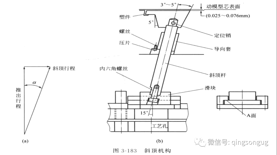

如图所示:
斜顶的常用角度为3~15°,常用角度5~8°为最佳。
特别是斜顶比较大的情况下,可以采用导杆+导向的结构,这样不但优化斜顶加工量,同时也保证的斜顶量产中的稳定性。
正常情况下,导向材质:青铜+石墨 ,起到了很好的导向并自润滑的效果。
当斜顶采用胶位面+导杆的情况下,斜顶最好采用3面斜面来封胶,特别是与斜顶角度退出方向面的斜度=导杆角度+3~5度。
塑胶模具「斜顶设计」以及6个注意要点的图3

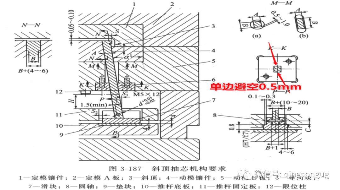

如图所示:
斜顶设计参数与避空参数,在有空间的情况下,避空最好控制在单边2.0mm,
重点:以斜顶运动的状态来模拟避空状态。

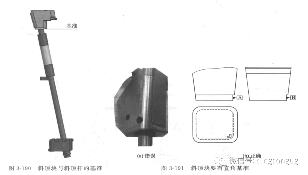

如图所示:斜顶的基准面的设计原则。

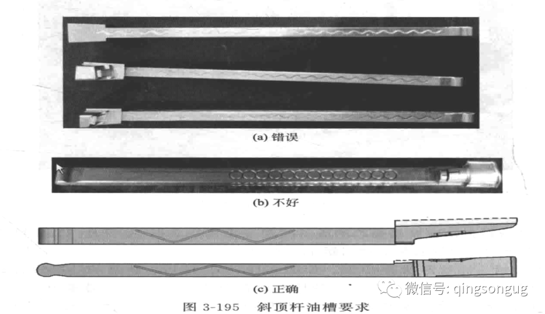

如图所示:斜顶杆开油槽的正确样式。

2,斜顶在设计过程中需要设计基准面,方便取数与检测;
