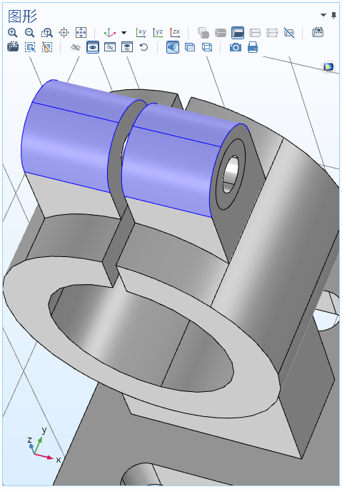

在固体力学仿真中,目标面或点上的变形(位移)值很可能是有价值的信息,因此只需存储它们的仿真输出就足够了,例如下方“图形”窗口中进料器夹钳模型几何的选定顶面。
在 COMSOL 中存储重要仿真结果的 2 种方法的图1
固体力学仿真模型的选定表面。

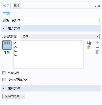

为了仅存储这些表面(边界)的解,我们要创建一个“显式”选择,并将选择中的输入实体设为几何的四个顶面,也就是计划存储的解所对应的几何结构。如果需要存储的面或点并非所创建的几何结构的一部分,您可以在几何序列中额外添加“曲线”或“点”节点以分割边界,或者在目标位置上添加一个点(和一个网格节点)。“显式”选择节点的设置如下图所示。
在 COMSOL 中存储重要仿真结果的 2 种方法的图2
显式选择节点的设置。
在这里,为了反映选择中包含的对象,将标签更改为“变形面”。

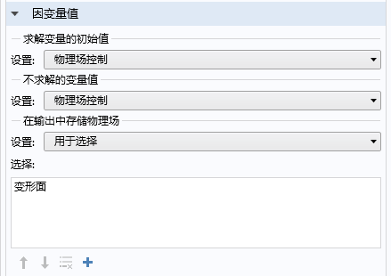

现在可以指定需要存储的对象。在“研究”步骤节点的设置窗口中找到“因变量值”一栏,并对其进行扩展。这一栏包括在输出中“存储物理场”设置,您可以从它的下拉菜单中选定“用于选择”,然后单击“添加”按钮,便打开了可用选择的列表。在本案例中,我们选中“变形面”这一选择,然后单击确定。
在 COMSOL 中存储重要仿真结果的 2 种方法的图3
用于存储选定几何面变形的设置。

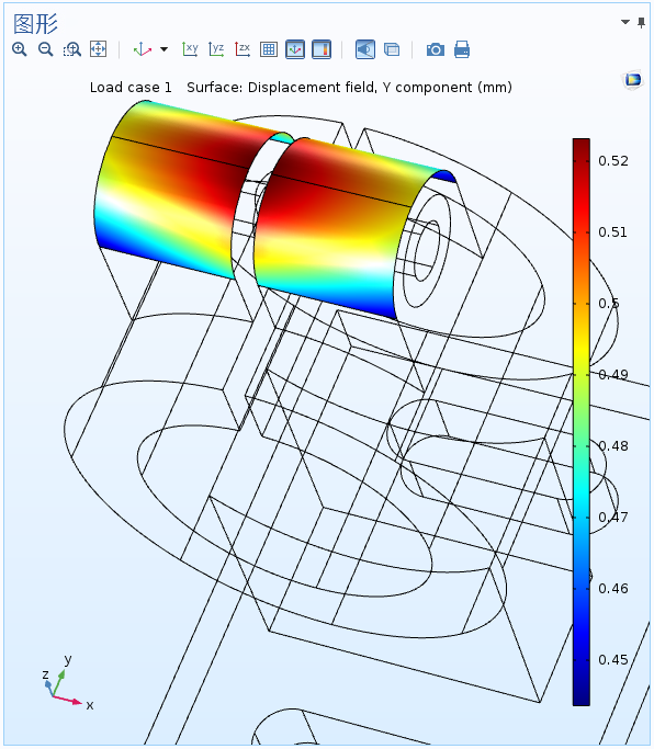

现在,您便可以运行仿真了。此时仅会输出顶面的解,您可以用“表面”绘图的形式来查看输出结果。
在 COMSOL 中存储重要仿真结果的 2 种方法的图4
选定的几何面在 y 轴方向上的位移。剩余几何结构没有解输出。

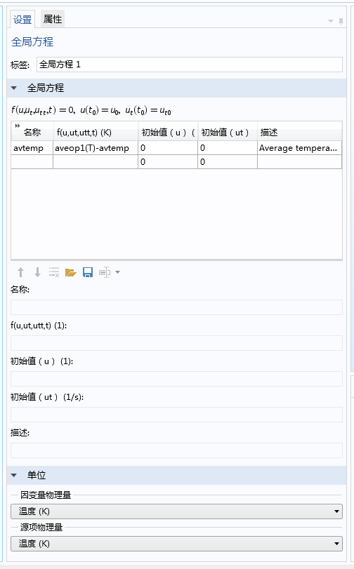

假设您的研究重点是模型几何中的平均温度。为了获取平均温度值,您可以添加一个平均值耦合算子(例如 aveop1‍),并对其进行设置,使之在整个几何结构(所有域)或目标域内有效。随后,您可以将该算子应用到全局代数方程中,并保证它作为标量存储在仿真结果中。假如您想要存储的是最高温度,那么可以使用最大值耦合算子。
“全局常微分和微分代数方程”接口可用于求解
在 COMSOL 中存储重要仿真结果的 2 种方法的图5
不过在这个案例中,我们只需要将方程的变量值设置为等于平均温度值。因此,若您已经将代数方程的变量定义为 avtemp,便只需输入 aveop1(T)-avtemp 即可。请记住,“全局常微分和微分代数方程”接口表示表达式等于零,因此求解的方程为 avtemp = aveop1(T)。在这里,T 表示几何结构中的温度场,我们要对该变量进行求解,但并不需要将它存储在输出中。下方屏幕截图显示了本案例中“全局常微分和微分代数方程”接口下“全局方程”节点的设置窗口。
在 COMSOL 中存储重要仿真结果的 2 种方法的图6
全局方程节点设置用于创建一个存储在输出中的变量。
请注意上图中设置窗口内的“单位”栏。为了避免单位不统一,并保证求解变量的单位正确无误,您应当对因变量和源项的单位分别进行设置。

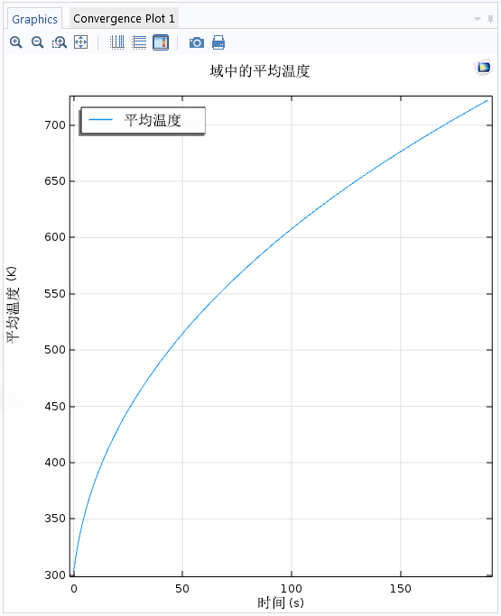

最后一步是对仿真进行设置,使其仅存储刚刚定义的新标量变量。下图显示了瞬态仿真中几何结构的平均温度变化曲线,此图表是通过“一维绘图组”中全局“绘图”得到的。
在 COMSOL 中存储重要仿真结果的 2 种方法的图7
平均温度随时间变化的曲线,我们将其作为瞬态仿真中唯一的标量输出进行计算。

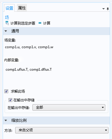

对于要执行的研究,首先右键单击“研究”节点并选择显示默认求解器,以便能顺利地访问求解器配置。然后,通过单击“求解器配置 > 解 > 因变量”来访问因变量设置。对于上文的案例,您会看到两个节点:“物理场”节点(温度)和“状态”节点(平均温度)。“物理场”节点表示几何结构的整个温度场,而“状态”节点表示平均温度的变量。
接着,单击“温度”节点以显示其设置窗口。查看“通用”栏的底部,并清除在输出中“存储”复选框,这样求解器便不会将温度场存储在输出中。
在 COMSOL 中存储重要仿真结果的 2 种方法的图8
在“温度节点”设置中“清除”输出中存储复选框。
完成求解后,您可以通过“全局计算”节点将需要查看标量变量结果显示在图表中,同时还可以绘制”全局“图表,以显示位移随时间变化的曲线或平均温度随参数化解参数变化的曲线。因为没有场变量的解,所以只要绘制显示了这类变量,或者是使用这类变量的物理量,绘图中的值都会显示为零。

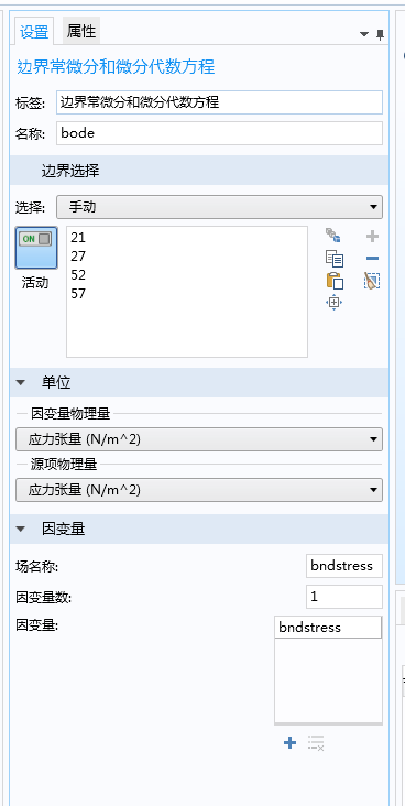

现在让我们以进料器夹钳模型为例,向您演示如何使用代数方程来存储顶面上的有效应力(von Mises 应力)值。进行这一操作前,首先需添加“边界常微分和微分代数方程”接口,此接口位于“添加物理场”窗口和“模型向导”中的“数学 > 常微分和微分代数方程接口”下。
接着,在“边界常微分和微分代数方程”接口的设置窗口中将相同的“位移边界”选择应用于顶面。然后务必确保指定单位与应力量相匹配,完成此操作需要选择“应力张量”作为因变量物理量和源项物理量的单位。实际上,它是“固体力学”接口的 von Mises 应力。
在 COMSOL 中存储重要仿真结果的 2 种方法的图9
用于创建机械应力的“边界常微分和微分代数方程”接口设置。

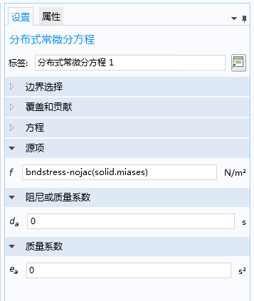

然后在“分布式常微分方程”子节点中将代数方程的表达式定义为 bndstress-nojac(solid.mises),并使新因变量 bndstress(仅定义在顶面)的值等于"固体力学"接口的 von Mises 应力 (预定义的solid.mises 变量)。
此处需要使用 nojac() 算子,这是因为我们不希望该方程对整个模型的 Jacobian 矩阵(系统矩阵)有任何贡献。在“分布式常微分方程”子节点设定区的源项中输入该表达式,并将所有其他系数设置为零,以求解方程 θ = bndstress-nojac(solid.mises)(即 bndstress = nojac(solid.mises))。
在 COMSOL 中存储重要仿真结果的 2 种方法的图10
分布式常微分代数方程节点的设置,该设置用于定义边界应力的代数方程。

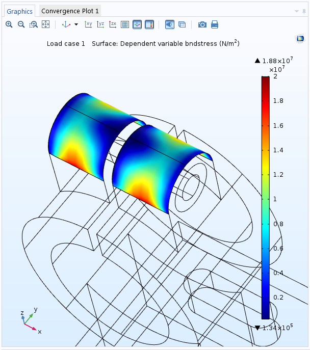

在进行求解之前,一定要记得清除输出中“存储”复选框,该复选框位于求解器序列中“因变量”下的“位移场”节点内。随后即可执行计算,并只存储顶面上的应力值,同时可使用“表面”绘图对结果进行绘制。
在 COMSOL 中存储重要仿真结果的 2 种方法的图11
绘图显示了 von Mises 应力,其中只有顶面的应力值存储在输出中。
