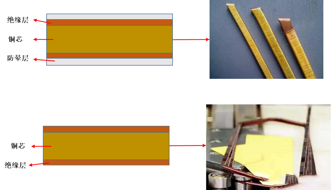

在GB/T 20220.1(国际标准IEC 60034-18-41)关于电机是否为Ⅰ型绝缘还是Ⅱ型绝缘的描述:
Ⅰ型绕组绝缘预计其寿命期间不承受PD(局部放电)Ⅱ型绕组绝缘在寿命期间可以经受PD,额定电压700V以下的电机可能是Ⅰ型绝缘和Ⅱ型绝缘,额定电压为700V以上的电机通常为Ⅱ型绝缘。
GB/T 20220.2(国际标准IEC 60034-18-42)对比了Ⅰ型绝缘和Ⅱ型绝缘的区别:
  1. Ⅱ型绝缘的验证试验比Ⅰ型绝缘苛刻
  2. Ⅰ型绝缘可以没有耐晕结构,Ⅱ型绝缘设计需要增加耐晕结构
  3. 耐晕结构(云母带,半导体绝缘带绑扎还是很需要时间的)会导致定子制造工艺复杂,成本增加,不利于大批量生产。
下图为Ⅰ型绝缘还是Ⅱ型绝缘绕组的区别,上面为Ⅱ型绝缘绕组,为了防止电晕产生的放电,在漆包线外面绑扎上防电晕层,而下面的Ⅰ型绝缘则不需要(虽然Ⅰ型绝缘漆包线漆膜有防电晕涂层,但是这种耐电晕一般不超过200h,是为了考虑变频器过电压情况下导致的PD)
10问新能源汽车800V绝缘设计的图2
因此提高电机的PDIV,使其在800V平台下通过Ⅰ型绝缘测试才是新能源电机需要考虑的方向。

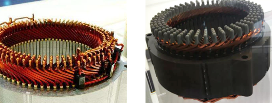

对于扁线电机,因为其绕组末端需要焊接,因此扁线电机端部会存在裸铜,400V平台电机可以通过充足的电气间隙去规避放电;
800V需要电气间隙太大,一般是通过涂敷,利用环氧粉末去增强端部绝缘

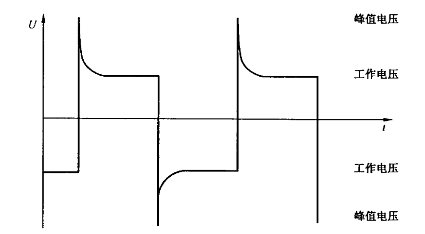

漆包线PDIV的选择?
对于800V平台,漆包线的选型与400V平台截然不同,不同点在于漆膜厚度与漆膜材料。
上文讲到新能源的驱动电机定义为Ⅰ型绝缘,理论上那么就不允许存在PD,也就是电机的PDIV要高于电机实际承受的电压
PDIV通常是一定值,它的测量具有较好的重复性,主要取决于试样的绝缘厚度和介电常数。相同材料时绝缘厚度越大的试样,PDIV越高。
如下图,逆变器PWM控制输出的电压存在尖峰,要远远高于母线电压(工作电压),具体多少要看逆变器的能力,一般而言定义为母线电压的1.3~1.8倍
10问新能源汽车800V绝缘设计的图5
除此之外,根据标准IEC 60034-18-41中,考虑到热老化影响,需要加上经验系数1.3(当然如果有更多实测数据最好,比如漆包线20℃~180℃的PDIV衰减,老化后的衰减)
另外,还需要考虑高海拔情况下放电,根据文献《海拔对局部放电特性的影响》,放电起始电压与气压呈直线关系,随气压降低而降低。
因此考虑到海拔因素,需要再加上安全余量1.5(根据测试地点不同修正该参数)
因此这样计算下来,选取的漆包线的PDIV=2300V左右的水平(一般1500V以上的漆包线就属于高PDIV),这个水平的漆包线相对比较保险。

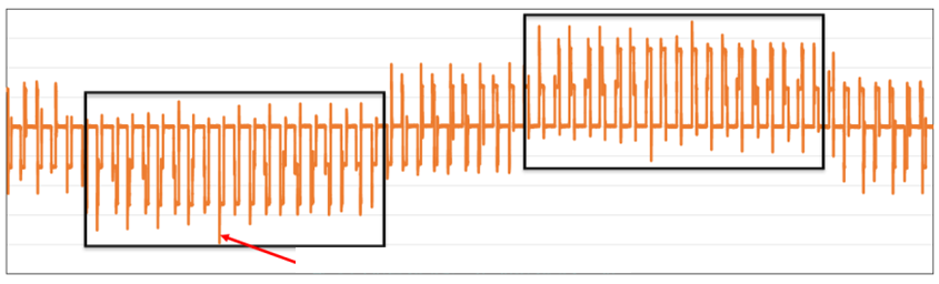

为什么800V要考虑耐电晕需求?
之前说Ⅰ型绝缘是在生命周期不产生局部放电,按理是不需要特别考察耐电晕的,那为什么400V不需要考察耐电晕,800V还要特别强调耐电晕?
解答这个问题前,要谈谈逆变器输出波形。可以看到逆变器输出的尖峰电压其实并不一致,也就是在于尖峰系数无法做到统一,对于400V电机,大可做到采用保守的尖峰系数;
10问新能源汽车800V绝缘设计的图6
逆变器输出波形
但对于800V电机,如果采用保守的尖峰系数,那么所选用的漆包线的PDIV远远高于2300V,这样基本上就没有了选择型,况且高PDIV漆包线漆膜较厚,如果是扁线电机,会导致制造工艺困难。
因此选择一个合适的尖峰系数(大多数尖峰达到的值),采用兼顾PDIV和耐电晕性能漆包线是很不错的一个选择。

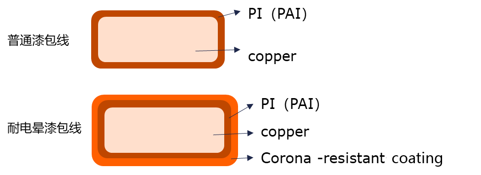

耐电晕漆包线与普通线有什么区别?
主要区别在于漆膜,如下图,一般普通漆包线漆膜存在一层漆膜,成分为聚酰亚胺PI、聚酰胺酰亚胺PAI。
而耐电晕的漆包线会再刷一层耐电晕涂层提高其耐电晕效果。通过加以此耐电晕涂层,耐电晕漆包线耐电晕能达到100h(普通漆包线一般20-30小时),虽然比不上云母带漆包线(Ⅱ型绝缘电机),但是在800V环境下使用还是比较不错的。
10问新能源汽车800V绝缘设计的图7
普通漆包线与耐电晕漆包线区别

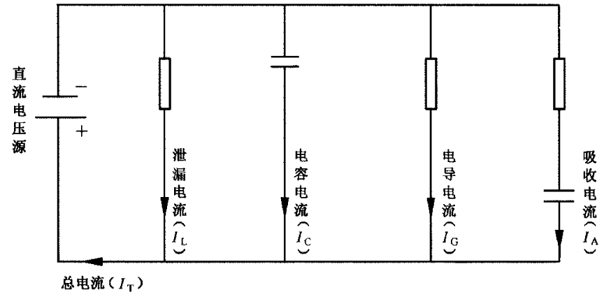

绝缘电阻测试
直流电压施加于电介质,经过一定时间极化过程结束后,流过电介质的泄漏电流对应的电阻称为绝缘电阻。
绝缘电阻的测试示意图如下所示,主要测试相间绝缘电阻、相对地绝缘电阻、相对NTC绝缘电阻
测试电压:500Vdc(根据电机额定电压)
持续时间:5s
判定标准:一般分为冷态绝缘电阻和热态绝缘电阻,如果按照GB/T18488,冷态绝缘电阻需要大于20MΩ
额定电压 V
≤36
36-500
500-3300
绝缘电阻仪规格 V
250
500
1000
测试电压与电机额定电压关系
这里简单讲解下为什么用直流电,如下图,绝缘电阻是绝缘电压除以总电流,交流电对电容电流影响较大(频率),直流电机会没什么影响。
10问新能源汽车800V绝缘设计的图8
当然电机绝缘电阻也会用吸收比或极化指数表达。吸收比为试验电压施加60s时的测量值与施加15s时的测量值的比值。
PS:这一项测试我发现没有新能源电机厂商关注,我也不知道原因,有能够解释的可以私信留言。

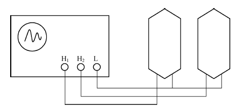

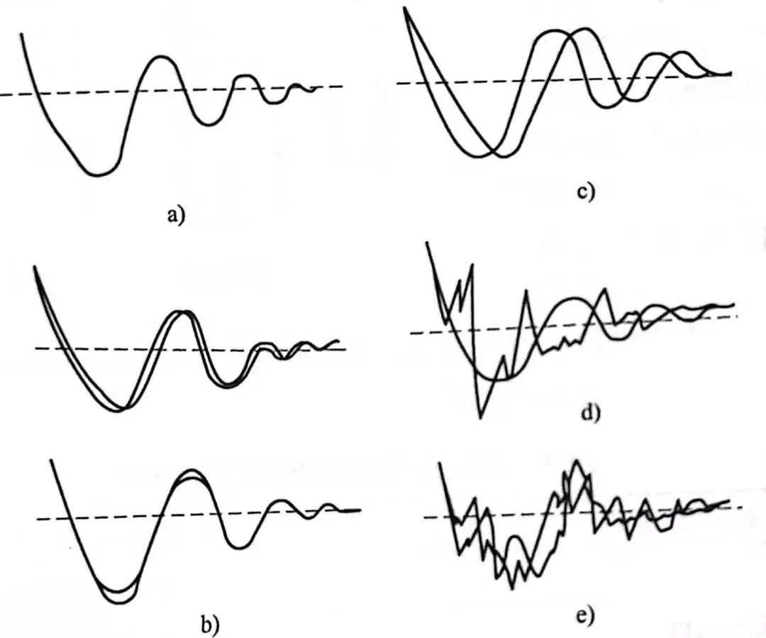

匝间耐压测试
匝间耐压测试目的是评价匝间绝缘耐过电压的冲击能力和检验匝间绝缘中的薄弱点,用冲击波形其测试原理图如下:
10问新能源汽车800V绝缘设计的图9
匝间耐压测试示意图
测试电压:1.7*工频耐电压值
上述原理为使用一个高压窄脉冲施加于被测绕组的两端,此脉冲能量在绕组与匹配电容之间产生一个并联自激振荡,由于绕组直流电阻的存在, 此谐振为一种衰减振荡波并较快趋近于零。
分析被测绕组振荡波形与标准绕组振荡波形之差异,即可判断被测绕组是否存在匝间短路或匝间绝缘不良的问题,如下图为匝间耐电压波形典型示意图。
10问新能源汽车800V绝缘设计的图10
匝间耐电压波形典型示意图
a) 标准波形   b) 有较小差异波形
c) 有较大差异波形 d) 有匝间短路放电波形
e) 两相都存在匝间短路或铁芯接地不良
