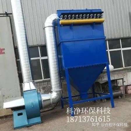

布袋除尘器的型号参数的图1
脉冲布袋除尘器的处理⽓体流量其实就是⼤家经常说的处理风量,它是表⽰除尘器在⼀定单位时间内,所能处理的含尘⽓体的流量,通常⽤体积流量所表⽰,单位为m3/h。因此这也是袋式除尘器选型的重要数据之⼀。
