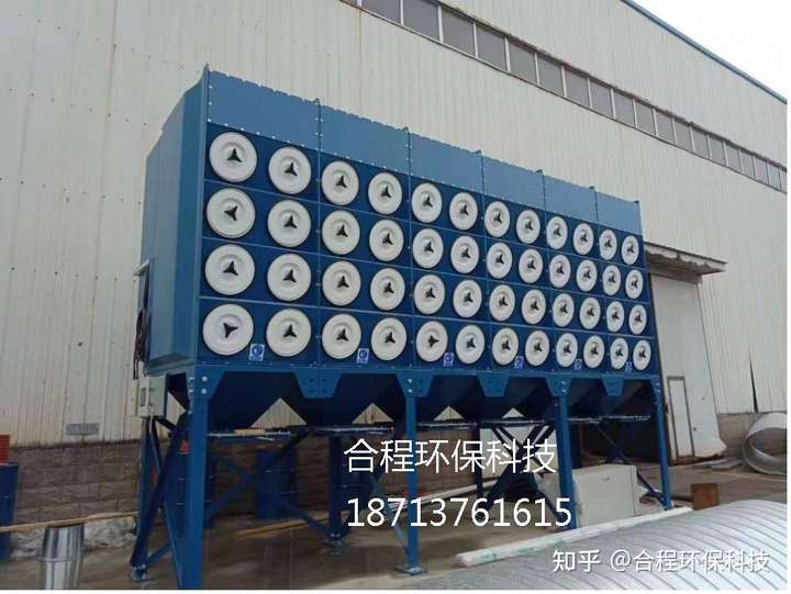

含尘气体进入除尘器灰斗后,由于气流断面突然扩大及气流分布板作用,气流中一部分粗大颗粒在动和惯性力作用下沉降在灰斗;粒度细、密度小的尘粒进入滤尘室后,通过布朗扩散和筛滤等组合效应,使粉尘沉积在滤料表面上,净化后的气体进入净气室由排气管经风机排出。
滤筒式除尘器的阻力随滤料表面粉尘层厚度的增加而增大。阻力达到某一规定值时进行清灰。此时PLC程序控制脉冲阀的启闭,首先一分室提升阀关闭,将过滤气流截断,然后电磁脉冲阀开启,压缩空气以及短的时间在上箱体内迅速膨胀,涌入滤筒,使滤筒膨胀变形产生振动,并在逆向气流冲刷的作用下,附着在滤袋外表面上的粉尘被剥离落入灰斗中。清灰完毕后,电磁脉冲阀关闭,提升阀打开,该室又恢复过滤状态。清灰各室依次进行,从第一室清灰开始至下一次清灰开始为一个清灰周期。脱落的粉尘掉入灰斗内通过缷灰阀排出。
在此过程中必须定期对滤筒进行更换和清洗,以确保过滤效果和精度,因为在过滤过程中粉尘除了被阻隔外还有部分会沉积于滤料表面,增大阻力,所以一般的正确更换时间是三至五个月!

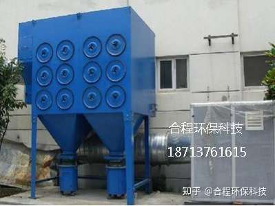

脉冲滤筒除尘器的特点如下:
1、滤筒采用进口聚酯纤维作为滤料,把一层亚微米级的超薄纤维粘附在一般滤料上,并且在该粘附层上纤维间的排列非常紧密,极小的筛孔可把大部分亚微米级的尘粒阻挡在滤料表面;
2、滤料折褶使用,可增大过滤面积,并使除尘器结构更为紧凑;
3、 滤筒高度小,安装维修工作量小;
4、与同体积除尘器相比,过滤面积相对较大,过滤风速较小,阻力不大;
5、 单机除尘器清灰采用脉冲喷吹在线清灰方式。清灰过程由脉冲控制仪自动控制。除尘器内设置多个滤筒以增加其有效过滤面积,当某个(对)滤筒满足清灰设定要求时,即启动喷吹装置进行清灰,其他滤筒正常工作,这样既达到了清灰效果又不影响设备运行,使除尘器可连续运转;组合式除尘器清灰采用分室离线脉冲自动循环清灰。每个除尘室内设置多个滤筒以增加其有效过滤面积,当某个除尘室内滤筒满足清灰设定要求时,即启动喷吹装置进行清灰,其他除尘室正常工作,这样既保障了清灰效果又可使除尘器可连续运转;
6、 除尘效率高(一般可达99.6%以上),操作方便;
