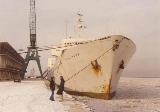

1、“奥托·哈恩”号(Otto Hahn)——德国独特的集成压水堆设计
 民用核能船舶未来的图1
1960年,西德开始计划建造一艘贸易和研究货船,以测试民用核能的可行性。
这艘重达2.6万吨的矿石运输船名为“奥托·哈恩”号,1968年在38 MWt压水堆的动力下开始运行。
该反应堆由德国Babcock&Wilcox公司设计,是第一台集成式压水堆,其螺旋线圈蒸汽发生器设计、稳压器和反应堆堆芯均位于反应堆压力容器内。
两个外部反应堆冷却剂泵使冷却剂在整个模块中循环,设计中还包括单独的屏蔽乏燃料贮存。
这种被称为“整合核蒸汽发生器”的设计理念是Babcock&Wilcox公司在1962年根据AEC合同开发的。
反应堆堆芯有12个燃料元件和2810根燃料棒,其中包含封装在锆合金-4包壳中的低浓缩铀。
“奥托·哈恩”号有63名船员,最多可容纳35名研究人员。一个独特之处在于安装了一个典型的实验反渗透装置,使用核能发电的海水淡化模块。
四年的运行里,“奥托·哈恩”号航程超过250000海里,消耗48.4磅铀-235。

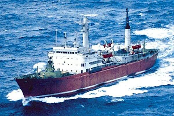

除了“奥托·哈恩”号,历史上还有另外两艘核动力货船:日本的陆奥号和俄罗斯的“北海航线”号(Sevmorput)。
民用核能船舶未来的图3 日本曾经也建造过核动力船舶,名称沿用了旧日本海军战列舰——“陆奥”号。
日本陆奥号是一个36 MWt的 32燃料组件压水堆,于1974年下水并开始海上试验。
不过,该船的屏蔽设计缺陷导致高中子辐射剂量,再加上负面的公众反应,进行重新设计、修改,并最终在1992年退役。
“北海航线”号是一艘目前正在运行的集装箱船,由135 MWt四回路压水堆提供动力,设计可承载多达1328个集装箱,并可在有冰的情况下穿越海洋。
该船于1988年开始运营,但由于对其服务的需求不高,被搁置了几年,并考虑将该船改装为其他用途的可能性。
最后,经过改装和加油后,“北海航线”号于2016年重返货运任务。

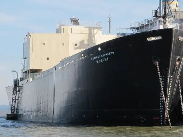

2、“斯特吉斯“号(Sturgis)——浮式核电站
 民用核能船舶未来的图4
“斯特吉斯“号不同于本文中讨论的其他船舶,因为该船不使用核动力(或任何其他船载电源)进行推进。
“斯特吉斯“号被设计为沿海地区的一种电源,特别是在季节性或交通不便的偏远地区。
“斯特吉斯“号建造时,陆军已经运行了几个陆基核反应堆,但该船拥有陆军最大的反应堆,以及唯一的浮动反应堆,由美国陆军在20世纪60年代建造的,最初可能是打算在越南部署。
从1963年1月开始,陆军使用封存的“自由“号作为平台,通过拆除推进设备改装成驳船,并安装了一座45MWt、10Mwe的低浓缩铀压水堆,更名为“斯特吉斯“号浮动核电站,或者称为MH-1A(代表移动式、高功率、一流的现场安装)。
1967年1月24日,“斯特吉斯“号在弗吉尼亚州贝尔沃堡达到初始临界状态,为基地供电。
1968年,“斯特吉斯“号被拖到巴拿马运河区的加顿湖,当时,巴拿马正经历严重干旱。
通常情况下,加顿湖的水用于操作水闸和加顿水电站,然而,干旱降低了湖面的水位,湖水严重缺乏。
使用“斯特吉斯“号提供电力,可以将加顿湖的所有水用于运河运营,从1968年到1975年,“斯特吉斯“号一直在那里供电。
越南战争期间,“斯特吉斯“号反应堆为该地区提供的额外电力,使数千艘美国军舰得以通过运河前往越南。
1975年,MH-1A反应堆需要大修。
然而,陆军认为让这座独一无二的设施继续运行是不切实际的,1976年末至1977年初,“斯特吉斯“号被拖回美国进行退役。
在南卡罗来纳州海岸附近,“斯特吉斯“号遭受风暴破坏,不得不转移到阳光点军用码头(Sunny Point Military Terminal)进行临时维修。
然后继续前往贝尔沃堡,在那里停用反应堆,并卸下燃料,驳船被转移到詹姆斯河储备舰队。
到2015年,放射性污染水平已经下降到足以最终处置船只的程度,“斯特吉斯“号被拖到德克萨斯州加尔维斯顿,剩余污染物质被移走,并被拖到一个危险材料处置场,船只被切割并报废。

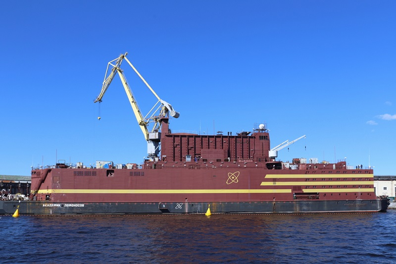

2019年12月,俄罗斯70 MWe“阿卡德米克·罗蒙诺索夫院士号”(Akademik Lomonosov)浮动核电站开始在俄罗斯楚科特卡的佩维克港供电。
长期以来,人们一直认为,发电厂可以根据需要从一个地方移动到另一个地方,或者位于海上。
近年来,人们对可能的新型浮动电厂重新产生了兴趣。
