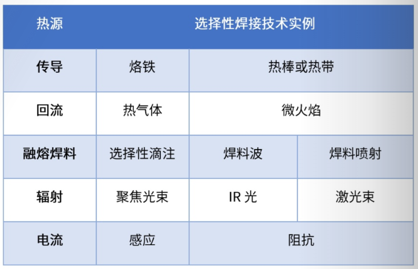

表1给出了根据热负荷的传递方式排列的不同选择性焊接技术概况。在这些常规情况下,暴露仅限于加热区域,以确保器件温度敏感部分的热负荷较低。由于加热介质受到限制,需要从一个区域移动到另一个区域,因此采用这些技术的处理速度通常较慢。
光子焊接:提高挠性混合电子产品可制造性的新工艺的图2
表1:按热源加热曲线排列的不同选择性焊接技术(来源:NovaCentrix)
光产生(ER)加热,如激光焊接,也可以通过闪光管进行,但具有焊接元件不在视线内的优点。NovaCentrix公司开发的PulseForge是第一台这类新焊接系统。

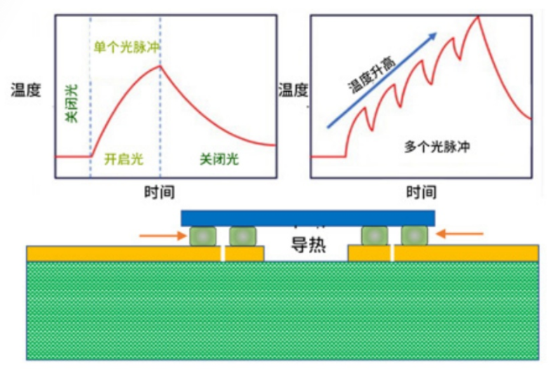

图2显示光吸收材料在光脉冲期间将被加热,当光被移除时会立即冷却。虽然可以只使用一个脉冲进行焊接,但更好的工艺是使用脉冲序列(具有不同的脉冲持续时间和功率),以避免过度加热基板。
光子焊接:提高挠性混合电子产品可制造性的新工艺的图3
图2:具有广谱白光的正常回流焊接与PulseForge焊接的区别(来源:NovaCentrix)
加热温度曲线利用高强度的广谱光闪光,光子焊接工艺建立在非平衡过程中加热多层叠层的工艺基础上。

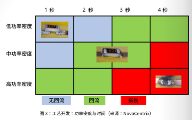

SAC-305(铟8.9HF,4类)焊膏是手动模板印刷在铜接触焊盘上。所涂布焊膏的厚度约为75µm。使用Rohm Semiconductors公司0603封装的耐硫片式电阻(部件号SFR03)作为主要元件(图3)。
光子焊接:提高挠性混合电子产品可制造性的新工艺的图4
图3:工艺开发:功率密度与时间(来源:NovaCentrix)
吸收部分光谱的区域比其他区域能更有效地将光能转换为热能,导致局部温度升高。通过改变脉冲的时间(脉冲长度和后续脉冲之间的延迟),可以控制正在处理材料的温度曲线。达到的温度可以高于器件堆叠组成部分的额定温度而不会导致损坏,部分原因是加热时间较短,并且在光照停止后很快恢复到环境条件。
焊接过程(图3)显示了光功率密度和闪光持续时间之间的理想平衡。在1~4秒内完成焊接,具体取决于功率密度。从P1到P9的功率设置将导致回流时间为4.5~8秒,在P9的时间最短,为0.5秒。

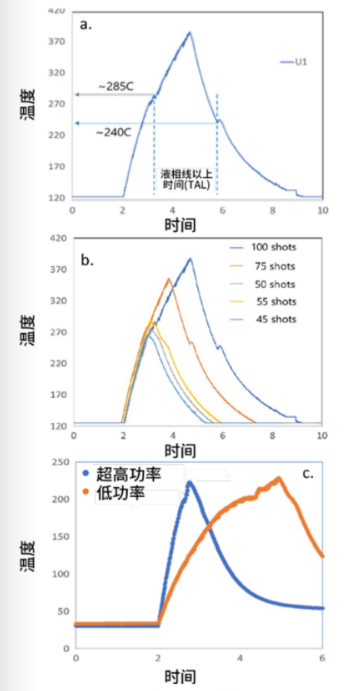

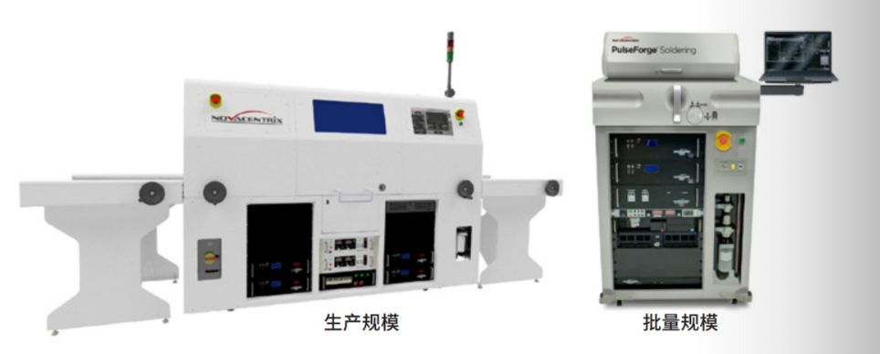

对于相同的结构,峰值温度可以通过增加斜率、暴露时间或两者的组合来控制(图4)。与标准回流焊机理一样,每次更改都为优化焊点质量提供了不同的机会。对于所探索的器件结构,在平均入射功率密度为16W/cm2的情况下,从1.5秒开始观察到焊料的回流,3秒时,可改善焊缝形状和金属间化合物形成,最终可提高焊点质量。暴露5秒后,开始观察到挠性电路的机械故障和屈曲。图5显示了光子焊接设备的内部。该设备(图6)配有批量传送装置。一条完整的自动化焊膏检测贴装焊接生产线只有21英尺长,加工时间只需3~4分钟。
光子焊接:提高挠性混合电子产品可制造性的新工艺的图5
图4:a)中等功率0603电阻SAC305焊点3秒钟的温度曲线;b)高功率下不同脉冲序列下焊点的温度曲线;c)具有不同功率设置的焊点温度曲线(来源:NovaCentrix)

光子焊接:提高挠性混合电子产品可制造性的新工艺的图7
图6:配备批量传送装置的设备(来源:NovaCentrix)
