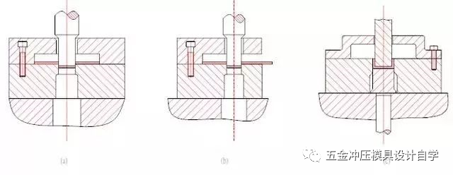

(1).刚性卸料装置(又称固定卸料板)
如下图所示,图中(a)为封闭式刚性脱料结构、适合冲材料厚度t>0.8mm的条料。
图(b)为悬臂式刚性脱料结构、适用窄而长大型工件或型钢(如角钢)进行冲孔或切口等工序的卸料。
图(c)为钩形刚性脱料结构、适用于空心工件在底部冲孔时的卸料。
模具设计“脱料结构”如何选取?使用范围揭秘,你学习了吗?的图1
刚性脱料结构的特点是脱料效果好,使用安全可靠。但因为其固定于下模,所以不便观察冲裁情况,操作也是很不方便。
另外,冲压材料是在没有压料情况下冲制,冲出的工件会出现明显的翘曲现象。特别是薄料、软料,现象更为明显。因此,刚性脱料结构基本都是使用于硬料、厚料(t>0.8mm)、工件精度要求不高的情况,而且在连续冲模中非常常见。

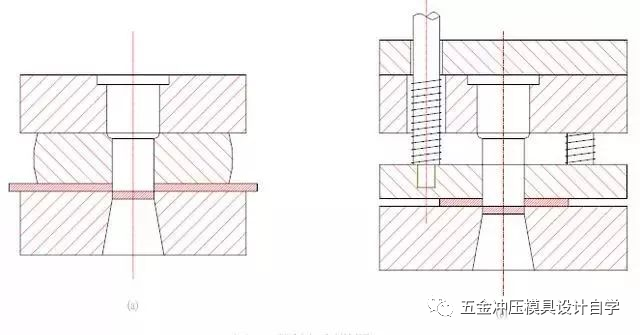

(2).半刚性卸料装置
此卸料结构具有刚性卸料的优点,同时又克服了刚性脱料中视野不好的缺点,在操作上比较方便。另外,因为其能将冲头尺寸降低,所以这种脱料结构也不适用于薄料。如下图:

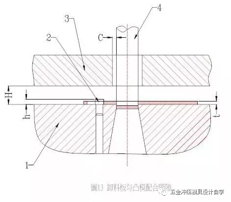

(3).弹性卸料装置.
这种脱料结构是靠弹簧、优力胶弹力来推动脱料板,从而实现脱料效果。图(a)是最简单一种脱料结构,直接把优力胶、橡皮套在凸模上实现脱料。这种脱料方式多用在冲模不便安装脱料板的情况或在工件进行试模、小批量时采用。特别适合小工件脱料,目前一些中、小型模具厂采用较多,需要注意的是橡皮与工件是直接接触,所以橡皮损坏较快。
图(b)是在弹簧(有时用橡皮)作用下通过脱料板进行脱料。弹性脱料结构在各种冲裁模中得到广泛的使用。因为冲裁时,脱料板对丕料有预压,对材料较薄、要求平整、精度较高的工件非常合适。复合模基本都是采用这种脱料结构。

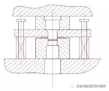

弹性脱料结构,根据工件的形状、精度及材料不同,又可以设计成不同的结构。脱料板根据需要可以装在上模中,也可以装在下模。可以采用无导向结构,也可以采用有导向结构。
如果脱料板装在下模,其所用弹簧或橡皮可安装在压力机工作台的下面。脱料力的大小可调。如果冲裁小件或工件精度要求较高时,一般脱料板本身需要有导向结构。而卸料板与冲头需要采用H8/h7的配合,而且脱料板对冲头兼起导向及保护作用。

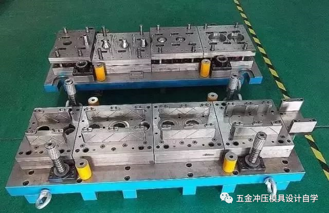

脱料板成形孔的形状基本与刀口的形状相同。因此,加工时应与刀口配合加工。不过,在设计脱料板成形孔时应注意以下几点:
1、冲头与脱料板孔的配合间隙C(单边)的数值,一般为C=(0.1~0.5)t;、弹性卸料板C=0.1~0.2)t,或者按H8/h7 的配合取值。见下图:
模具设计“脱料结构”如何选取?使用范围揭秘,你学习了吗?的图5
2、如果脱料板同时对冲头进行导正,那配合间隙需要按H7/h6来进行配合。
