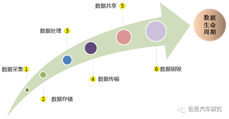

根据《汽车采集数据处理安全指南》,汽车采集数据是指汽车传感设备、控制单元采集的数据,以及对其进行加工后产生的数据,可细分为车外数据、座舱数据、运行数据和位置轨迹数据等。
数据闭环研究:自动驾驶发展从技术驱动转向数据驱动的图1
根据网信办2021年8月颁布的《汽车数据安全管理若干规定(试行)》对汽车数据收集、分析、存储、传输、查询、应用、删除等全流程做了详细的规定。在开展汽车数据处理过程中坚持“车内处理”、“默认不收集”、“精度范围适用”、“脱敏处理”等数据处理原则,减少对汽车数据的无序收集和违规滥用。在自动驾驶技术开发过程中,数据收集及处理等首先要合法合规。

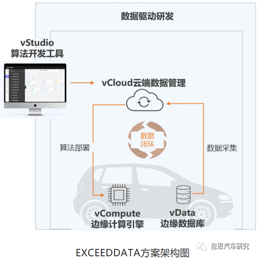

如今,数据采集的频率已进入毫秒级别,需要的是数千个信号维度(如总线信号、传感器内部状态、软件埋点、用户行为及环境感知数据等)的高精度数据,同时避免数据丢失、乱序、跳变及延时,并在高精度高质量前提下,极大压缩传输/存储成本。车联网数据的上下行链路比较长(从车端MCU、DCU、网关、4G/5G到云端)需要保证各链路节点的数据传输质量。
针对数据传输的新变化,部分企业已能提供高效的数据采集及车云一体传输方案,例如智协慧同EXCEEDDATA灵活数采平台方案,在车端边缘计算环境基于实时数据,实现了10毫秒级实时运算,用于触发灵活数据采集上传功能,上传的数据已经经过计算和筛选,显著降低上传的数据量。此外对车端原始信号进行100-300倍无损压缩和存储,云端管理平台保存无损高压缩比的车端高质量信号, 支持数采算法的下发、多种采集模式的触发、采集数据实时上传到业务桌面的一键式下载,按车辆、按事件、按时间段等多重灵活筛选,随用随解,存算分离,实现了车云同构的数据采集-计算-上传-加工的闭环;2021年,国内首个搭载智协慧同EXCEEDDATA解决方案的量产车型已落地(高合HiPhiX)。
数据闭环研究:自动驾驶发展从技术驱动转向数据驱动的图3
来源:智协慧同

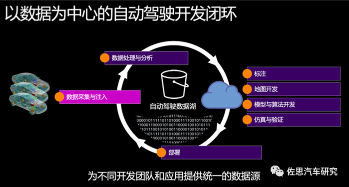

为更清晰感知周围环境,自动驾驶汽车增配更多传感器,并生成大量数据。一些高等级自动驾驶系统甚至配置40多个各类传感器,对车辆周边360°环境准确感知。自动驾驶系统的研发需经过数据采集、数据汇聚、清洗标记、模型训练、模拟仿真、大数据分析等多个环节,期间涉及对海量数据的汇聚存储,不同环节不同系统之间的数据流转,以及模型训练时对海量数据的读写。数据面临存储瓶颈的新挑战。
为此,众多云服务提供商在这方面的技术和能力成为了帮助车企制胜的关键。比如亚马逊云科技AWS以自动驾驶数据湖为中心,助力车企构建起端到端的自动驾驶数据闭环。借助Amazon Simple Storage Service (Amazon S3,云上对象存储服务)构建自动驾驶数据湖,实现数据采集、数据管理和分析、数据标注、模型和算法开发、仿真验证、地图开发以及DevOps和MLOps,车企能更加容易地实现自动驾驶全流程的开发、测试和应用。
数据闭环研究:自动驾驶发展从技术驱动转向数据驱动的图4
来源:AWS

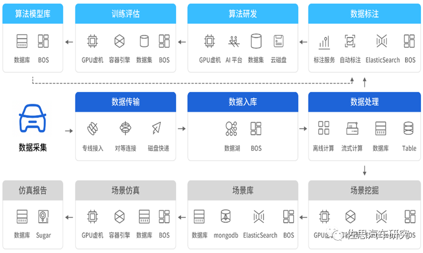

在国内的科技巨头中,以百度数据闭环解 决方案为 例,其数据存储提供路侧及车辆多源数据信息的数据检索服务,用于业务平台的海量数据查找,具备多维度检索(车辆信息、里程数、自动驾驶时长等)、数据生产到销毁的整个生命周期的管理、支持全景数据视图、数据溯源和数据开放共享等优势。
百度自动驾驶数据闭环解决方案架构

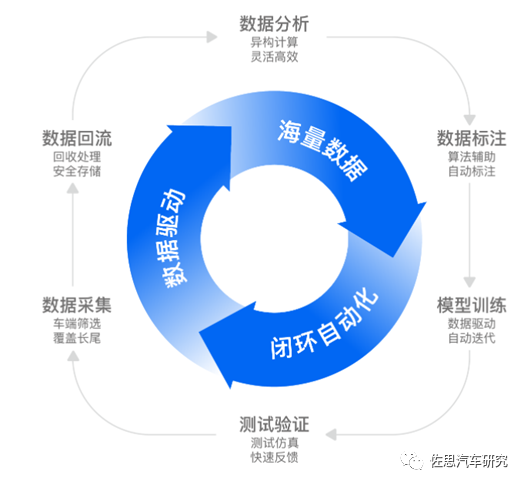

为了解决各种困难和问题,自动驾驶高效开发需构建高效的数据闭环系统。

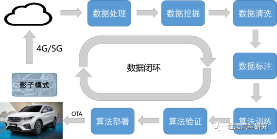

就自动驾驶数据闭环而言,在自动驾驶落地过程中需要不断解决Corner Cases,为此必须拥有足够多的数据样本以及便捷的车端验证方式。影子模式就是解决Corner Cases的最佳解决方案之一。
影子模式由特斯拉2019年4月提出并应用到车端,进行相关决策的对比和触发数据上传。利用售出车辆上的自动驾驶软件持续记录传感器探测的数据,在适当时间选择性回传用于机器学习、改进原来的自动驾驶算法。
