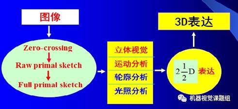

算法部分是马尔计算视觉的主体内容。马尔认为,从图像到三维表达,要经过三个计算层次:首先从图像得到一些基元(primal sketch), 然后通过立体视觉(stereopsis)等模块将基元提升到2.5维表达,最后提升到三维表达。
下图总结给出了马尔视觉计算理论的算法流程:
『科普』计算机视觉简介:历史、现状和发展趋势的图3
图一 马尔计算理论中算法的三个计算层次
由上图所示,首先从图像提取边缘信息(二阶导数的过零点),然后提取点状基元(blob, 线状基元(edge)和杆状基元 (bar), 进而对这些初级基元(raw primal sketch)组合形成完整基元(full primal sketch),上述过程为视觉计算理论的特征提取阶段。在此基础上,通过立体视觉和运动视觉等模块,将基元提升到2.5维表达。
最后,将2.5维表达提升到三维表达。 在马尔的《视觉》一书中,重点介绍了特征提取和2.5维表达对应的计算方法。在2.5维表达部分,也仅仅重点介绍了立体视觉和运动视觉部分。
