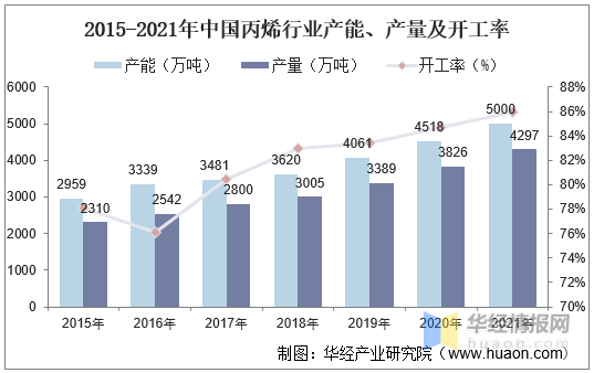

从国内丙烯行业供给情况来看,近年来,受下游需求拉动,国内丙烯产能持续快速扩张,2021年我国丙烯产能为5000万吨,同比增长11.68%,产量为4297万吨,同比增长19.03%,自2017年以来年均复合增速分别为9.96%、10.94%。

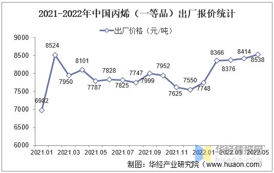

从市场价格来看,近年来我国丙烯化工原料出厂价格基本保持稳定,在7000-8500区间波动。据统计,2022年05月,国内丙烯出厂报价为8538元/吨,同比增长率为9.65%。
一文说清!关于丙烯的那些事儿!的图5
注:图中当月价格为期末值,2022年05月数据为5月11日数据。

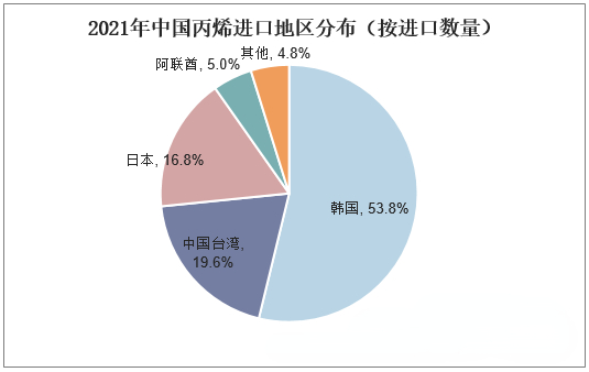

从丙烯地区进口分布情况来看,我国主要进口地区是坩埚、中国台湾和日本,2021年进口数量占比分别为53.8%、19.6%、16.8%。

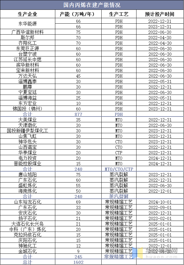

企业产能布局情况
目前国内拟建设丙烯产能共计1602万吨,以PDH产能为主,共规划了877万吨,占比54.74%;煤制烯烃路线规划产能240万吨,占比14.98%;传统生产工艺常规精馏、蒸汽裂解规划产能占比分别为15.29%、14.98%,在“双碳”背景下,丙烯规划生产装置中油制烯烃路线、煤制烯烃路线明显减少,未来丙烯产能增量主要来自PDH装置,说明该生产路线在国内能源结构和环保政策背景下具有更强竞争力。

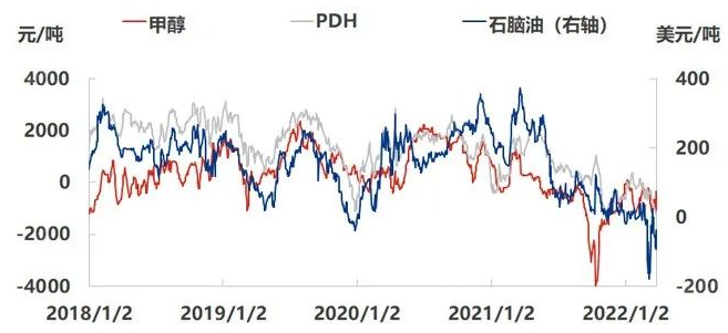

不同工艺利润对比分析
一文说清!关于丙烯的那些事儿!的图9
纵观近五年中国丙烯产业盈利状况,2018年至2021上半年各生产工艺盈利能力均表现相对可观。自2021下半年以来,伴随原料价格走高叠加新增产能释放后进一步加剧市场供需矛盾,以及下游聚丙烯需求折损进一步加大,丙烯开始呈现倒挂局面。

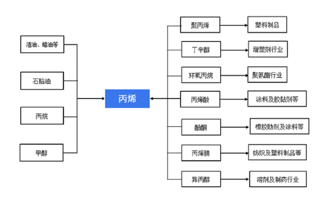

丙烯下游行业分析
经过多年发展,丙烯下游产业已逐步进入成熟期,从消耗丙烯的主要途径来看,前五位分别是聚丙烯(73%)、丁辛醇(7%)、环氧丙烷(6%)、丙烯腈(6%)、丙烯酸(4%)

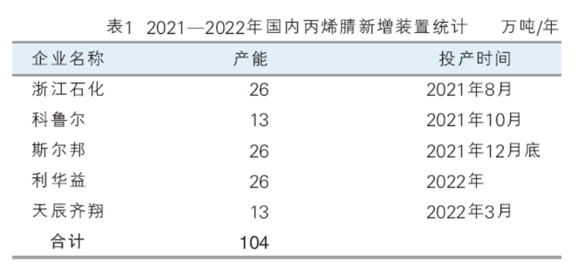

近年来,丙烯腈行业产能集中扩张,但传统需求的跟进力度不及供应增加力度。供需错配下,丙烯腈行业格局发生变化。2021年,我国丙烯腈产能315.9万吨/年,产量231.78万吨,表观消费量234.16万吨,消费量稳步增长。2021年国内产量增速为19.9%,产能增速16.5%。
一文说清!关于丙烯的那些事儿!的图10
丙烯腈的消费领域主要分布在腈纶、ABS树脂(含SAN树脂)、丙烯酰胺(含聚丙烯酰胺)、丁 腈橡胶和精细化工等行业。我国近年来汽车和家电等行业快速发展,ABS消费比例逐年上升,于2016年取代腈纶成为丙烯腈需求最大的产业,尤其是近年来ABS行业利润丰厚,工厂生产积极性高,开工基本处于满负荷,故产能及产量出现连年递增。腈纶近年来替代品不断增多,长期处于亏损阶段。因我国对污水处理的要求越来越高,促使聚丙烯酰胺的需求量增加,特别是出口量增长较快。近年来,丁 腈橡胶和精细化工等领域发展较好,尤其是丁 腈胶乳近年来投产较多,2021年产能从120万吨/年增长至220万吨/年,对原料丙烯腈的需求也将越来越多。
随着新产能的陆续投产,国内丙烯腈行业发展将逐渐成熟,未来三年丙烯腈产能将达到582.9万吨/年。目前供过于求的趋势已经形成,未来市场局势不容乐观。目前来看,2022—2023年我国丙烯腈供应压力比较大,仅下游ABS的大面积投扩产也不能改变供应过剩格局。
