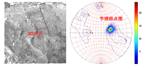

一个岩石边坡使用LiDAR激光扫描仪获得了1,515,722个扫描点,其间距小于2厘米,加载数据XYZI(坐标和反射率)。
岩体不连续提取工具---Discontinuity Set Extractor (DSE)的图1
对每个点搜索其knn最相邻的点,然后进行共面性测试,计算法向矢量和极点的密度,提取出最具代表性的极点,因此得到主要平面的产状。

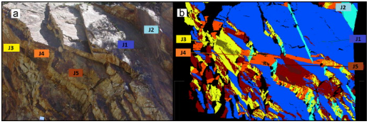

岩体不连续提取工具---Discontinuity Set Extractor (DSE)的图2

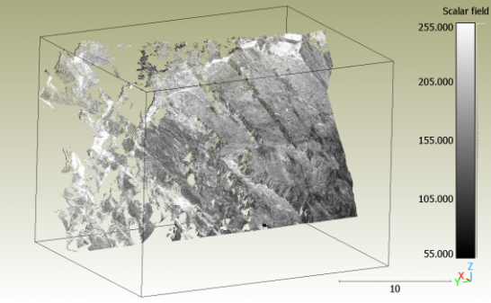

使用DSE对点云进行分类,然后进行聚类分析,取出5个不连续组(J1~J5)。
岩体不连续提取工具---Discontinuity Set Extractor (DSE)的图3
