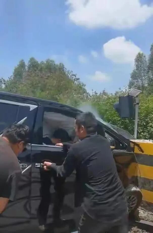

7月份,一辆雷克萨斯出了车祸,这辆价值高达250万元的豪华高端车,却没有执行本该成为标配的“碰撞解锁”功能,最终的结果大家都知道了,热心的过路人撬开了前门,抢在汽车燃烧起来之前救出了前排的两个人,后排的那位最终丧身火海。

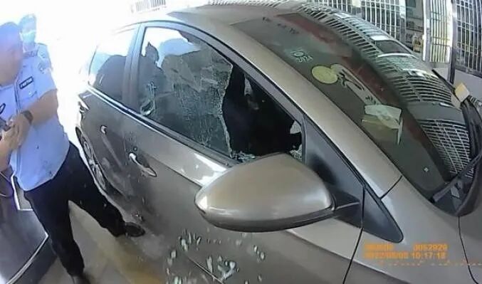

8月份,一个爸爸带着三岁的儿子去加油,爸爸下了车,关了门,结果,车门自动落锁了,更要命的是,车钥匙还在车内。8月的高温炙烤着车门车窗紧闭的汽车,三岁的孩子满脸通红,汗流浃背,拼命地拍打着车窗,最后还是闻讯赶来的民警敲碎了车窗玻璃,才把娃娃救了出来。
