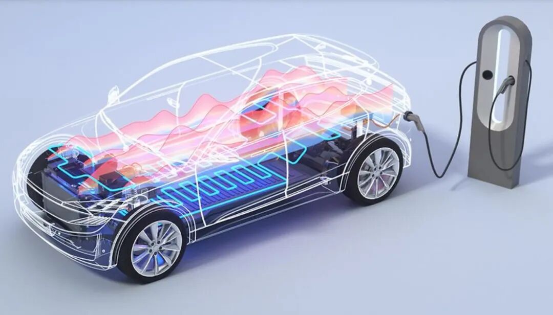

电动汽车(EV)行业则代表了一个新的机遇平台,它摆脱了内燃机、发动机、油箱等传统汽车零部件的制约,你更多需要考虑的是像大型电池组的冷却系统一类的东西。因此,增材制造在电动汽车领域开始看起来更具吸引力,也提供了更多的发展空间。当你试图扩大这些车辆的续航里程时,轻量化变得非常重要,而且你可能不会被那些传统的供应链所束缚。另一个有趣的事情是,电动汽车市场上也有很多初创公司进入这个市场,它们也并没有任何传统燃油汽车的制造经验。

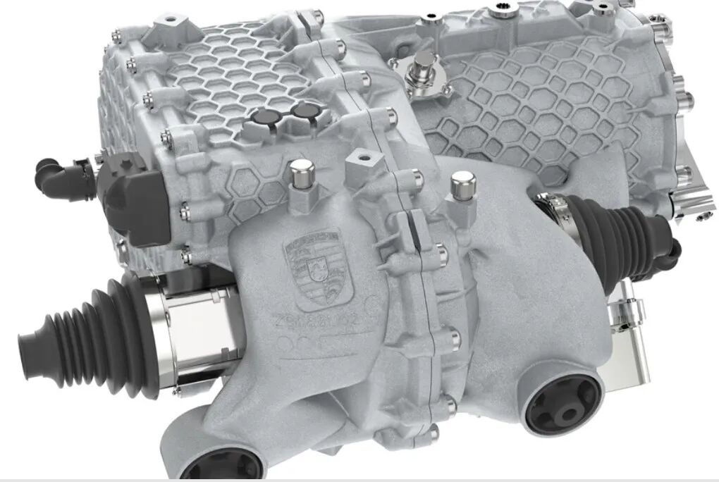

△保时捷原型电驱动电机外壳采用选择性激光熔化铝合金制成。图片来源:保时捷

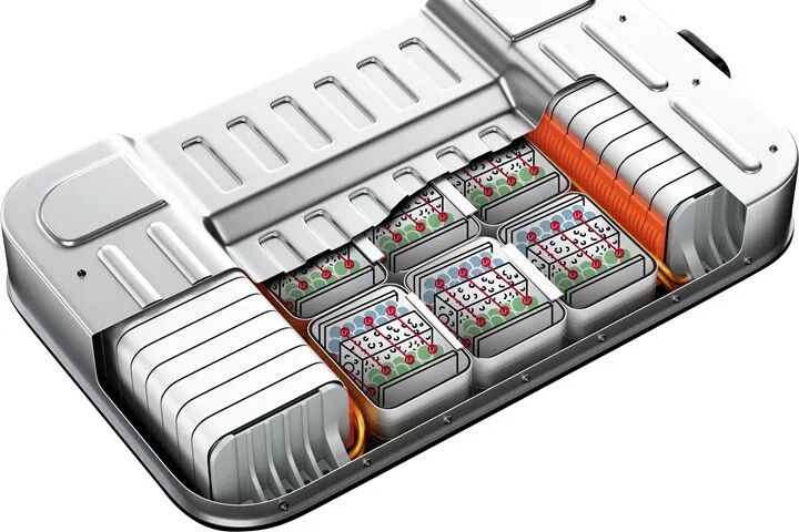

3D打印固态电池与电动汽车

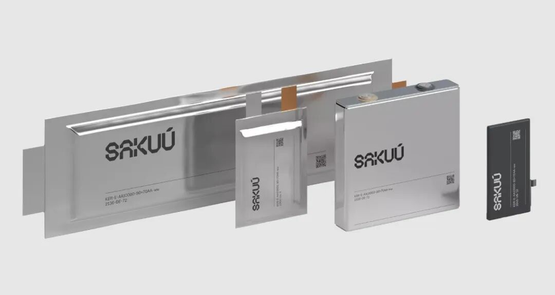

Sakuu 公司是一家从事3D打印电池开发的公司,他们正在开发用于固态电池的 3D 打印平台,用于代替锂离子电池。现在锂离子电池是电动汽车中最常见的电池类型,但它们也有一些缺点,主要问题是它们的液体电解质如果损坏或过热容易着火,所以很明显一个安全问题。因为这些电池存在这种风险,所以它们周围有这些安全系统来降低风险,这在已经很重的电池之上增加了额外的重量。事实上,锂离子电池需要相当大的数量才能为整辆汽车供电。因此,固态电池是可能的,它使用固体电解质而不是液体,但事实证明它们很难制造。
Sakuu 营销和业务发展副总裁戴夫·彼得森 (Dave Peterson) 将固态电池描述为三明治或夹层蛋糕,阳极和阴极之间有固体电解质。但挑战在于使用的是非常薄的材料,如20 或 30 微米厚。而且你很难知道,处理它并确保你知道的表面正在接口并且它们正确接触。所以,Sakuu 正在开发一个平台,该平台可以 3D 打印固态电池并构建它们,以便所有层都能正确连接,而且您不需要处理薄薄的材料。为了做到这一点,他们开发了一种名为Kavian的多材料、多工艺 3D 打印平台。它结合了用于更大区域的粘合剂喷射型工艺,然后是用于更精细细节的材料喷射。它可以在单层中制作一大堆材料,如陶瓷、玻璃、金属和聚合物。最大的挑战之一是材料兼容性。公司必须做很多工作来确保所有材料从印刷到烧结都可以协同工作。好处之一是将所有这些流程组合到一个平台中可以加快生产速度,特别是因为它们可以同时并行运行一些流程。因此,这对于汽车行业的大批量生产至关重要。而这一切仍在开发中。而且我还认为,看看这个平台除了电池还能用于什么方面会很有趣,因为它是多工艺、多材料、3D 打印,并且有很多广泛的应用。

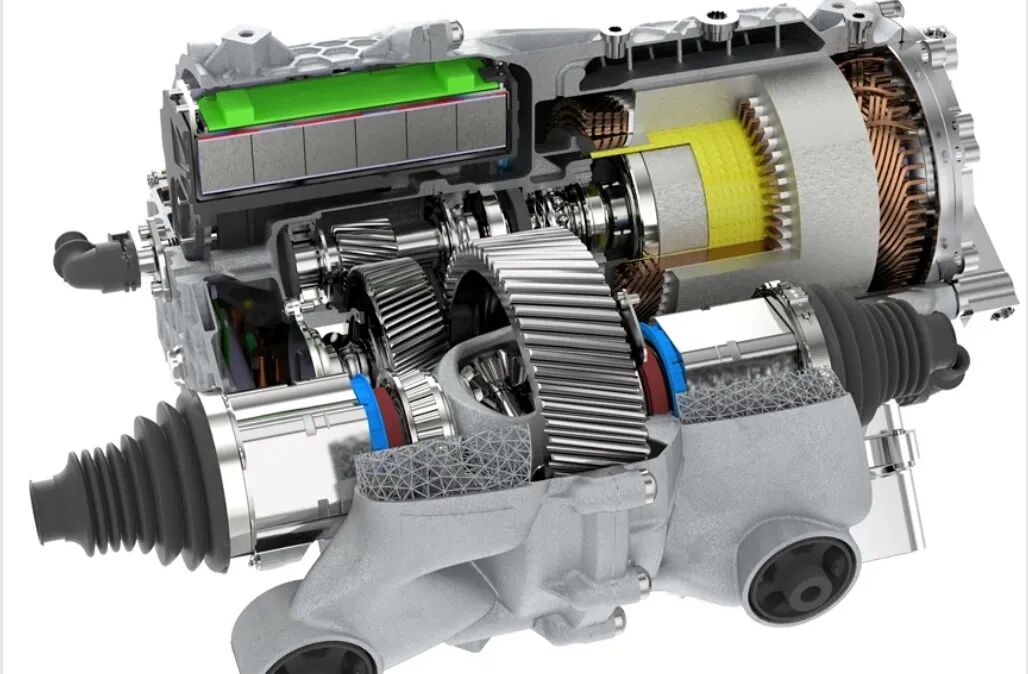

photocentric公司是另一家从事于3D 打印电池开发的公司,他们专注于数字光处理(DLP)技术。该公司通过使用特殊树脂与粉末状电极材料混合,从而进行打印。你可以制造一个可能与现有电池大小相同的电池,但它的功率更大,范围更广。3D 打印汽车电池的另一件挑战是这些电池组占用了大量空间。如果可以通过 3D 打印制作它,可以造出不同的形状,或者它的配置方式可以为货物或腿部空间留出更多空间。
3D打印将如何改变电动汽车和交通运输行业?的图6
△传统的电池电极是通过需要工具的工艺制成的。3D 打印电极的能力开启了新的电池和电池组几何形状,以及更好的能量密度和性能。图片来源:Photocentric公司
