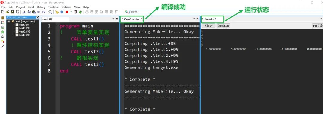

Step 3 运行之前应该先编译,这很重要!初学者易忽略。
Simply Fortran 保姆级教程(内附安装包)的图3
图 3  编译、运行

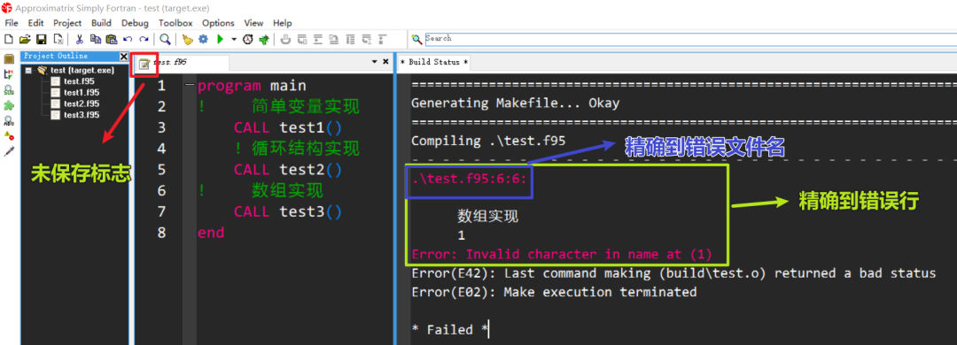

Step 4 改动文件再运行时,应先“Ctrl+S”,不然会出现如下错误,Simply Fortran 会将出错的文件名及对应行进行标记,双击即可跳转该行。分享常用的快捷键:Ctrl+R 注释;Ctrl+T 取消注释。

Step 5
Simply Fortran 保姆级教程(内附安装包)的图5
图 5  编译成功

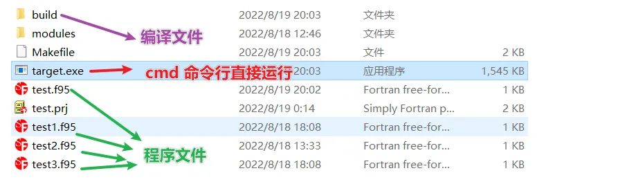

Step 6 一个项目工程文件夹由编译文件、可运行文件.exe、程序文件(fortran代码)、项目文件.prj 组成

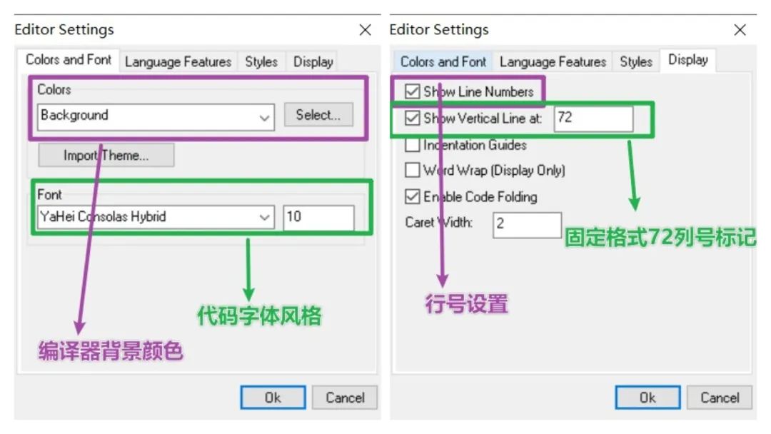

Step 7 简单设置,行号、背景颜色、固定格式列标记
Options--Editor
Simply Fortran 保姆级教程(内附安装包)的图7
图 7 基础设置

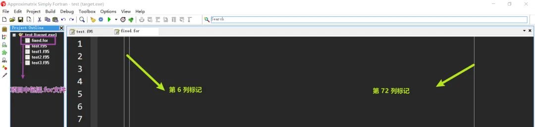

关于固定格式的列标记,木木想再进一步给大家演示一下,Fortran 的固定格式只能在第 7~72 个字符位置编写程序,第 6 个字符位置放置 0 以外的数字表示续行,第 1~5 个字符放置数字表示行代码,或空格,Simply Fortran对于后缀名为 .f、.for 的文件就可以很方便的显示第 6 和第 72 个字符的位置。
