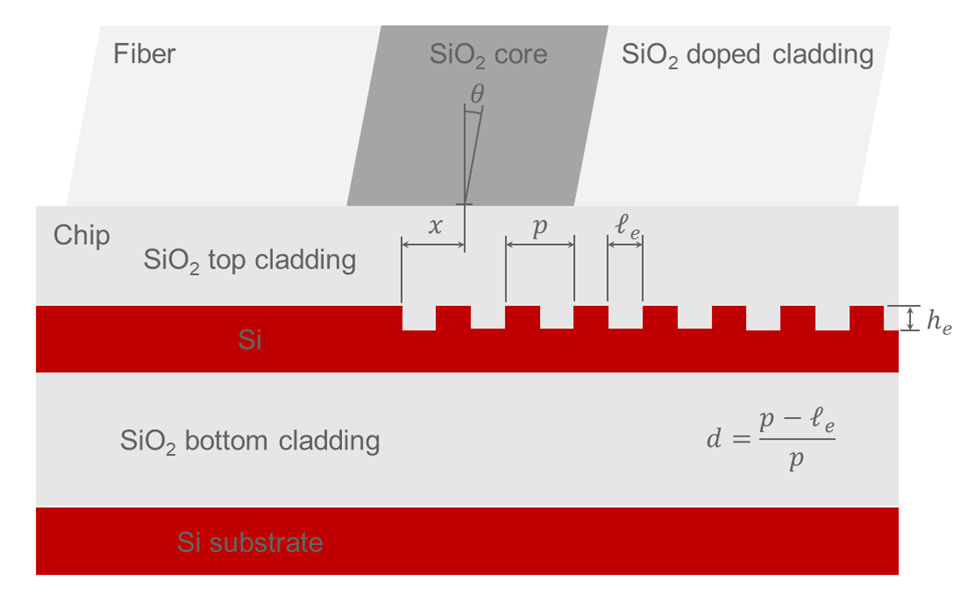

本示例的目标是设计一个 TE 绝缘体上硅 (SOI) 耦合器,该耦合器具有布拉格光栅结构和顶部注入的单模光纤。此设计中的关键品质因数 (FOM) 是目标波长处的耦合效率。耦合效率与光栅间距 p, 蚀刻长度 le,蚀刻深度he,光纤位置 x 以及光纤倾斜角θ 都有关。

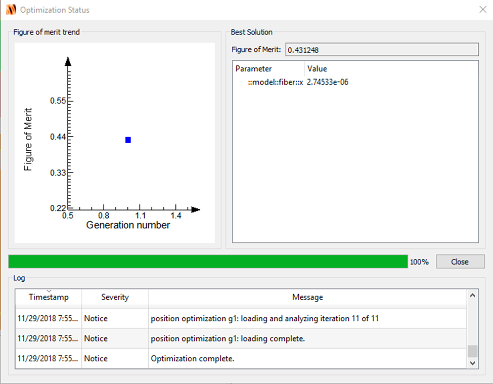

使用Lumerical “Optimizations and Sweeps” 功能,优化完成后,最佳参数结果也将显示在优化状态窗口中,如下所示:

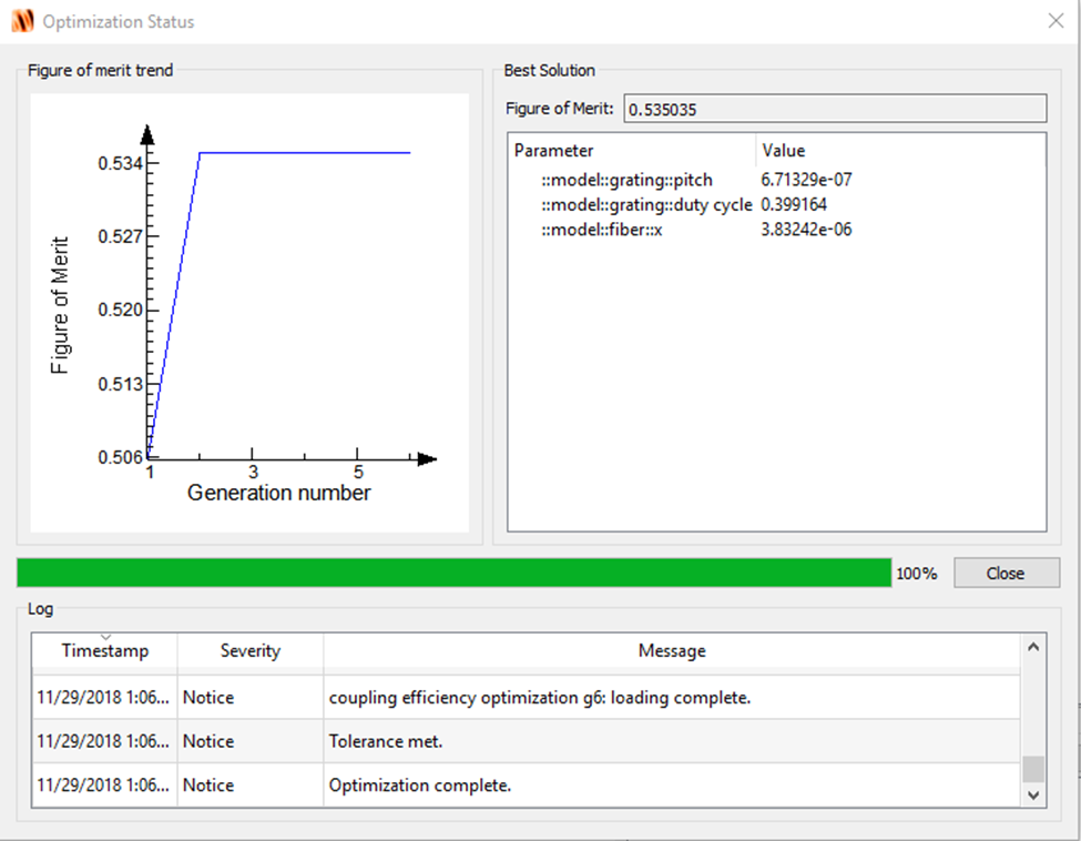

步骤2最终3D优化:优化光纤的位置 x 以最小化插入损耗
3D 优化最佳 FOM 如下图所示:

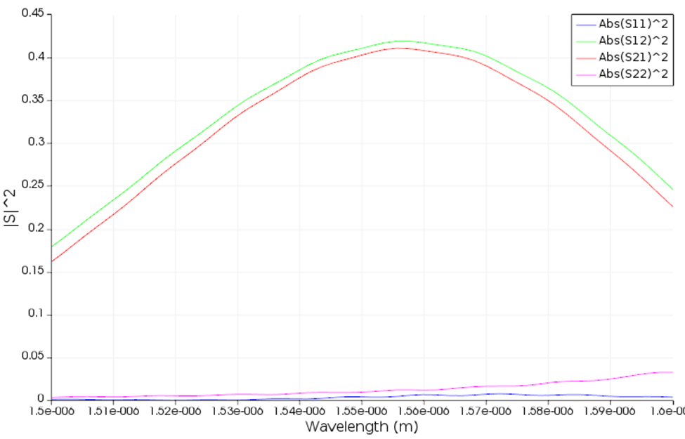

步骤3S 参数提取:运行 S 参数扫描并将结果导出到数据文件
获得的 s 参数光谱表明在目标波长处的功率耦合效率约为 40%,如下图所示:

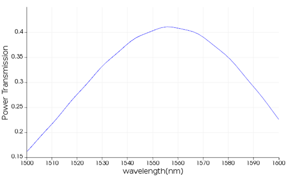

INTERCONNECT 中测量的功率传输与步骤 3 中获得的 s 参数功率传输相同。
