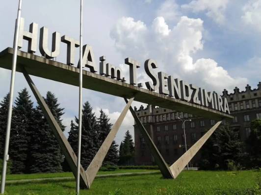

森吉米尔(波兰)
热镀锌钢板百年史话!的图4
泰德伍兹.森吉米尔(Tadeusz Sendzimir)于1894年7月15日出生于波兰勒武市。在他大学生涯的最后一年,由于接近俄国和德国的势力范围,而这两个国家在一战期间都试图征服对方,他被迫逃离祖国,耗时三年到达了中国上海。

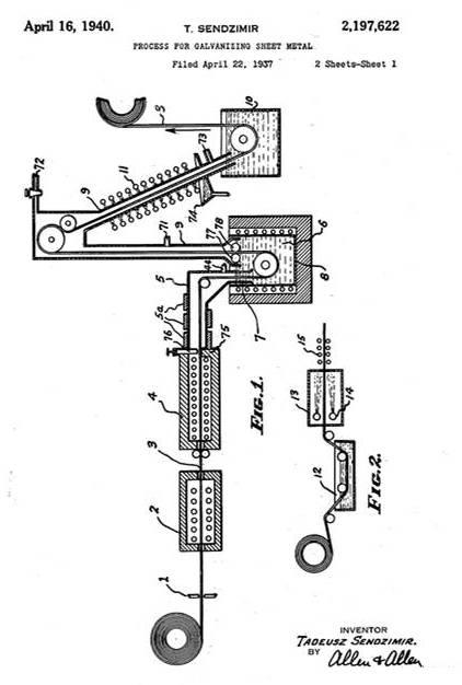

森吉米尔热镀锌工艺是把退火工艺和热镀锌工艺联合起来,其线内退火主要包括氧化炉,还原炉两部份组成。带钢在氧化炉中煤气火焰直接加热到450度左右,把带钢表面残存的轧制油烧掉,净化表面。后再把带钢加热到700-800度完成再结晶退火,经冷却段控制进锌锅前温度在480度左右,最后在不接触空气的情况下进入锌锅镀锌。
这项新工艺于1931年在波兰库斯图芝纳首次用于生产,第一条正式生产的森吉米尔热镀锌线于1937年在美国投产,目前全世界已有这种镀锌线上百条, 生产的镀锌薄板占世界总产量的半数以上。

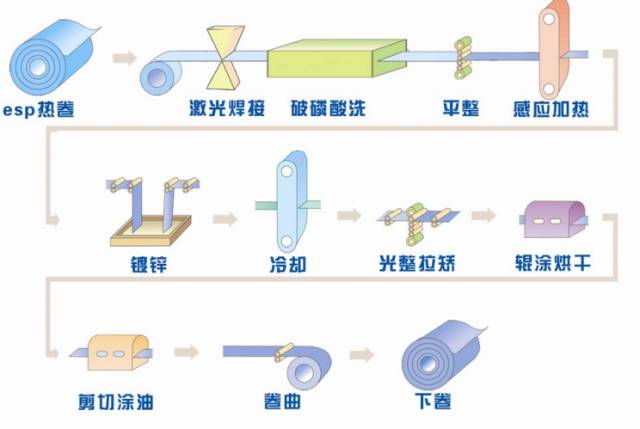

工艺流程
热镀锌钢板百年史话!的图10

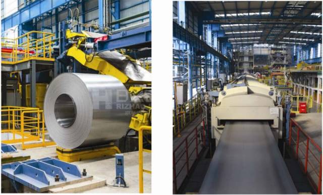

日照钢铁现代化的生产工艺
工件→脱脂→水洗→酸洗→水洗→浸助镀溶剂→烘干预热→热镀锌→整理→冷却→钝化→漂洗→干燥→检验

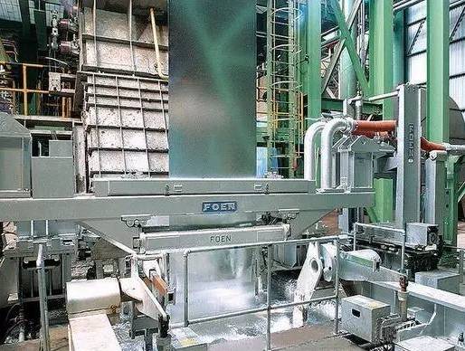

热镀锌钢板百年史话!的图11
日照钢铁现代化的生产车间

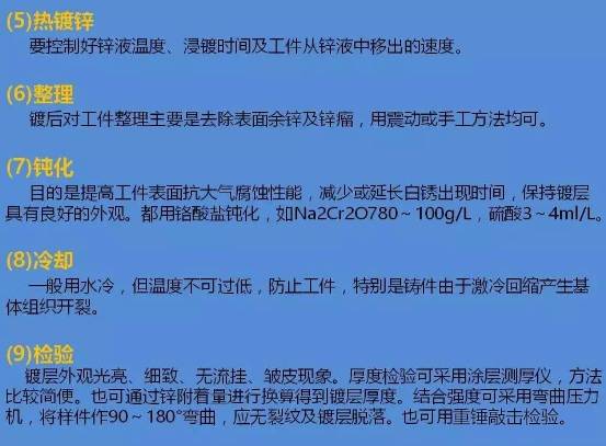

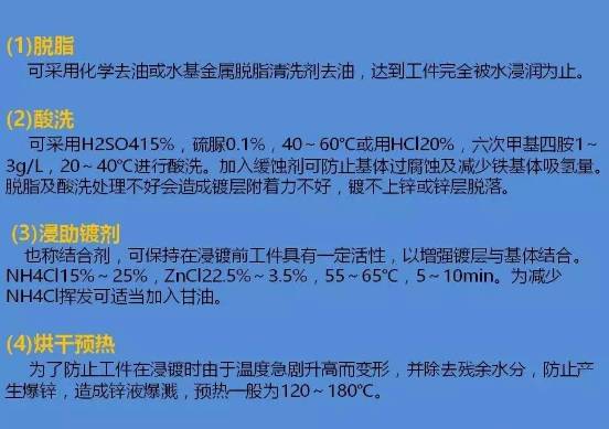

工艺过程说明:
热镀锌钢板百年史话!的图12
热镀锌钢板百年史话!的图13

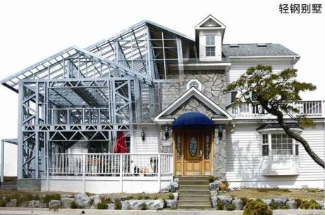

轻钢别墅
