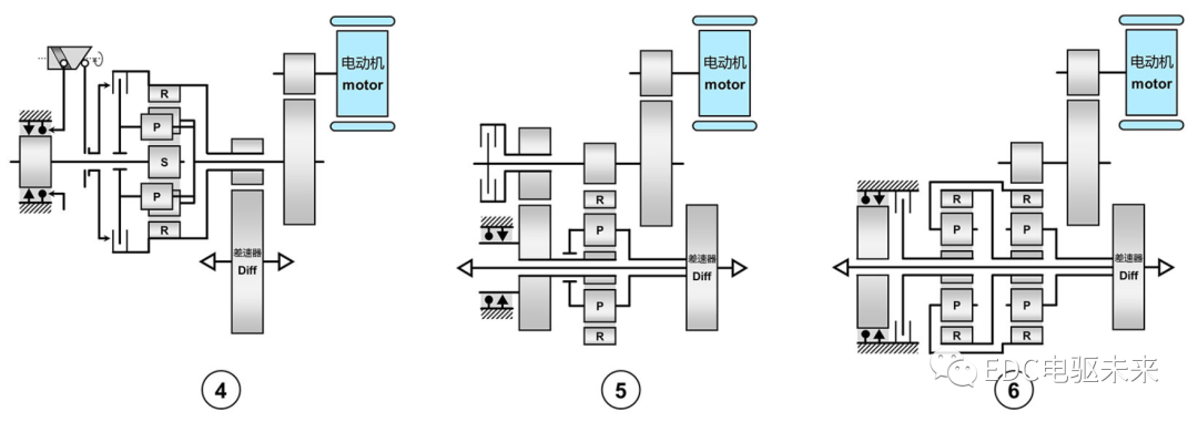

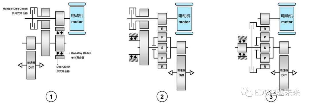

在开发这款两档变速器的过程中,保时捷在前期考虑过不同的设计方案。下图展示了其中的六种方案。包括行星齿轮组形式(例如方案③、④、⑥)、圆柱齿轮形式(例如方案①),以及两者的混合形式(例如方案②、⑤)。各个方案复杂度不一,方案⑥甚至采用了两组行星齿轮排来实现两个档位,不难想象为什么这个方案没有被最终采用。
值得指出的是,所有方案都有一个共性,那就是都采用了一个单向离合器、一个爪式离合器以及一个多片式离合器(图中的黑色三角形符号代表单向离合器,黑色圆形符号代表爪式离合器)用来换档。我们马上会说这几个离合器的功能。保时捷最终选择了行星齿轮组形式的方案④,进入了量产。

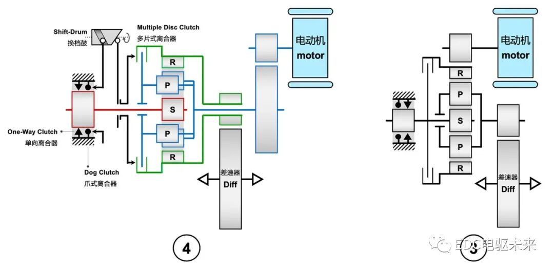

我们这里就挑出方案④和落选的方案③,看看保时捷为什么这么选择。
在第④号方案中(下图左侧图),驱动电机通过一级齿轮组减速,连接到行星齿轮组的齿架上(蓝色线)。第一档时,太阳轮(红色)通过左侧的单向离合器(黑色三角形符号)被锁死。此时,根据需要,变速器控制器还可以额外关闭爪式离合器(黑色圆形符号),给太阳轮“上了第二把锁”,使其锁死。行星齿轮组中的齿圈连接至差速器(绿色),作为变速器的输出端。这是第一档的情况。这一档的传动比为 16:1。第二档时,爪形离合器打开,同时齿圈与齿架通过一个多片式离合器连接,行星齿轮组被“短路”。第二档的传动比为 8.05:1。
在第③号方案中(落选,下图右侧图),驱动电机的转速通过一级齿轮,与行星齿轮组的齿圈外侧啮合。第一档时,单向离合器或/和爪式离合器锁死。第二档时,多片离合器锁死。方案③的结构其实更为简单。
为什么③号方案落选?高转速。如果你回到上一张图,你可以发现,在①、②、③号方案中,当电机以高转速旋转时,方案①和②中的多片离合器、方案②和③中的行星齿轮组的齿圈直接与高转速“接触”,零件的设计构型要求非常高。而在方案④、⑤、⑥中,电机出口处的一级减速成为了一道天然屏障,使得之后的零件所“接触”到的转速大大降低。这样一来,行星齿轮组、换档元件等都处于一个“转速保护区域”,这些零件的设计、选型要求都能大大降低。反过来看方案①、②、③,这个“转速保护区域”是不存在的。
而相比于⑤和⑥来说,方案④的优势在于它的结构“不那么复杂”(其实也挺复杂,我不好意思说出来)。就这样,就像为 Taycan 取名字一样,保时捷千挑万选,最终看准了方案④,进入了量产。
