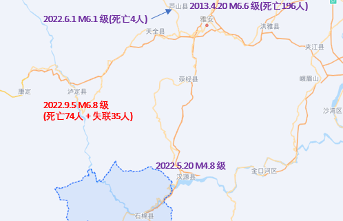

地震发生后,除了震中附近的道路发生地裂外,一些民宿由于建筑结构简单,发生了倾斜甚至倒塌。
泸定地震导致山地所观测试验站办公楼破坏原因的推测的图3

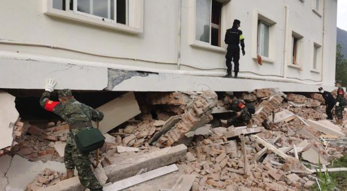

一些高层建筑发生了晃动,如下图所示。
泸定地震导致山地所观测试验站办公楼破坏原因的推测的图4

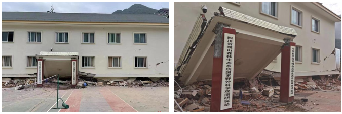

不过,最引人注目的是中国科学院成都山地灾害与环境研究所(山地所)贡嘎山高山生态系统观测试验站办公楼的破坏,导致一名女研究生不幸遇难。下图所示的是这栋楼地震后和地震前的对比。
泸定地震导致山地所观测试验站办公楼破坏原因的推测的图5

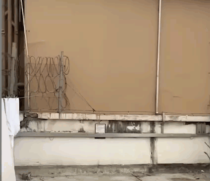

从图中可以看出,整栋楼的第一层全部塌落,二楼几乎变为一楼,但是楼前面塌落下来的砖块比较少,这显示出楼的塌落不是垂直下沉的,而是在下沉过程中有一定的运动方向。
泸定地震导致山地所观测试验站办公楼破坏原因的推测的图6

那么为什么朝着楼的背面坍塌呢?可能的原因是由于这栋楼距离边坡的坡肩(crest)太近,没有溜足够的安全距离,这栋楼的背面不远的地方应该存在一个边坡,地震引起了地层的松动,导致土层向着边坡方向移动,最终摧毁了地基的支撑,引起了楼的坍塌。
一位作结构设计的同学认为,这个楼破坏的原因是由于使用了框架架构。诚然,框架结构是一种对抗震极为不利的结构形式,但是这栋楼是在1990年代中期建造的,由于是办公楼没有重型试验设备,设计时不可能使用剪力墙结构。个人认为,最主要的原因是房子的选址问题,可能是由于场地限制的原因,把房子建在了距离边坡近的地方,再加上房龄已经有20多年,房子结构在老化,最终导致了这场悲剧发生。
