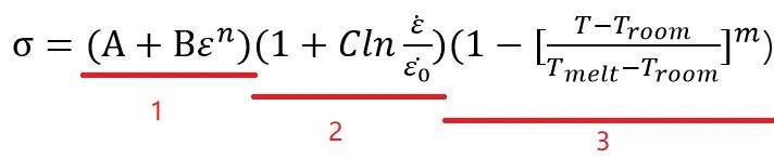

    J-C本构在冲击动力学中是应用最为广泛的本构模型,其模型方程如下,十分简洁明晰:
分享一个公众号的关于abaqus中Johnson-Cook本构模型理解,不妥删,侵权删的图2
      可以看到J-C本构的主体由三部分构成,分别表征了材料的应变硬化、应变速率强化以及热软化。模型全方位考虑了流变应力与应变、应变速率以及温度之间的关系,能够满足各种条件下的仿真材料需求。(需要指出的是JC本构,采用简单的乘积形式将三项联立,说明模型只是单独考虑了应变、应变速率和温度的影响,而并未考虑各因素之间的耦合影响,所以在一些特殊情况下模型的精度可能会存在一些问题,因此在JC本构的基础上也有很多研究,对其进行了修正,感兴趣的的同学可以自行查找相关文献进行学习,在此不多赘述。JC的简单乘积形式带来的好处是,在参数的拟合上可以分开拟合,十分简洁。)
      模型中A,B,n,C,m为五大材料物理特性常数,下一部分将简要讲述拟合获取方式。
       Troom和Tmelt分别代表室温以及材料的熔点 。
分享一个公众号的关于abaqus中Johnson-Cook本构模型理解,不妥删,侵权删的图3为参考应变速率,通常取1s-1 。

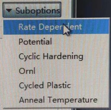

Abaqus中J-C默认未考虑应变速率的影响,通过Suboptions选线中的Rate Dependent可以添加相关参数。
