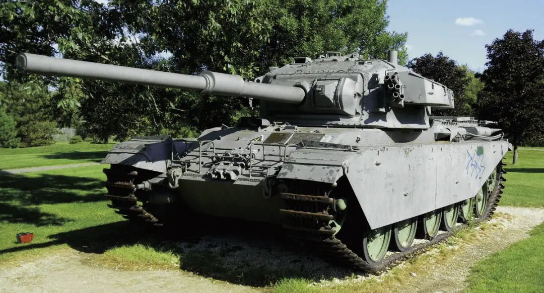

英国是坦克的发明国,在现代高性能坦克炮的发展史上,英国人也书写了浓墨重彩的一笔,从20磅坦克炮到L7 105毫米坦克炮,锻造经典的不平凡之路不应被历史所遗忘。
