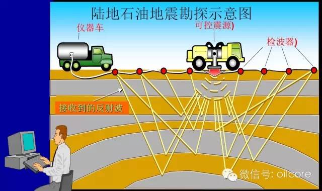

二.地震勘探
在地球物理勘探中,反射波法地震方法是一种极重要的勘探方法。地震勘探是利用人工激发产生的地震波在弹性不同的地层内传播规律来勘测地下地质情况的方法。地震波在地下传播过程中,当地层岩石的弹性参数发生变化,从而引起地震波场发生变化,并发生反射、折射和透射现象,通过人工接收变化后的地震波,经数据处理、解释后即可反演出地下地质结构及岩性,达到地质勘查的目的。地震勘探方法可分为反射波法、折射波法和透射波法三大类,目前地震勘探主要以反射波法为主。
►地震勘探的三个环节:
第一个环节是野外采集工作。这个环节的任务是在地质工作和其他物探工作初步确定的有含油气希望的探区布置测线,人工激发地震波,并用野外地震仪把地震波传播的情况记录下来。这一阶段的成果是得到一张张记录了地面振动情况的数字式“磁带”,进行野外生产工作的组织形式是地震队。野外生产又分为试验阶段和生产阶段,主要内容是激发地震波,接收地震波。
第二个环节是室内资料处理。这个环节的任务是对野外获得的原始资料进行各种加工处理工作,得出的成果是“地震剖面图”和地震波速度、频率等资料。
第三个环节是地震资料的解释。这个环节的任务是运用地震波传播的理论和石油地质学的原理,综合地质、钻井的资料,对地震剖面进行深入的分析研究,说明地层的岩性和地质时代,说明地下地质构造的特点;绘制反映某些主要层位的构造图和其他的综合分析图件;查明有含油、气希望的圈闭,提出钻探井位。

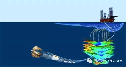

三.钻井
经过石油工作者的勘探会发现储油区块 , 利用专用设备和技术,在预先选定的地表位置处,向下或一侧钻出一定直径的圆柱孔眼,并钻达地下油气层的工作,称为钻井。
在石油勘探和油田开发的各项任务中,钻井起着十分重要的作用。诸如寻找和证实含油气构造、获得工业油流、探明已证实的含油气构造的含油气面积和储量,取得有关油田的地质资料和开发数据,最后将原油从地下取到地面上来等等,无一不是通过钻井来完成的。钻井是勘探与开采石油及天然气资源的一个重要环节,是勘探和开发石油的重要手段。
     石油勘探和开发过程是由许多不同性质、不同任务的阶段组成的。在不同的阶段中,钻井的目的和任务也不一样。一些是为了探明储油构造,另一些是为了开发油田、开采原油。为了适应不同阶段、不同任务的需要,
►钻井的种类可分为以下几种。
   1)基准井:在区域普查阶段,为了了解地层的沉积特征和含油气情况,验证物探成果,提供地球物理参数而钻的井。一般钻到基岩并要求全井取心。
   2)剖面井:在覆盖区沿区域性大剖面所钻的井。目的是为了揭露区域地质剖面,研究地层岩性、岩相变化并寻找构造。主要用于区域普查阶段。
   3)参数井:在含油盆地内,为了解区域构造,提供岩石物性参数所钻的井,参数井主要用于综合详查阶段。
   4)构造井:为了编制地下某一标准层的构造图,了解其地质构造特征,验证物探成果所钻的井。
   5)探井:在有利的集油气构造或油气田范围内,为确定油气藏是否存在,圈定油气藏的边界,并对油气藏进行工业评价及取得油气开发所需的地质资料而钻的井。各勘探阶段所钻的井,又可分为预探井,初探井,详探井等。
   6)资料井:为了编制油气田开发方案,或在开发过程中为某些专题研究取得资料数据而钻的井。
   7)生产井:在进行油田开发时,为开采石油和天然气而钻的井。生产井又可分为产油井和产气井。
8)注水(气)井:为了提高采收率及开发速度,而对油田进行注水注气以补充和合理利用地层能量所钻的井。专为注水注气而钻的井叫注水井或注气井,有时统称注入井。
   9)检查井:油田开发到某一含水阶段,为了搞清各油层的压力和油、气、水分布状况,剩余油饱和度的分布和变化情况,以及了解各项调整挖潜措施的效果而钻的井。
   10)观察井:油田开发过程中,专门用来了解油田地下动态的井。如观察各类油层的压力、含水变化规律和单层水淹规律等!它一般不负担生产任务。
   11)调整井:油田开发中、后期,为进一步提高开发效果和最终采收率而调整原有开发井网所钻的井(包括生产井、注入井、观察井等)。这类井的生产层压力或因采油后期呈现低压,或因注入井保持能量而呈现高压。

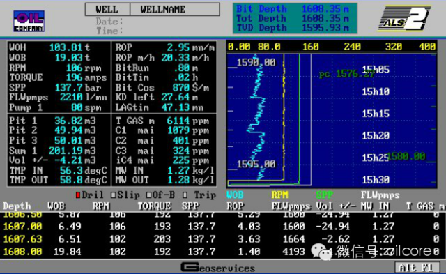

四.录井
录井技术是油气勘探开发活动中最基本的技术,是发现、评估油气藏最及时、最直接的手段,具有获取地下信息及时、多样,分析解释快捷的特点。通常基本录井数据包括ROP、深度、岩屑岩性、气体测量和岩屑描述,也可能包括对泥浆流变特征或钻井参数的说明。
1、录井概念
   录井是用地球化学、地球物理、岩矿分析等方法,观察、收集、分析、记录随钻过程中的固体、液体、气体等返出物信息,以此建立录井剖面,发现油气显示,评价油气层,为石油工程提供钻井信息服务的过程。
1)狭义录井
常规录井:岩屑录井、岩心录井、气测录井、钻井工程参数录井、荧光录井等。录井新技术:轻烃色谱分析录井、热蒸发烃色谱分析录井、核磁共振录井、离子色谱水分析、地层压力评价等。
2)广义录井
     除了常规录井以外,广义录井还包括:井位勘测、钻井地质设计、录井工程设计、录井信息传输、油气层综合评价解释、单井地质综合评价等。
2 、录井工程
1)从专业学科讲:以规模化录井工程生产为基础,以优化系统、提高生产率为目标,在石油地质学、地球化学、地球物理学、信息科学、电子科学等 学科基础上,多学科交叉形成的油气井工程学科。
    2)从工业生产角度讲:根据合同的要求,在钻井过程中依据钻井地质设计、录井工程设计的要求,录井施工人员采用相关录井技术,使用录井仪器设备,以合理的施工成本,完成录井施工的过程。
3 、录井工程的任务
     在钻井过程中,分析、测量、观察从井下返出的物质固态、液态、气态三种状态的物质信息,我们把必须在井场完成的叫做第一层录井信息,可以在室内完成分析的叫做第二层录井信息。
1)第一层录井信息包括:固体:岩屑、岩心。液体:油的显示信息、钻井液及其滤液信息。气体:钻井液中的气体、岩心岩屑中的气体等。其他:工程施工参数(钻井、测井、测试、固井、完井、钻具、套管等),收集资料(井喷、井涌、井漏等)。
   2)第二层录井信息包括:照相扫描、热解分析、荧光分析、孔渗分析、岩矿分析、古生物分析等。
   3)录井的任务:录井的任务就是把这两层信息利用录井手段取全取准,还原成井筒地质剖面图的过程。
4、录井的方法
地球化学法(岩石热解、荧光分析、离子色谱分析等)、地球物理分析方法(岩石核磁共振分析等)、岩矿分析方法(岩屑、岩心、气测等)
5、 录井的手段
录井的手段主要是指录井分析仪器、设备,主要包括综合录井仪、气测仪、地化录井仪、荧光录井仪、核磁共振仪、泥页岩密度仪、碳酸盐岩分析仪、色谱分析仪、水分析仪等。

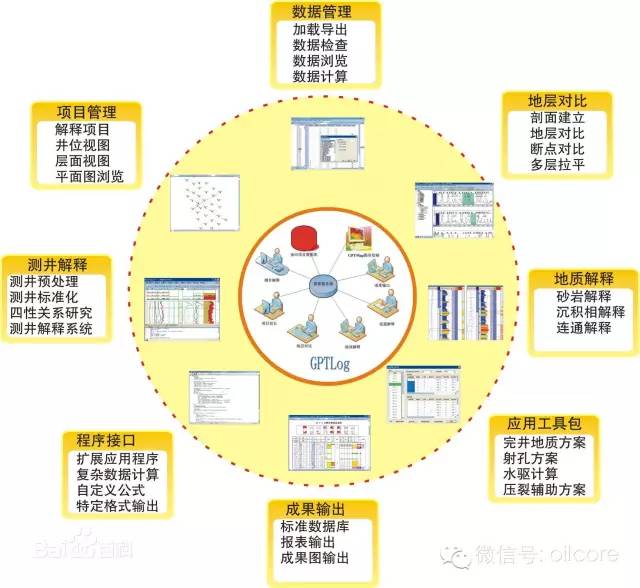

4、测井解释
测井解释的一般过程:先找储层,再找油气,一般来说油气水只存在于砂岩中,GR值低的为砂岩。GR高的为泥岩,找到砂岩之后,再在砂岩中找电阻率较高的层位,基本上就是油气层。一般地,油气层的曲线响应是:伽马(GR)较低,电阻率较高,中子较小,密度较小。对应的,水层的电阻率相对油气层电阻率偏低。

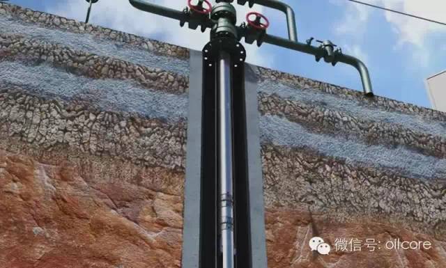

六、固井
       为了达到加固井壁,保证继续安全钻进,封隔油、气和水层,保证勘探期间的分层测试及在整个开采过程中合理的油气生产等目的而下入优质钢管,并在井筒与钢管环空充填好水泥的作业,称为固井工程。
1、固井的目的
   1. 封隔易坍塌、易漏失的复杂地层,巩固所钻过的井眼,保证钻井顺利进行;
   2. 提供安装井口装置的基础,控制井口喷和保证井内泥浆出口高于泥浆池,以利钻井液流回泥浆池;
   3. 封隔油、气、水层,防止不同压力的油气水层间互窜,为油气的正常开采提供有利条件;
   4.保护上部砂层中的淡水资源不受下部岩层中油、气、盐水等液体的污染;
   5.油井投产后,为酸化压裂进行增产措施创造了先决有利的条件;
2、固井的步骤
   1. 下套管
       套管与钻杆不同,是一次性下入的管材,没有加厚部分,长度没有严格规定。为保证固井质量和顺利地下入套管,要做套管柱的结构设计。根据
用途、地层预测压力和套管下入深度设计套管的强度,确定套管的使用壁厚,钢级和丝扣类型。
   2. 注水泥
       注水泥是套管下入井后的关键工序,其作用是将套管和井壁的环形空间封固起来,以封隔油气水层,使套管成为油气通向井中的通道。
   3. 井口安装和套管试压
     下套管注水泥之后,在水泥凝固期间就要安装井口。表层套管的顶端要安套管头的壳体。各层套管的顶端都挂在套管头内,套管头主要用来支撑
技术套管和油层套管的重量,这对固井水泥未返至地面尤为重要。套管头还用来密封套管间的环形空间,防止压力互窜。套管头还是防喷器、油
管头的过渡连接。陆地上使用的套管头上还有两个侧口,可以进行补挤水泥、监控井况。注平衡液等作业。
   4. 检查固井质量
    安装好套管头和接好防喷器及防喷管线后,要做套管头密封的耐压力检查,和与防喷器联接的密封试压。探套管内水泥塞后要做套管柱的压力检
验,钻穿套管鞋2~3米后(技术套管)要做地层压裂试验。生产井要做水泥环的质量检验,用声波探测水泥环与套管和井壁的胶结情况。固井质
量的全部指标合格后,才能进入到下一个作业程序。
3、固井的方法
    1.内管柱固井
       把与钻柱连接好的插头插入套管浮箍或浮鞋的密封插座内, 通过钻柱注入水泥进行固井作业,称为内管柱固井。内管柱固井主要用于大尺寸
(16″~30″)导管或表层套管的固井。

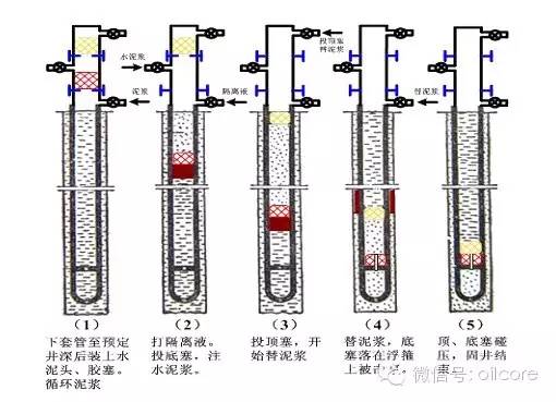

    2. 单级双胶塞固井
       首先下套管至预定井深后装水泥头、胶塞(顶塞和底塞),循环水泥,打隔离液,投底塞,再注入水泥浆,然后投顶塞,开始替泥浆。底塞落在
浮箍上被击穿。顶底塞碰压,固井结束。
   3. 尾管固井
      尾管固井是用钻杆将尾管送至悬挂设计深度后,通过尾管悬挂器把尾管悬挂在外层套管上,首先坐封尾管悬挂器,然后开始注水泥、投钻杆胶塞
顶替、钻杆胶塞剪断尾管胶塞后与尾管胶塞重合,下行至球座处碰压,固井结束。

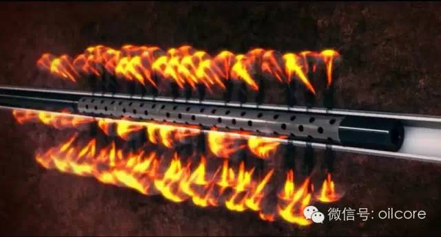

八、射孔
     用专用射孔弹射穿套管及水泥环,在岩体内产生孔道,建立地层与井筒之间的连通渠道,以促使储层流体进入井筒的工艺过程叫做射孔。
1、射孔的目的
     固井结束之后,井筒与地层之间隔着一层套管和水泥环,另外还有一部分受泥浆污染的近井地带,而射孔的主要目的是穿透套管和水泥环,打开
储层,建立地层与井筒之间的连通,使流体能够进入井筒,从而实现油气井的正常生产。
2、射孔器材
   射孔器材包括火工品和非火工品。
火工品是指在外界能量刺激下能够产生爆炸,并实现预定功能的元件。包括射孔弹、导 爆索、传爆管、传爆管退件、电雷 管、撞击雷 管、延时火
药、复合火 药、集束火 药、桥塞火 药、尾声弹和隔板火 药等;
非火工品包括射孔qiang、qiang接头、油管、玻璃盘接头、压力开孔装置,减震器,放射性接头、点火棒等;
3、射孔方式
射孔方式要根据油层和流体的特性、地层伤害状况、套管程序和油田生产条件来选择,射孔工艺可分为正压射孔和负压射孔,其中用高密度射孔
液使液柱压力高于地层压力的射孔为正压射孔;将井筒液面降低到一定深度,形成低于地层压力建立适当负压的射孔为负压射孔。
      按传输方式又分为电缆输送射孔(WCP)和油管输送射孔(TCP),两种工艺各有优缺点,但是从技术工艺趋势来看,油管输送射孔将会越来越广
泛使用。
4、射孔主要参数
射孔参数主要包括射孔深度、射孔弹相位、孔径和孔密等(在后边射孔专题里会专门讲)。
►射孔工程技术要求
  1、射孔层位要准确;
  2、单层发射率在90%以上,不震裂套管及封隔的水泥环;
  3、合理选择射孔器;
  4、要根据油气层的具体情况,选择最合适的射孔工艺。

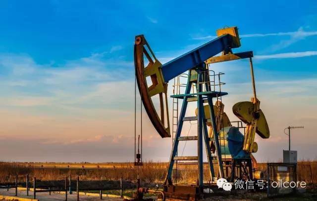

九、采油
    通过勘探、钻井、完井之后,油井开始正常生产,油田也开始进入采油阶段,根据油田开发需要,最大限度地将地下原油开采到地面上来,提高
油井产量和原油采收率,合理开发油藏,实现高产、稳产的过得叫做采油。
1、原油生产流道
     油层—近井地带—射孔弹道—井眼内部—人工举升装置—油管—井口—采油树—地面管线—计量站—油气分离器—输油管网
2、常用的采油方法
    1)自喷采油法:
    利用油层本身的弹性能量使地层原油喷到地面的方法称为自喷采油法。自喷采油主要依靠溶解在原油中的气体随压力的降低分享出来而发生的膨胀。在整个生产系统中,原油依靠油层所提供的压能克服重力及流动阻力自行流动,不需要人为补充能量,因此自喷采油是最简单、最方便、最经济的采油方法。
     2)人工举升
    人为地向油井井底增补能量,将油藏中的石油举升至井口的方法是人工举升采油法。随着采出石油总量的不断增加,油层压力日益降低;注水开发的油田,油井产水百分比逐渐增大,使流体的比重增加,这两种情况都使油井自喷能力逐步减弱。为提高产量,需采取人工举升法采油(又称机械采油),是油田开采的主要方式,特别在油田开发后期,有泵抽采油法和气举采油法两种。在陆地油田常用抽油机,海上多用电潜泵,像一些出砂井或稠油井多用螺杆泵,此外常用的还有射流泵、气举、柱塞泵等等;

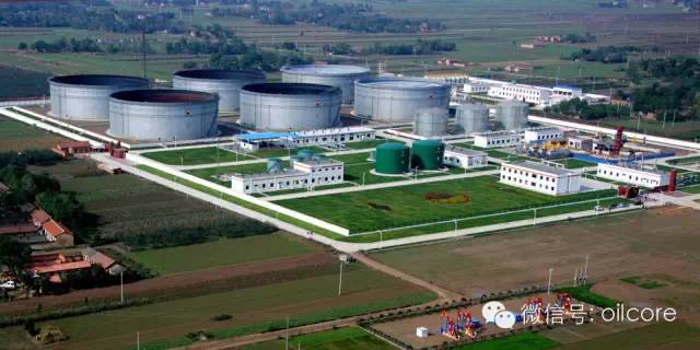

十、油气集输
        把分散的油井所生产的石油、天然气和其他产品集中起来,经过必要的处理、初加工,合格的油和天然气分别外输到炼油厂和天然气用户的工艺
全过程称为油气集输。主要包括油气分离、油气计量、原油脱水、天然气净化、原油稳定、轻烃回收等工艺。
1、简要流程
     油气收集流程----油井至联合站
     油气处理流程----联合站内流程
     油气输送流程----联合站至原油库
2、详细流程
1)原油脱水
     从井中采出的原油一般都含有一定数量的水,而原油含水多了会给储运造成浪费,增加设备,多耗能;原油中的水多数含有盐类,加速了设备、
容器和管线的腐蚀;在石油炼制过程中,水和原油一起被加热时,水会急速汽化膨胀,压力上升,影响炼厂正常操作和产品质量,甚至会发生爆
炸。因此外输原油前,需进行脱水。
2)原油脱气
     通过油气分离器和原油稳定装置把原油中的气体态轻烃组分脱离出去的工艺过程叫原油脱气。
3)气液分离
     地层中石油到达油气井口并继而沿出油管或采气管流动时,随压力和温度条件的变化,常形成气液两相。为满足油气井产品计量、矿厂加工、储
存和输送需要,必须将已形成的气液两相分开,用不同的管线输送,这称为物理或机械分离。
4)油气计量
     油气计量是指对石油和天然气流量的测定。主要分为油井产量计量和外输流量计量两种。油井产量计量是指对单井所生产的油量和生产气量的测
定,它是进行油井管理、掌握油层动态的关键资料数据。外输计量是对石油和天然气输送流量的测定,它是输出方和接收方进行油气交接经营管
理的基本依据。
5)转油站
     转油站是把数座计量(接转)站来油集中在一起,进行油气分离、油气计量、加热沉降和油气转输等作业的中型油站,又叫集油站。有的转油站还
包括原油脱水作业,这种站叫脱水转油站。
6)联合站
     它是油气集中处理联合作业站的简称。主要包括油气集中处理(原油脱水、天然气净化、原油稳定、轻烃回收等)、油田注水、污水处理、供变电
和辅助生产设施等部分。
7)油气储运
     石油和天然气的储存和运输简称油气储运。主要指合格的原油、天然气及其它产品,从油气田的油库、转运码头或外输首站,通过长距离油气输
送管线、油罐列车或油轮等输送到炼油厂、石油化工厂等用户的过程。
8)储油罐
     储油罐是储存油品的容器,它是石油库的主要设备。储油罐按材质可分金属油罐和非金属油罐;按所处位置可分地下油罐、半地下油罐和地上油
罐;按安装形式可分立式、卧式;按形状可分圆柱形、方箱形和球形。
     若将进油管从油罐的上部接入,当流速较大的油品管线由高向低呈雾状喷出,与空气摩擦增大了摩擦面积,落下的油滴撞击液面和罐壁,致使静
电荷急剧增加,其电压有时可高达几千伏或上万伏,加之油品中液面漂浮的杂质,极易产生尖端放电,引起油罐爆炸起火。因此,进油管不能从
油罐上部接入。

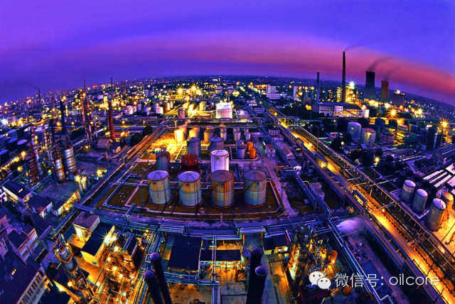

十一、炼油
炼油一般是指石油炼制,是将石油通过蒸馏的方法分离生产符合内燃机使用的煤油、汽油、 柴油等燃料油,副产石油气和渣油;比燃料油重的
组分,又通过热裂化、催化裂化等工艺化学转化为燃料油,这些燃料油有的要采用加氢等工艺进行精制。
     最重的减压渣油则经溶剂脱沥青过程生产出脱沥青油和石油沥青,或经过延迟焦化工艺使重油裂化为燃料油组份,并副产石油焦。润滑油型炼油
厂经溶剂精制、溶剂脱蜡和补充加氢等工艺,生产出各种发动机润滑油、机械油、变压器油、液压油等各种特殊工业用油。
1、炼油主要加工过程
     习惯上将石油炼制过程分为一次加工和二次加工,一次加工主要指常减压蒸馏,属物理变化过程。二次加工是将一次加工产物进行再加工,除热
裂化、催化裂化、催化重整外,还有加氢裂化(重质油在高氢压条件下,通过加热和加催化剂,发生裂化反应,生成汽油、喷气燃料、柴油等的
过程)、石油焦化(将渣油全部转化为气体、轻质油、重质油和石油焦)等。二次加工属化学变化过程。
2、炼油工艺
     石油制工艺过程因原油种类不同和生产油品的品种不同而有不同的选择。就生产燃料油品而言,大体可以分为三部分:原油蒸馏、二次加工、
油品精制和提高质量的有关工艺。
1)原油蒸馏
    原油蒸馏是原油炼制加工的第一步,将原油进行初步的处理、分离,并且为二次加工装置提供合格的原料。原油蒸馏是炼油过程的龙头,各炼油
厂均以其原油蒸馏的处理能力作为该炼油厂的规模。通过常压和减压蒸馏可以把原油中具有不同沸点范围的组分分离成各种馏分。
常压系统主要生产:石脑油、重整原料、煤油、柴油等。
减压系统主要生产:润滑油馏分、催化裂化原料、加氢裂化原料、焦化原料、沥青原料、燃料油等。
2)二次加工工艺
    从原油中直接得到的轻馏分是有限的,大量的重馏分和渣油需要进一步加工,将重质油进行轻质化,以得到更多的轻质油品。这就是石油炼制的
第二大部分,即原油的二次加工。二次加工工艺包括许多过程,比如:催化裂化、催化重整、加氢裂化等向后延伸的炼制过程,原油的二次加工
