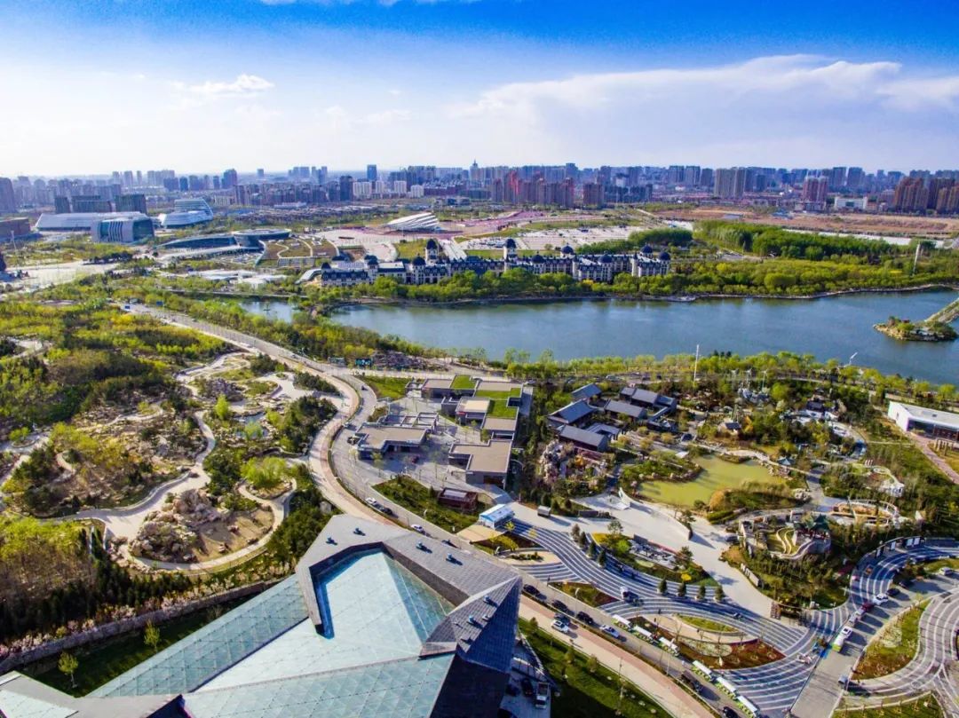

京津冀地区废弃矿山地质环境治理及生态修复6个方案分析的图1
