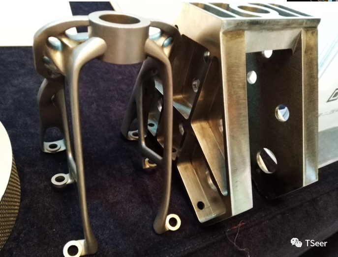

  Inspire生成的形状具有如下特点:
  良好的结构承载形式;
  节省材料,结构效率高;
  适应各种生产工艺,如挤出、铸造和冲压等;
  设计后期所需改动少;

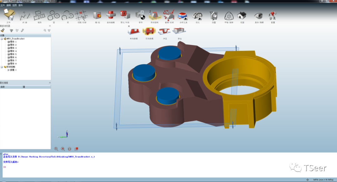

1、导入几何模型、注意设置单位制
Solidthinking Inspire结构优化方法的图1

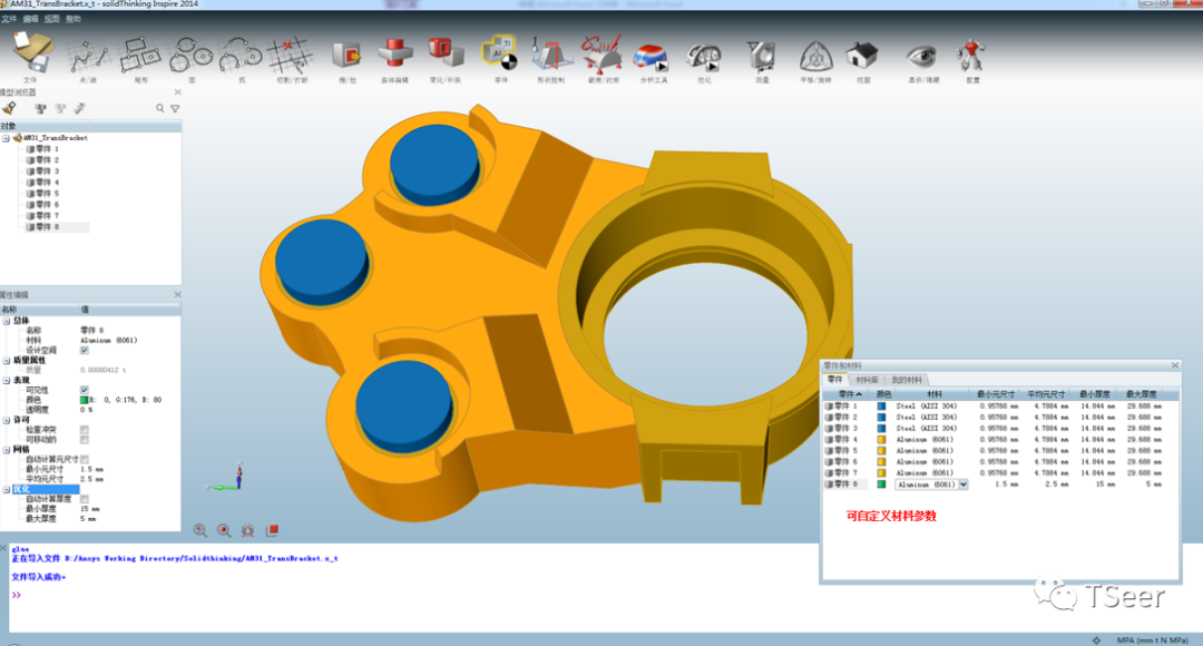

2、附材料熟悉
Solidthinking Inspire结构优化方法的图2
3、设置拔模方向
Solidthinking Inspire结构优化方法的图3

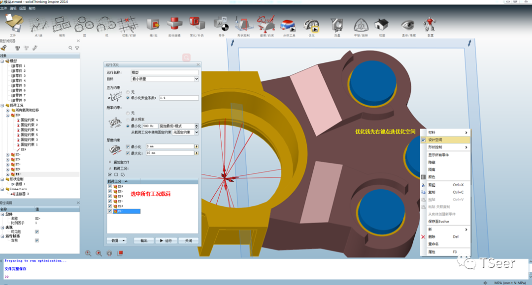

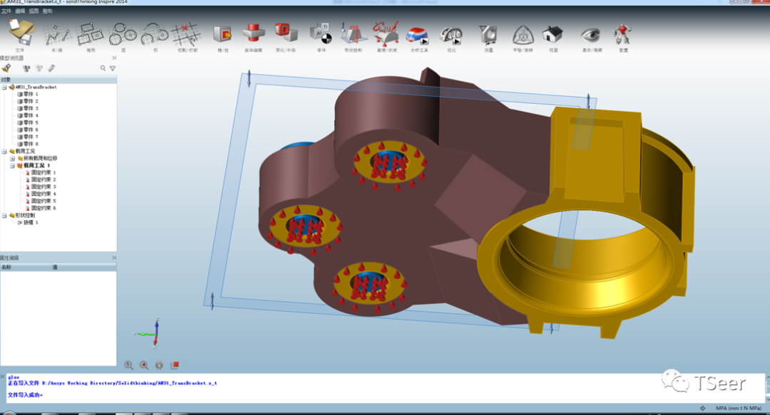

4、施加约束
Solidthinking Inspire结构优化方法的图4

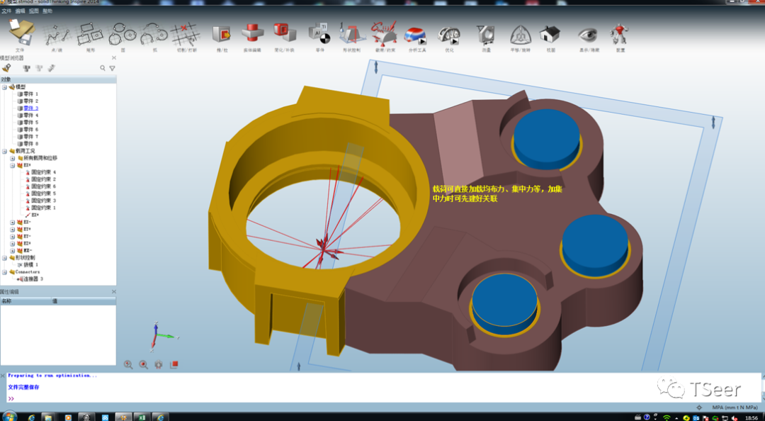

5、施加载荷
Solidthinking Inspire结构优化方法的图5
6、运行优化
Solidthinking Inspire结构优化方法的图6

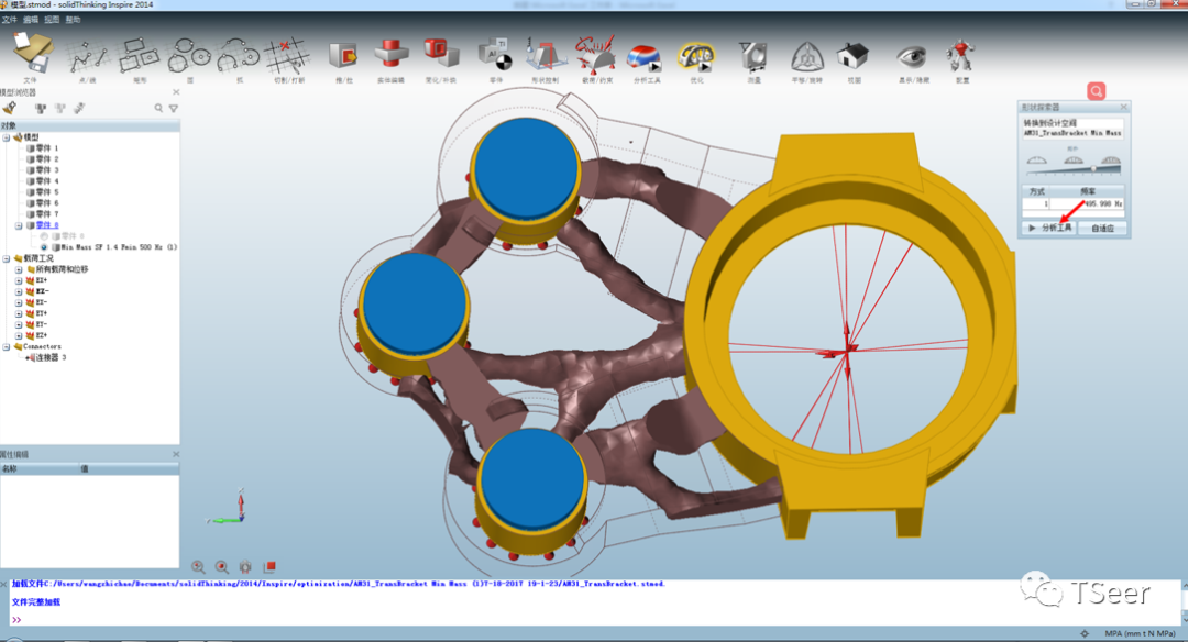

7、优化结果查看
Solidthinking Inspire结构优化方法的图7

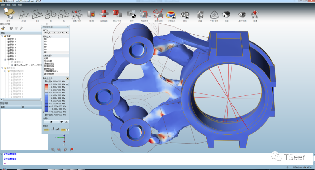

8、分析结果查看
Solidthinking Inspire结构优化方法的图8

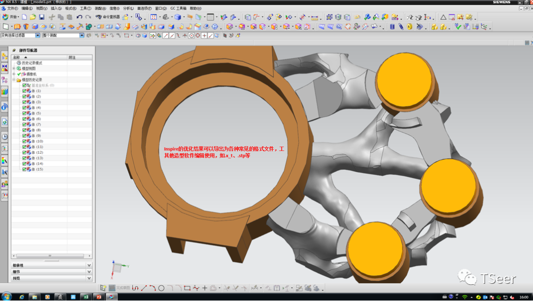

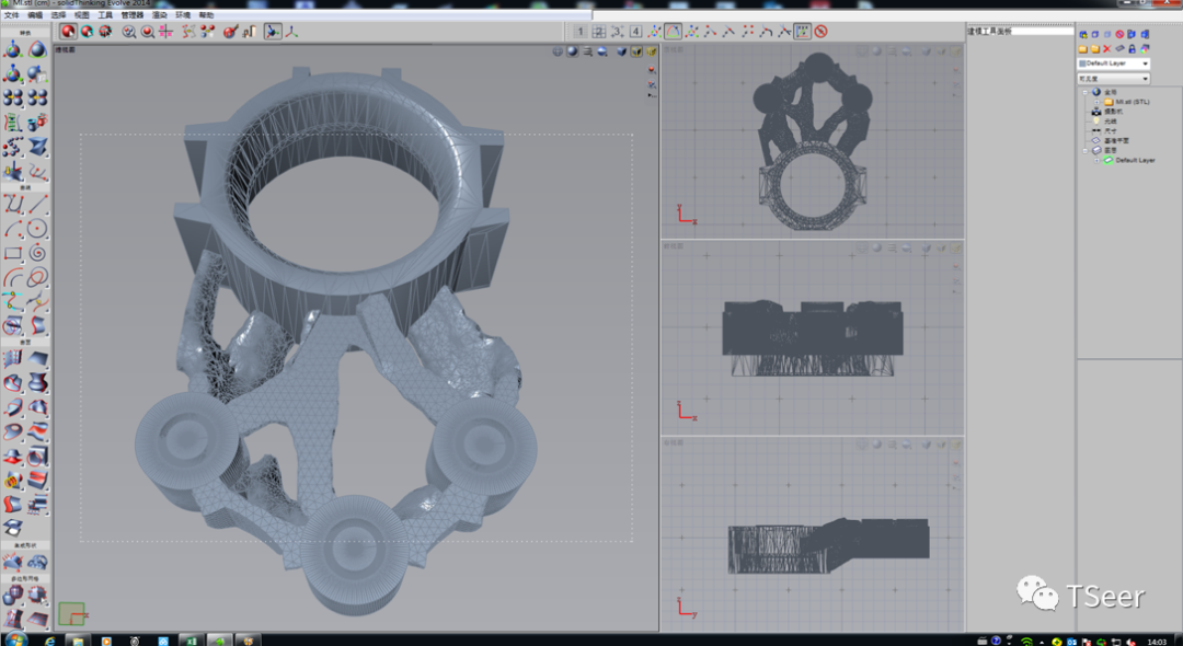

10、导入UG造型
Solidthinking Inspire结构优化方法的图10

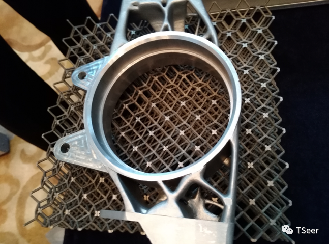

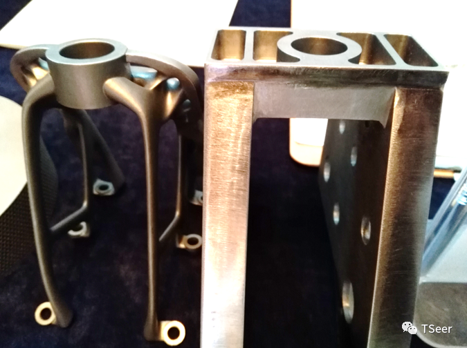

Inspire结构优化设计+增材制造
Solidthinking Inspire结构优化方法的图11
Solidthinking Inspire结构优化方法的图12
Solidthinking Inspire结构优化方法的图13
