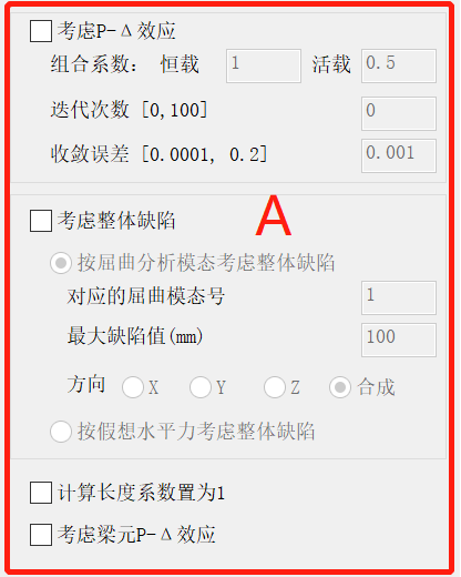

 A区参数详解
【JY】YJK前处理参数详解及常见问题分析:二阶效应和分析求解(四)的图3
1、考虑P-Δ效应
这里的P-△效应指结构整体计算时是否考虑的重力二阶效应,不包括构件设计时的p-δ效应。选择该项,则软件在结构计算时考虑重力二阶效应,否则不考虑。软件在设计结果文件中输出了结构是否应该考虑重力二阶效应的判断结果,设计人员可以参考软件输出结果进行设置。
2、组合系数
设置考虑二阶效应时的竖向荷载的系数,《钢结构通用规范》5.2.3-1中规定二阶效应计算中,重力荷载应取设计值。
3、迭代次数
设置P-△效应的迭代次数。
4、收敛误差
设置P-△效应的收敛误差。
5、考虑整体缺陷
勾选此项考虑整体缺陷,按《钢结构设计标准》的5.4节的5.4.1条:采用仅考虑P-Δ效应的二阶弹性分析时,应按本标准第5.2.1条考虑结构的整体初始缺陷,计算结构在各种荷载或作用设计值下的内力和标准值下位移,并应按本标准第6章~第8章的有关规定进行各结构构件的设计。计算构件轴心受压承载力时,构件计算长度系数μ可取1.0或其他认可的值。
6、对应的屈曲模态号
按最低阶整体屈曲模态考虑整体缺陷,为此用户可在软件设计结果中查看屈曲振型,注意这低阶整体屈曲模态不应是薄弱杆件的屈曲模态,如果是则选择其他模态。
7、最大缺陷值
结构整体初始几何缺陷模式可按最低阶整体屈曲模态采用。框架及支撑结构整体初始几何缺陷代表值的最大值可取为H/250,H为结构总高度。
8、按假想水平力考虑整体缺陷
软件提供了假想水平力方式考虑钢结构整体缺陷算法。
9、计算长度系数置为1
将计算长度系数设置为1。
10、考虑梁元P-Δ效应
勾选此项可考虑梁元P-Δ效应。

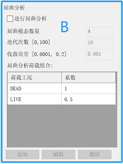

 B区参数详解
【JY】YJK前处理参数详解及常见问题分析:二阶效应和分析求解(四)的图4
1、进行屈曲分析
勾选此项进行屈曲分析及后续相关参数设置。
2、屈曲模态数量
设置屈曲模态数量。
3、迭代次数
设置屈曲分析迭代次数。
4、收敛误差
设置收敛误差。
5、屈曲分析荷载组合
设置屈曲分析荷载组合。

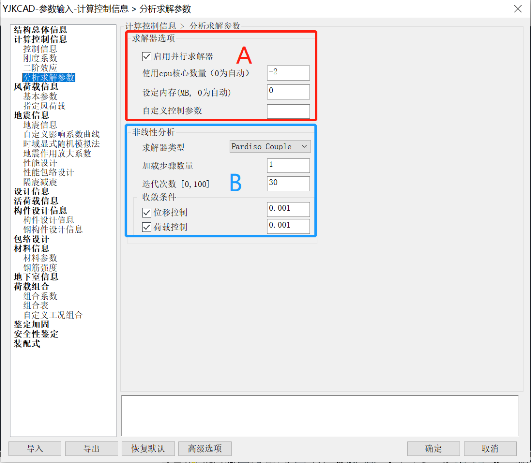

四、分析求解参数
【JY】YJK前处理参数详解及常见问题分析:二阶效应和分析求解(四)的图5
 A区参数详解
【JY】YJK前处理参数详解及常见问题分析:二阶效应和分析求解(四)的图6
1、启用并行求解器
勾选该选项将启用多核并行版本求解器,此时“使用cpu核心数量”选项将激活。
2、使用cpu核心数量
该选项用于控制多核并行求解器所使用的cpu核心数量。0表示程序自动判断,-1表示内部禁用多核,-2表示使用一半的cpu核心。如果指定数量超出cpu核心数,则取cpu实际核心数量。实际测试结果显示,超线程并不能提高计算效率,一般建议取值-2。
3、设定内存
此参数用于指定求解器所使用的的内存数量,单位是MB。一般建议填0,由软件内部根据数据规模、楼层数量等自动设置内存数量。特殊(大规模)工程求解不顺利时可调整该参数,提高内存的用量。
4、自定义控制参数
自定义求解器的控制参数,一般情况下不需要填写。

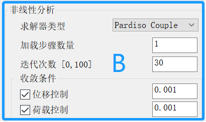

 B区参数详解
【JY】YJK前处理参数详解及常见问题分析:二阶效应和分析求解(四)的图7
1、求解器类型
非线性求解器目前支持多种求解器核心,分别为CSFD、Pardiso Direct、Pardiso Interaive和Pardiso Couple。如有特别需要,可以调节控制。
2、加载步骤数量
非线性求解过程中的荷载逐步加载。
3、迭代次数
每个加载步骤内的反复计算次数,如果超出该次数而依旧未收敛,则计算失败。
4、位移控制
勾选该选项,非线性迭代过程中会将输入的位移收敛控制误差,依据位移进行收敛控制。一般建议勾选“荷载控制”,并根据需要勾选“位移控制”。
5、荷载控制
勾选该选项,非线性迭代过程中会将输入的荷载收敛控制误差,依据荷载进行收敛控制。一般建议勾选“荷载控制”,并根据需要勾选“位移控制”。
