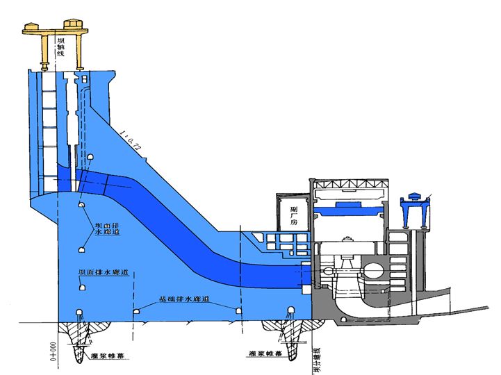

1、坝内埋管
埋设在坝体混凝土中的压力管道称为坝内埋管,常采用钢管,布置形式有:
压力水管 - 水电站的“动脉血管”的图1
压力水管 - 水电站的“动脉血管”的图2
斜式

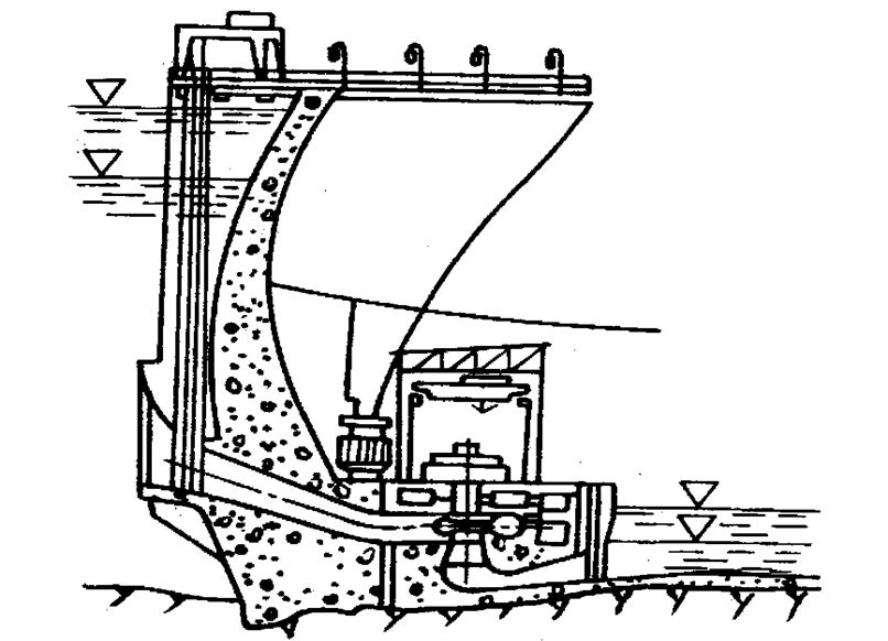

2、坝后背管
坝内埋管的安装与大坝施工干扰较大,且影响坝体强度。为此,可使钢管穿过上部坝体后布置在下游坝坡上,成为坝后背管。
压力水管 - 水电站的“动脉血管”的图5

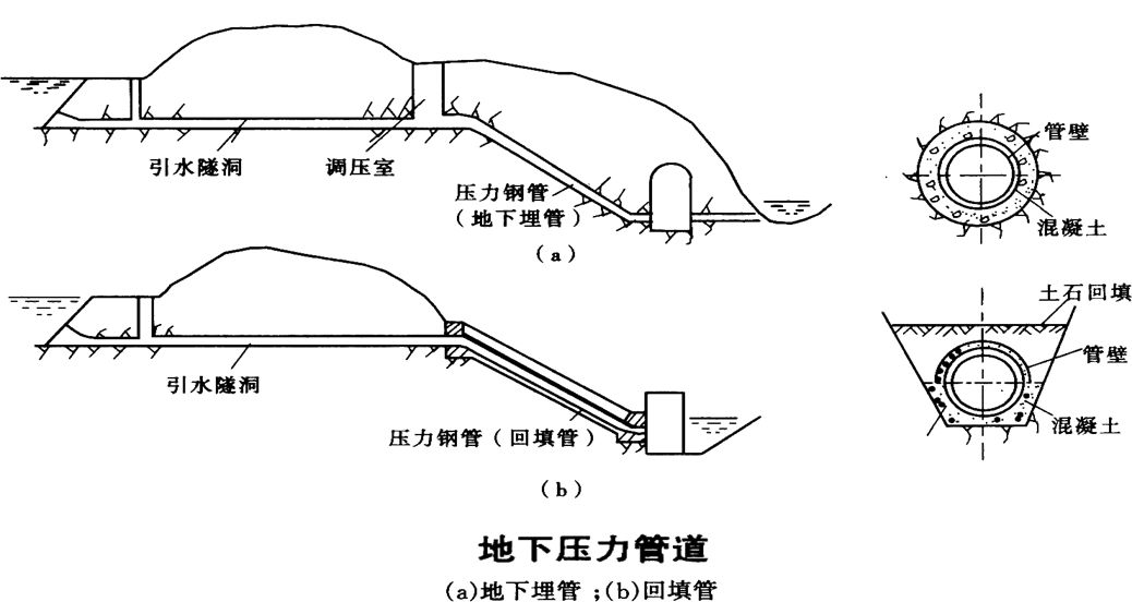

(三)地下压力管道
当地形地质条件不宜布置成明管或电站布置在地下时,往往将压力管道布置在地面以下成为地下压力管道,地下压力管道有地下埋管和回填管两种。
压力水管 - 水电站的“动脉血管”的图8

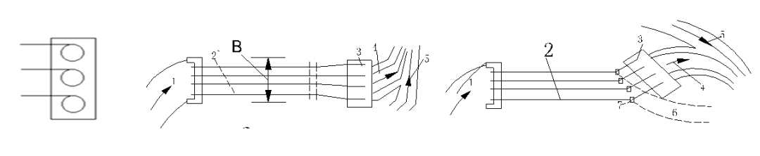

1、单独供水:一根压力水管只向一台机组供水,即单管单机供水。
压力水管 - 水电站的“动脉血管”的图9

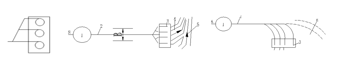

2、联合供水:由一根总管在末端分岔后向电站所有机组供水。
压力水管 - 水电站的“动脉血管”的图10

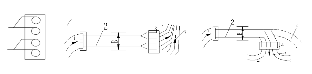

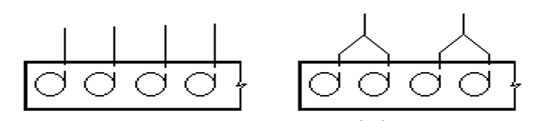

3、分组供水
每根主管在末端分岔后向两台或两台以上机组供水,即多管多机供水。
压力水管 - 水电站的“动脉血管”的图11
无论采用联合供水或者分组供水,与每根水管相连的机组台数一般不宜超过4台。
