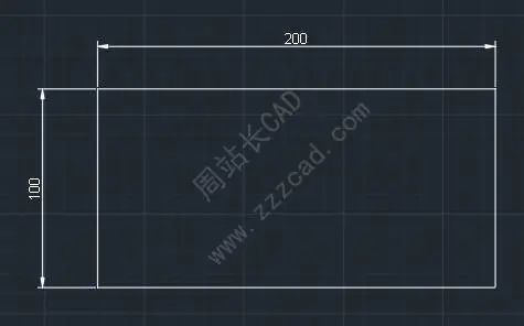

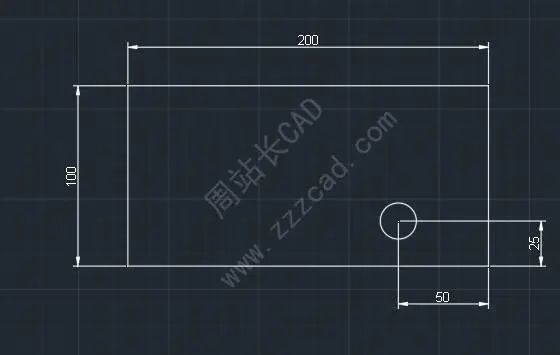

比如下面这个图,如何一个TK定位那个圆。
TK命令,CAD临时追踪命令怎么用的图1
圆心的定位,重点不在这图,在TK用法,学会了以后灵活运用非常方便。

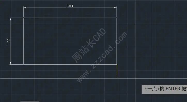

1、很显然200x100的长方形;
TK命令,CAD临时追踪命令怎么用的图2

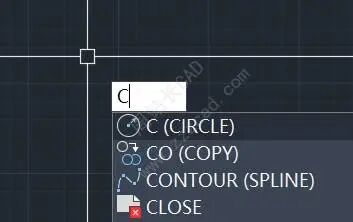

2、输入圆命令C回车;
TK命令,CAD临时追踪命令怎么用的图3

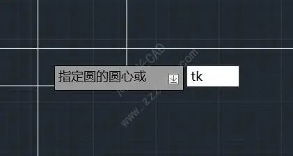

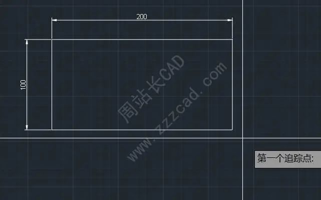

3、接着输入TK回车;
TK命令,CAD临时追踪命令怎么用的图4

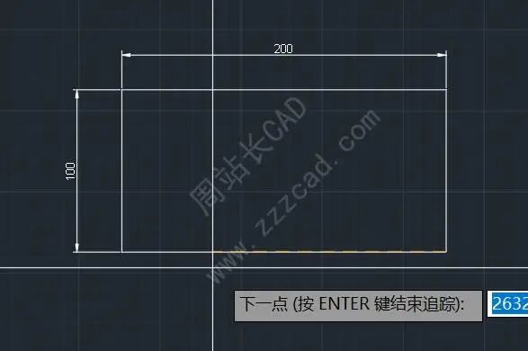

4、提示指定第一个追踪点,这时指定右下角一点;
TK命令,CAD临时追踪命令怎么用的图5

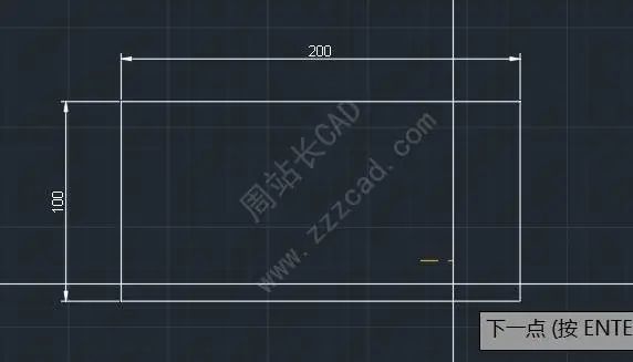

5、这时提示下一点,我们可以看到光标只可以往一个方向移动,如图所示是Y方向,如果我们需要切换方向,需要将光标移动到第一点处,再重新往X方向拉即可;
TK命令,CAD临时追踪命令怎么用的图6 TK命令,CAD临时追踪命令怎么用的图7

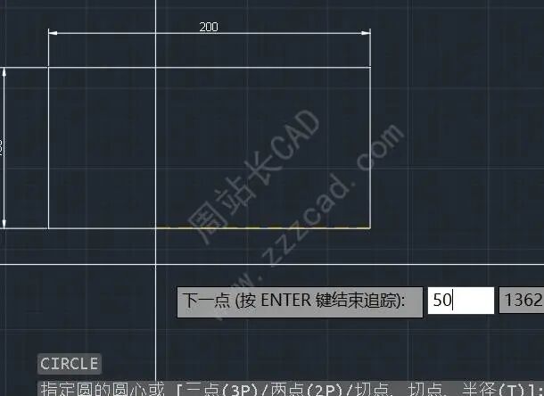

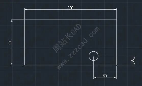

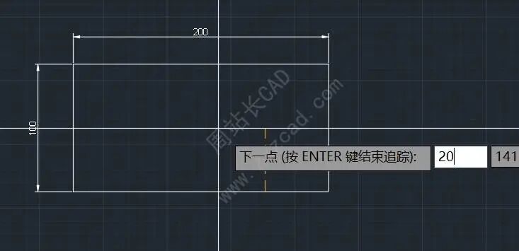

6、接着我们只需要输入圆心相对于第一点的位置即可。
如图,首先是X,输入50回车;
TK命令,CAD临时追踪命令怎么用的图8
7、向上y方向输入20回车;
TK命令,CAD临时追踪命令怎么用的图9
8、这时仍然提示下一点,我们之间回车确定;

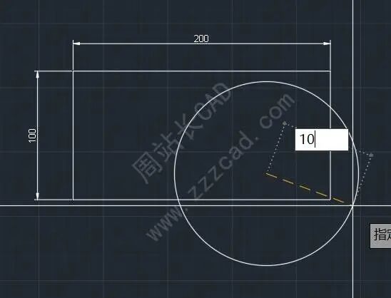

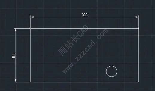

9、输入圆的半径即可;
TK命令,CAD临时追踪命令怎么用的图11 TK命令,CAD临时追踪命令怎么用的图12 TK命令,CAD临时追踪命令怎么用的图13
完。
