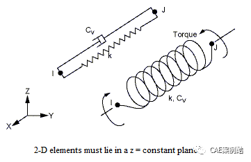

  1. combin14单元
hypermesh-ansys联合仿真之弹簧单元1的图1
图1 combin14单元图示
combin14单元可以模拟1-D、2-D和3-D下具有轴向和旋转刚度的弹簧。在hypermesh中可以为combin14单元设置3个关键字,如图2分别是:

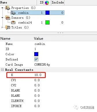

特性参数输入,当只考虑刚度忽略阻尼时,只需输入K即可,单元为轴向时即为拉压刚度,单元为旋转时即为扭转刚度,刚度单位为力/长度,实常数设置如图3
hypermesh-ansys联合仿真之弹簧单元1的图3
图3 设置刚度参数

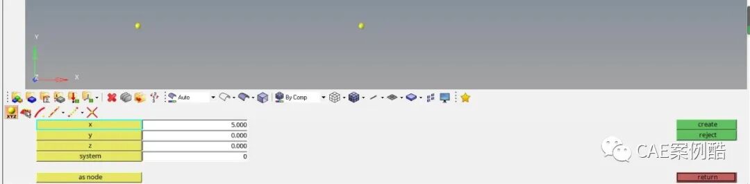

建立上图两个节点,在两个节点建立一个combin14单元,在右侧节点建立一个mass21单元,分别设置combin14单元的刚度属性为100N/mm,mass21质量属性为0.01t,如下图:
hypermesh-ansys联合仿真之弹簧单元1的图5
图5 通过两个节点建立combin14单元

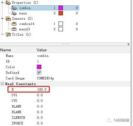

hypermesh-ansys联合仿真之弹簧单元1的图7
图7 设置弹簧刚度为100,不设置阻尼

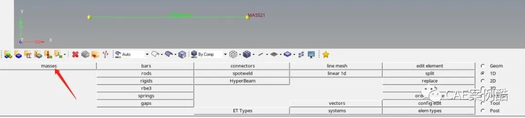

hypermesh-ansys联合仿真之弹簧单元1的图8
图8 在右侧节点建立mass21单元
hypermesh-ansys联合仿真之弹簧单元1的图9
图9 设置质量属性0.01(一定xyz三个方向都设置,不然总质量将是0.01/3)

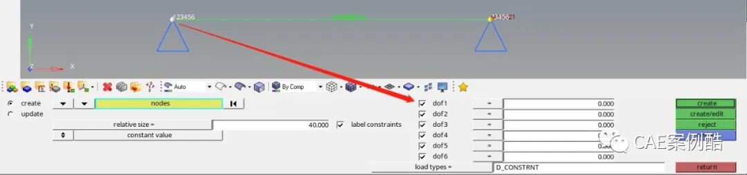

在左侧节点建立一个约束,约束所有自由度,在右侧建立一个约束,约束除x方向外的其他自由度。
hypermesh-ansys联合仿真之弹簧单元1的图10
图10 建立左侧节点约束
hypermesh-ansys联合仿真之弹簧单元1的图11
图11 建立右侧节点约束

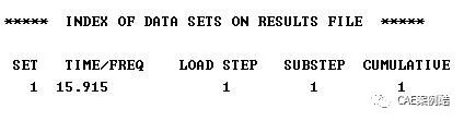

完成上述过程之后就建立了x方向单自由度弹簧质量系统,下面输出ANSYS求解器的CDB文件,导入ANSYS-APDL进行求解模态,因为只有x方向自由度,所以只有一阶固有频率,通过理论计算公式可知固有频率f=(k/m)^0.5/2π=15.915.
导入ANSYS求解发现求解得到的固有频率与理论值一样。
hypermesh-ansys联合仿真之弹簧单元1的图12
图12 ANSYS固有频率求解结果
