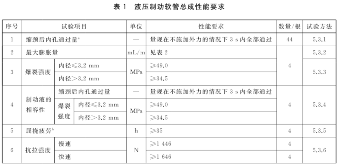

5.2  性能要求
液压制动软管总成或相应的零件试验应按5.3进行,其试验结果应满足表1规定的各项性能要求。
汽车试验:制动软管的结构、性能要求及试验方法的图1
汽车试验:制动软管的结构、性能要求及试验方法的图2
汽车试验:制动软管的结构、性能要求及试验方法的图3
5.3  试验方法

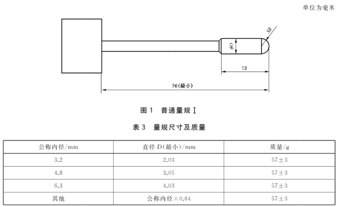

5.3.1  缩颈后内孔通过量
5.3.1.1  量规要求
量规的结构、尺寸应满足图1的要求,其质量应满足表3的规定。
如不切割软管而使量规从液压制动软管总成一端接头完全插入软管,可将量规加长,或去掉手柄,但其结构应满足图1的要求,质量应满足表3的规定。
如采用钢球,其直径应满足表3的规定。
汽车试验:制动软管的结构、性能要求及试验方法的图4
5.3.1.2  试验程序
5.3.1.2.1  保持液压制动软管总成轴线处于铅垂状态。
5.3.1.2.2  选用符合5.3.1.1规定的量规,在液压制动软管总成上端接头人口处沿液压制动软管总成轴线垂直释放量规,记录量规在自重作用下自由下落的情况。
5.3.1.2.3  可在距液压制动软管总成一侧接头76mm处进行切割,然后在切口端垂直释放量规进行试验。

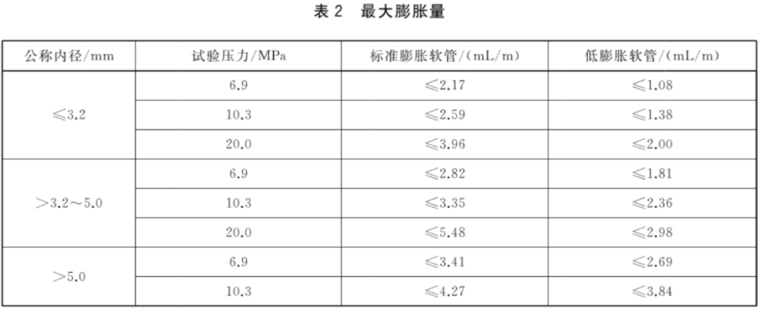

5.3.2  最大膨胀量
按照GB/T 7129一2001规定进行试验, 试验压力为6.9MPa、10.3MPa和20.0MPa,试验介质为蒸馏水或制动液。
5.3.3  爆裂强度
将液压制动软管总成试样一端连接到压力系统上,注满符合5.3.2规定的试验介质,排出所有空气后封堵另一端。以100MPa/min±20MPa/min的速度施加压力至28MPa±1MPa, 保持120s±10s,然后仍以同样的速度升压,直到试样接头脱落、泄漏或软管爆裂,记录最大压力和破坏类型。

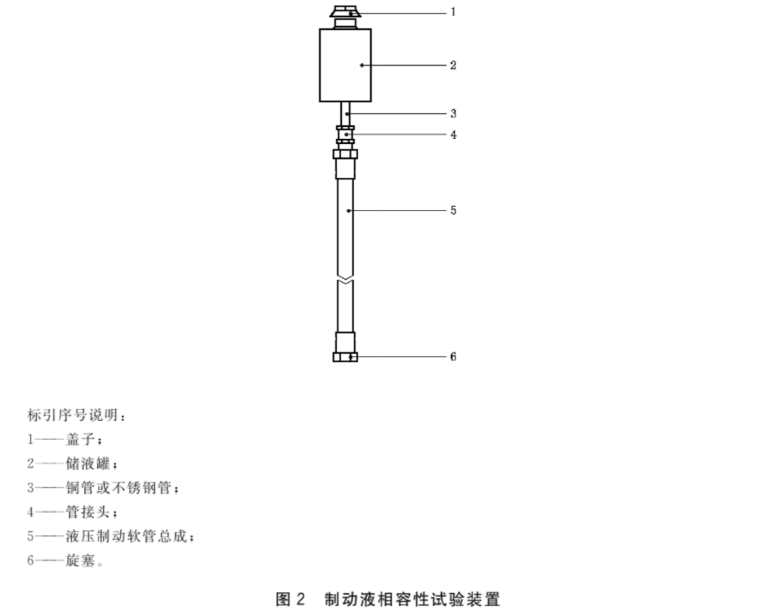

5.3.4  制动液的相容性
5.3.4.1  试验准备
5.3.4.1.1  将液压制动软管总成试样从下方连接到容量为500mL的储液罐上,在储液罐中注人100mL制动液,如图2所示。5.3.4.1.2将注满制动液的试样下端封闭,并将试样垂直放入高温箱内。
汽车试验:制动软管的结构、性能要求及试验方法的图5
5.3.4.2  试验程序
5.3.4.2.1  将液压制动软管总成试样在120℃±2℃下放置70h±2h。
5.3.4.2.2  将制动液从试样中排出并拆下试样, 在室温下放置30min±5min。
5.3.4.2.3  按5.3.1进行试验。
5.3.4.2.4  在3h内按5.3.3进行试验。

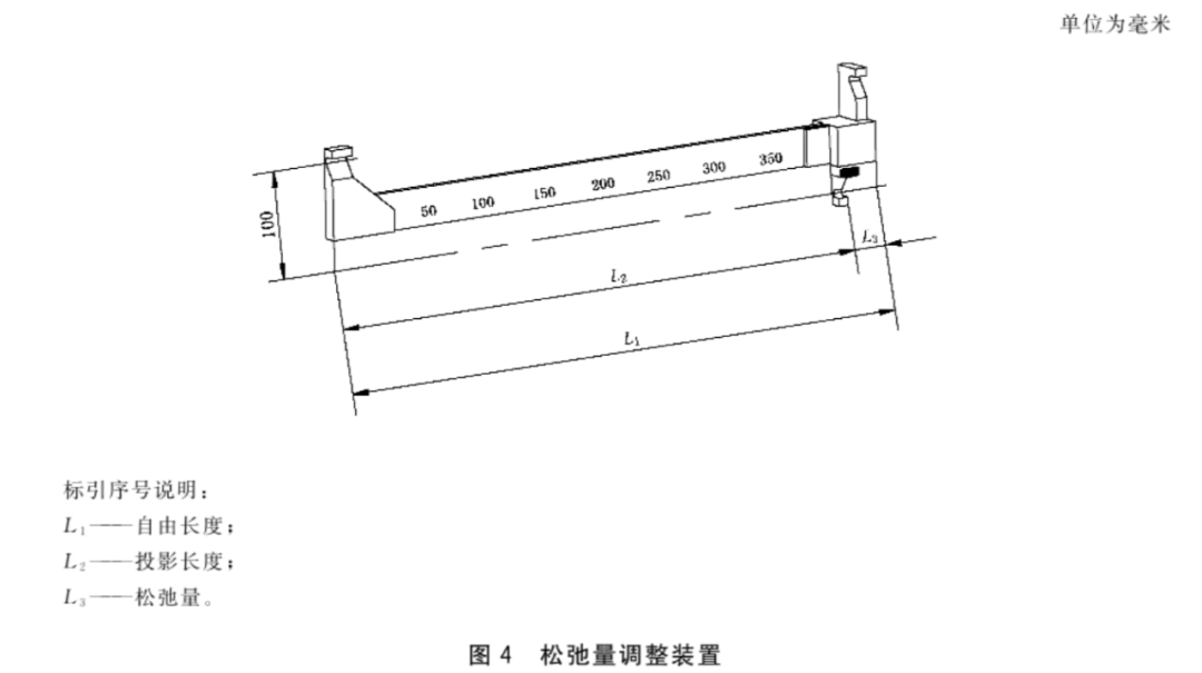

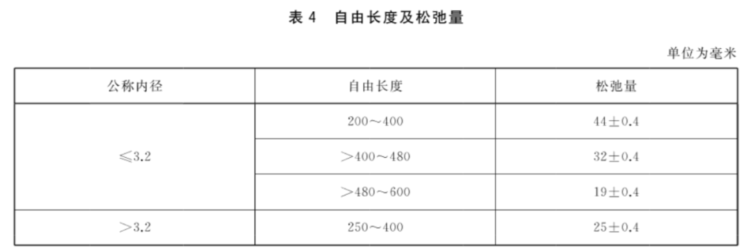

5.3.5.2  试验准备
5.3.5.2.1  拆除液压制动软管总成试样外部的附件,如护套、安装支架和日期环带等。
5.3.5.2.2  将试样置于铅锤状态,用一游标卡尺或量尺测量试样自由长度并记录,精确到0.5mm。
5.3.5.2.3  将试样安装在屈挠疲劳试验设备上,用如图4所示的松弛量调整装置按表4的规定调整试样松弛量,并测量如图4所示平行于转盘轴线的投影长度。
汽车试验:制动软管的结构、性能要求及试验方法的图7
汽车试验:制动软管的结构、性能要求及试验方法的图8

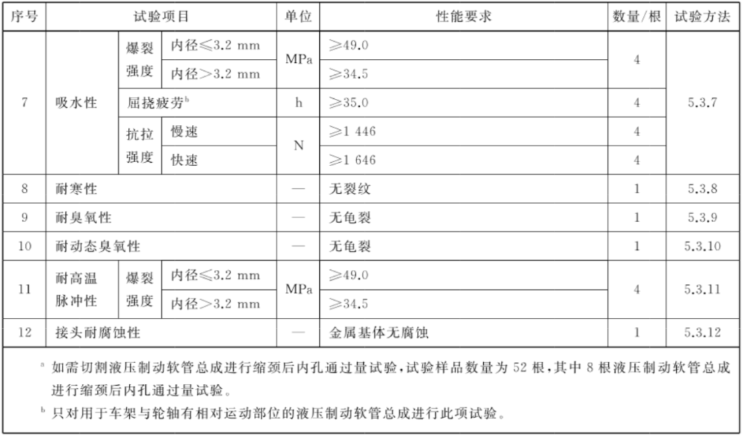

5.3.7  吸水性

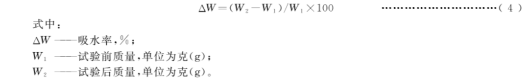

按5.3.5.2.2的规定测量并记录液压制动软管总成试样自由长度,将试样两端接头封堵后浸人温度为85℃±2℃的蒸馏水中保持70h±2h, 试样从水中取出后, 应在30min内使用不同的试样分别按5.3.3、5.3.5、5.3.6的规定进行试验。
5.3.8  耐寒性

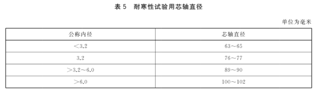

拆除护套,将液压制动软管总成试样以自由状态与表5规定的芯轴一同放置在温度为-48℃~-45℃的低温箱中保持70h±2h。在该温度下,以匀速在5s内将试样绕芯轴至少弯曲180°。将试样取出,在室温下将其沿纵向切开,肉眼检查试样内、外表面有无裂纹并记录。
汽车试验:制动软管的结构、性能要求及试验方法的图9
5.3.9  耐臭氧性
5.3.9.1  试验准备
拆除护套,将液压制动软管总成试样绕芯轴360°进行捆扎,芯轴直径为制动软管外径的8倍。
5.3.9.2  试验程序
5.3.9.2.1  将绕有试样的芯轴在室温下至少放置24h,再放人臭氧浓度为(100±10)×10-⁸、温度为40℃±2℃的臭氧试验箱中,保持70h±2h。
5.3.9.2.2在7倍放大镜下检查试样外表面是否出现龟裂,带箍部位及其附近位置可忽略不计。

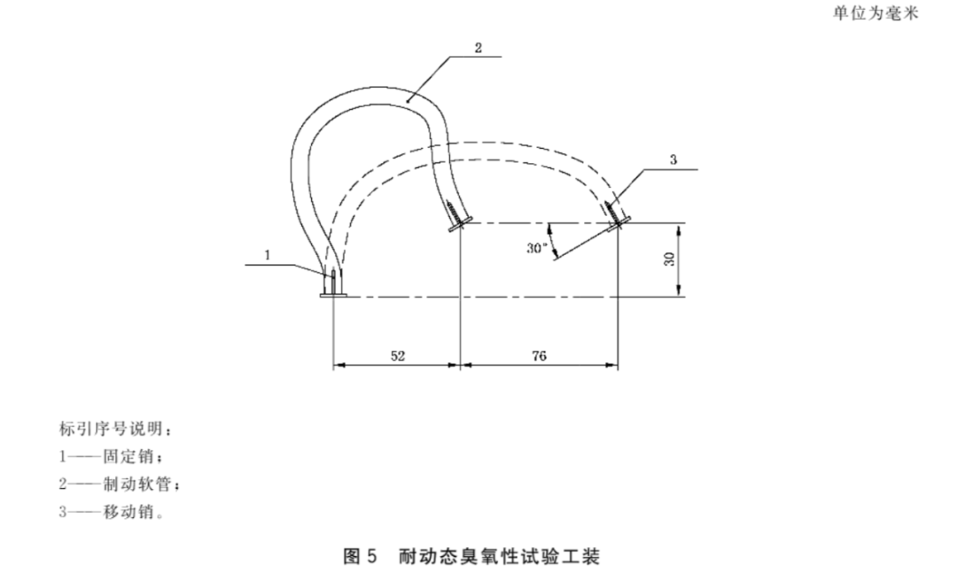

5.3.10  耐动态臭氧性
5.3.10.1  试验准备
去掉液压制动软管总成接头,制取长度为218mm±3mm的制动软管试样,然后将试样在15℃~32℃下无应力放置至少24h。
5.3.10.2  试验工装
如图5所示,试验工装由一个铅垂方向的固定销和一个移动销组成,移动销向固定销倾斜,并与水平面成30°。固定销和移动销长度为14mm,销的直径根据软管公称内径确定,应保证试验过程中试样不出现脱落现象。
5.3.10.3  试验程序
5.3.10.3.1  将试样两端分别插人到固定销和移动销上,直至试样接触到销根部为止,然后用带箍固定。5.3.10.3.2调整臭氧试验箱臭氧浓度为(100±10)×10-⁸、温度为40℃±2℃。当臭氧试验箱达到规定的臭氧浓度且时间不超过1h时开始进行动态试验。移动销移动频率为0.3Hz±0.05Hz,匀速移动行程为76mm±2.5mm,试验时间为48h±2h。
5.3.10.3.3  试验完成后,在如图5所示安装状态下,用肉眼观察试样有无龟裂和裂纹现象,带箍部位及其附近位置忽略不计。

5.3.11  耐高温脉冲性
5.3.11.1  试验装置
5.3.11.1.1  压力循环装置应能施加11MPa压力, 并能自动控制加压和卸压周期。
5.3.11.1.2  具有合适的恒温控制的加热系统并能保持143℃±3℃的试验箱。
5.3.11.2  试验程序
5.3.11.2.1  将液压制动软管总成试样连接到能产生0MPa~11MPa压力的压力循环装置上。
5.3.11.2.2   将压力循环装置和试样充满符合4.2规定的制动液,并排出空气。
5.3.11.2.3  在30min内使试验箱内的环境温度达到143℃±3℃。
5.3.11.2.4  开启压力循环装置, 在2s内使试样压力从0MPa升至11MPa±0.1MPa, 保持60s±6s,再以同样的时间使试样压力从11MPa±0.1MPa降至0MPa, 保持60s±6s, 此为一个循环, 至少进行150次循环试验。
5.3.11.2.5  试验完成后, 从试验箱上拆除试样, 并排出制动液, 在室温下放置至少45min。
5.3.11.2.6  按5.3.3的规定进行试验。
5.3.12  接头耐腐蚀性
按GB/T10125-2012规定进行中性盐雾试验,试验时间为24h。试验后用不高于40℃的清洁流水轻轻清洗, 除去盐沉积物, 然后在2min内用空气吹干, 检查并记录金属基体腐蚀情况, 褶皱或标记信息的部位出现的腐蚀现象不包括在内。

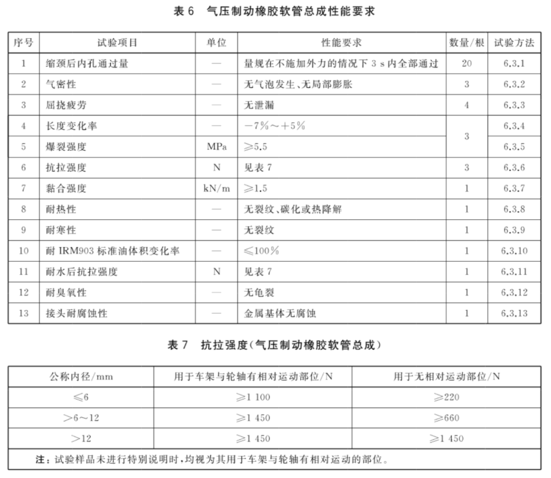

6  气压制动橡胶软管总成
6.1  结构
气压制动橡胶软管总成由两端的金属基制动软管接头(或夹箍)和中间的制动软管组成。
6.2  性能要求
气压制动橡胶软管总成或相应的零件试验按6.3进行,其试验结果应满足表6规定的各项性能要求。
汽车试验:制动软管的结构、性能要求及试验方法的图11

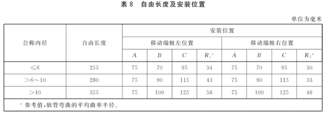

6.3.3.2  试样预处理
6.3.3.2.1  按表8规定的软管自由长度准备气压制动橡胶软管总成试样。
6.3.3.2.2  将试样两端接头封堵后按5.3.12进行试验。
6.3.3.2.3  耐腐蚀性试验完成后,以铅锤状态将试样放置在100℃±2℃的高温箱中保持70h±2h。
6.3.3.2.4  取出试样,在室温下放置2h后,按6.3.3.3进行试验。

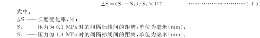

6.3.4  长度变化率
将气压制动橡胶软管总成试样一端连接到压力系统上,充满水,排出所有空气后封堵另一端。当压力达到0.1MPa压力时, 在试样的中部标记300mm间隔标线(或软管自由长度), 继续升压至1.4MPa,保持5min后, 再次测量间隔标线间的距离, 按式(1) 计算试样长度变化率。

6.3.6  抗拉强度
按5.3.6进行试验, 拉伸速度为25mm/min±3mm/min。

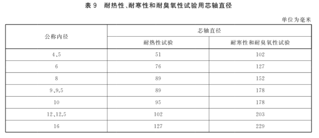

将气压制动橡胶软管总成试样绕表9规定的芯轴360°进行捆扎。将捆扎试样的芯轴放置在100℃±2℃的高温箱中保持70h±2h后取出,冷却到室温。从芯轴上取下试样并将其伸直,沿纵向将试样剖开,肉眼检查试样内、外表面是否有裂纹、碳化或热降解现象并记录。
汽车试验:制动软管的结构、性能要求及试验方法的图16
6.3.9  耐寒性
按5.3.8进行试验。试验温度为-40℃±2℃,芯轴直径按表9规定。

6.3.11  耐水后抗拉强度
将气压制动橡胶软管总成试样浸人室温蒸馏水中保持70h±2h后取出, 在30min内按5.3.6进行试验。
6.3.12  耐臭氧性
按5.3.9进行试验。芯轴直径按表9规定。
6.3.13  接头耐腐蚀性
按5.3.12进行试验。

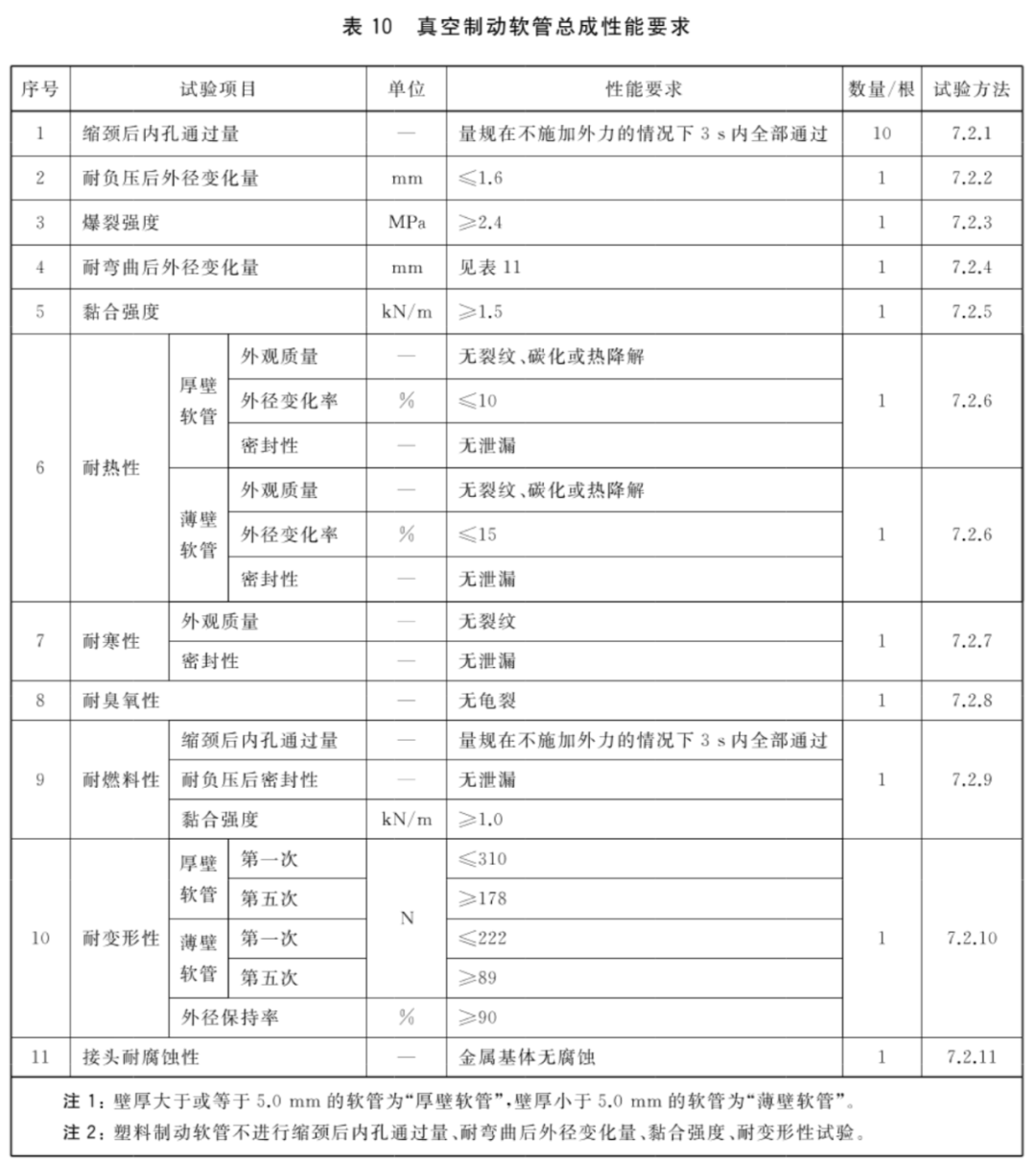

7  真空制动软管总成
7.1  性能要求
真空制动软管总成或相应的零件试验按7.2进行,其试验结果应满足表10规定的各项性能要求。
汽车试验:制动软管的结构、性能要求及试验方法的图17
汽车试验:制动软管的结构、性能要求及试验方法的图18
7.2  试验方法
7.2.1  缩颈后内孔通过量
按5.3.1进行试验。对于厚壁真空制动软管总成,量规的外径为制动软管公称内径的75%;对于薄壁真空制动软管总成,量规的外径为制动软管公称内径的70%。如真空制动软管总成带有内置或外置单向阀、消音管等附件,试验时应拆除。
7.2.2  耐负压后外径变化量
将自由长度为300mm±5mm的真空制动软管总成试样一端封堵,测量并记录试样外径。将试样另一端连接到真空压力源上, 向其施加一85kPa±3kPa的真空度, 保持5min后, 在该真空度下测量试样变形最大部位的外径。试样施加真空度前、后外径变化量即为耐负压后外径变化量。
7.2.3  爆裂强度
拆除连接件、内置或外置单向阀、快插接头等。将真空制动软管总成试样一端连接到压力系统上,充满水, 排出所有空气后封堵另一端。以6.2MPa/min±0.7MPa/min的速度施加压力, 直到试样接头脱落、泄漏或软管损坏,记录最大压力和破坏类型。

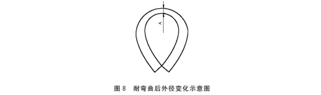

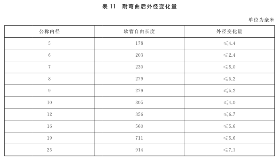

7.2.4  耐弯曲后外径变化量
取一根自由长度符合表11规定的制动软管,在A处做好标记,测量并记录标记处的外径,然后以自然曲率弯曲制动软管至两端接触,如图8所示,再次测量标记处外径。弯曲前、后外径的差即为耐弯曲后外径变化量。
汽车试验:制动软管的结构、性能要求及试验方法的图19
7.2.5  黏合强度
按6.3.7进行试验。

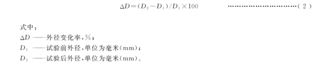

7.2.6  耐热性
7.2.6.1  真空制动软管总成试样自由长度按表12、表13的规定定,测量软管外径并记录。
7.2.6.2  将试样放置在温度为125℃±2℃的高温箱中保持96h~98h,期间应保持试样真空度为-85kPa±3kPa。
7.2.6.3  取出试样, 在室温下放置并卸除压力, 在5min内完成试样变形最大部位的外径的测量,按式(2)计算试样外径变化率。
汽车试验:制动软管的结构、性能要求及试验方法的图20

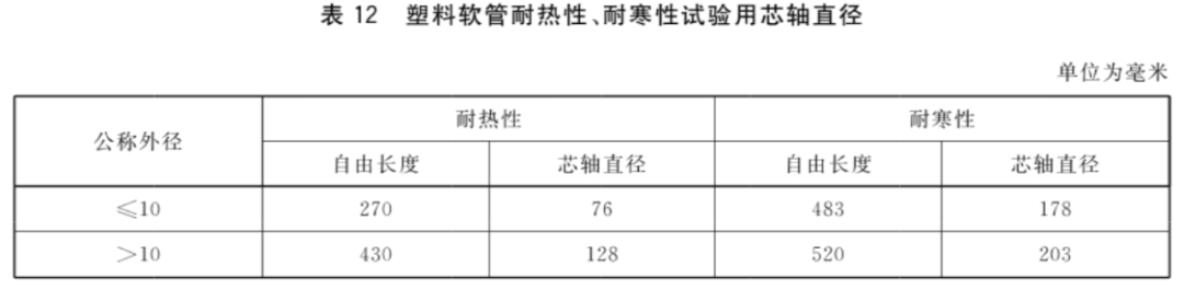

7.2.6.4  将测量外径后的试样在室温下放置5.0h~5.5h后,将其绕芯轴弯曲360°,肉眼检查外观质量。橡胶软管用芯轴直径为其外径的5倍,塑料软管用芯轴直径按表12规定。
7.2.6.5  将弯曲后的试样一端连接到压力系统上,充满水,排出所有空气后封堵另一端。以6.2MPa/min±0.7MPa/min的速度施加压力至1.20MPa±0.07MPa, 保持60s±l0s, 观察试样是否泄漏。
汽车试验:制动软管的结构、性能要求及试验方法的图21
汽车试验:制动软管的结构、性能要求及试验方法的图22

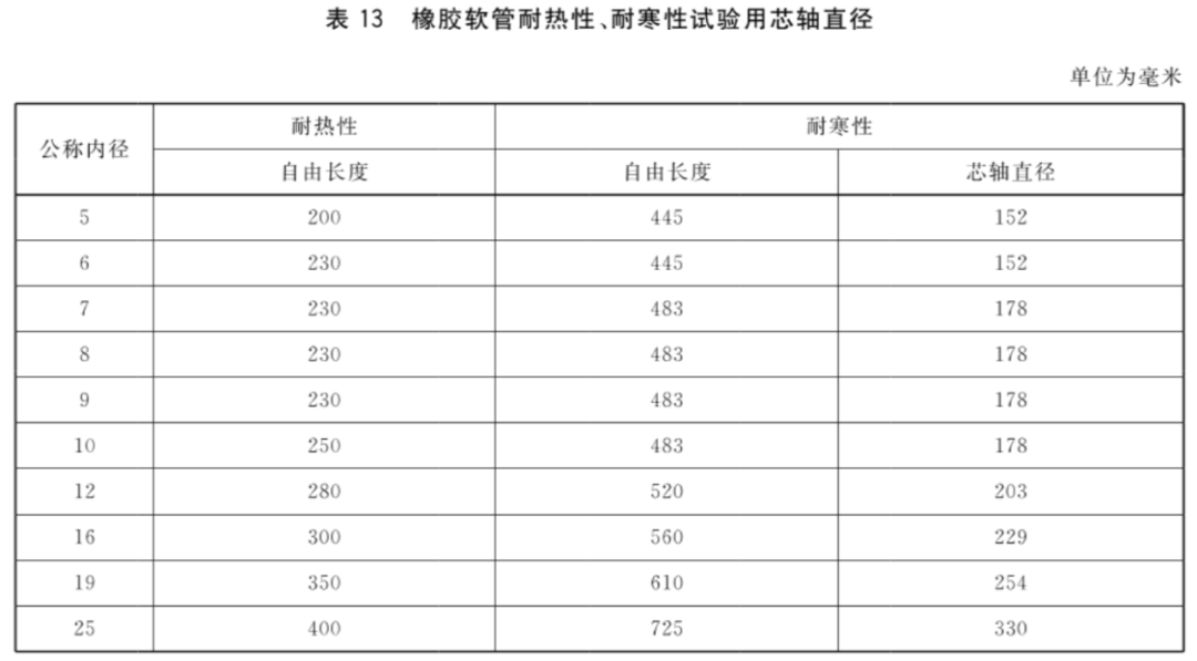

7.2.7  耐寒性
取一根真空制动软管总成试样,软管自由长度按表12、表13的规定。将试样以自由状态与表12、表13规定的芯轴一同放置在温度为-40℃±2℃的低温箱中,保持70h±2h。在该温度下,以匀速在5s内将试样绕芯轴弯曲至少180°,在室温下肉眼检查试样外表面有无裂纹并记录。然后将试样一端连接到压力系统上, 充满水, 排出所有空气后封堵另一端。以6.2MPa/min 0.7MPa/min的速度施加压力至1.2MPa±0.07MPa, 保持60s±10s, 观察试样是否泄漏。
7.2.8  耐臭氧性
按5.3.9进行试验。
7.2.9  耐燃料性
7.2.9.1  取自由长度为300mm±5mm的真空制动软管总成试样,在试样中充满符合GB/T1690-2010表A.1规定的试验液体B后,在室温下放置48h±2h。
7.2.9.2  试样排出试验液体5min后, 按7.2.1进行试验。
7.2.9.3  试样排出试验液体10min后, 将试样连接到真空压力源上, 向其施加一85kPa±3kPa的真空度, 保持至少5min, 观察试样是否泄漏。
7.2.9.4  按6.3.7进行试验。

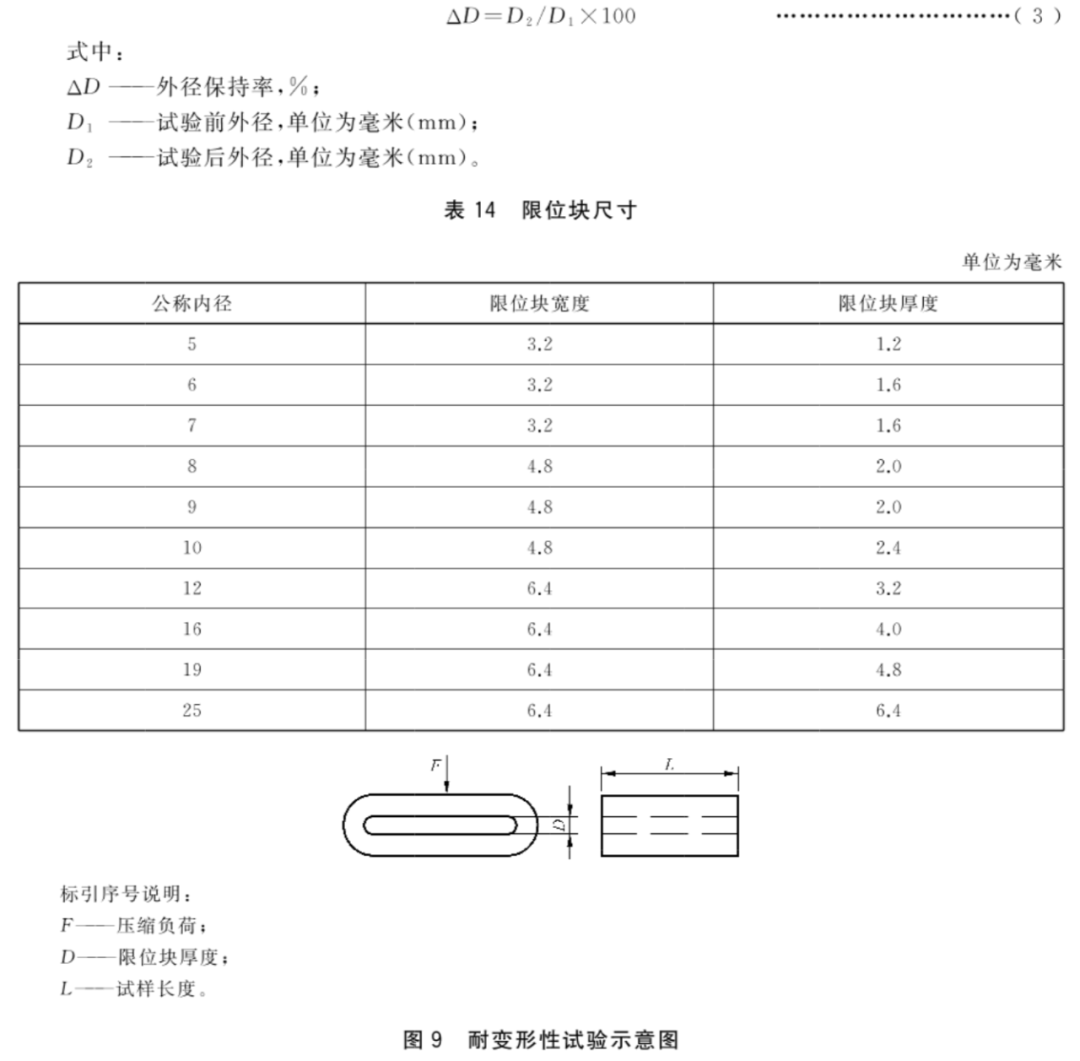

7.2.10  耐变形性
7.2.10.1  制取长度为25.4mm的制动软管试样,测量并记录试样外径。
7.2.10.2  按表14选取相应的限位块(长度≥25.4mm),将其插入试样全长。
7.2.10.3  将试样放置在加压装置上,向试样逐渐施加压缩负荷,如图9所示,使试样变形后尺寸逐渐达到限位块的厚度,保持压缩状态5s后卸去负荷,记录压缩负荷。
7.2.10.4  重新向试样施加压缩负荷,使试样变形后尺寸达到限位块的厚度,保持压缩状态5s后卸去负荷,共进行4次,每两次之间允许有10s的间隔。记录最后一次的压缩负荷。
7.2.10.5  取下试样,在室温下放置60s后,再次测量并记录试样外径。试样外径保持率按式(3)计算。
汽车试验:制动软管的结构、性能要求及试验方法的图23
7.2.11  接头耐腐蚀性
按5.3.12进行试验。

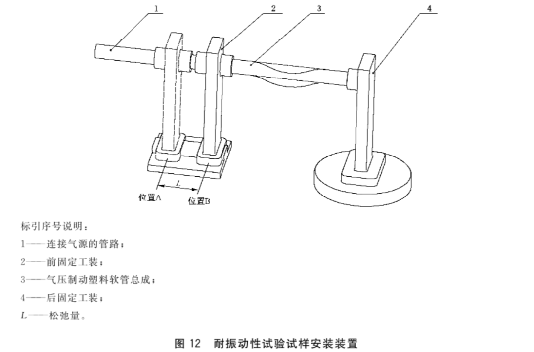

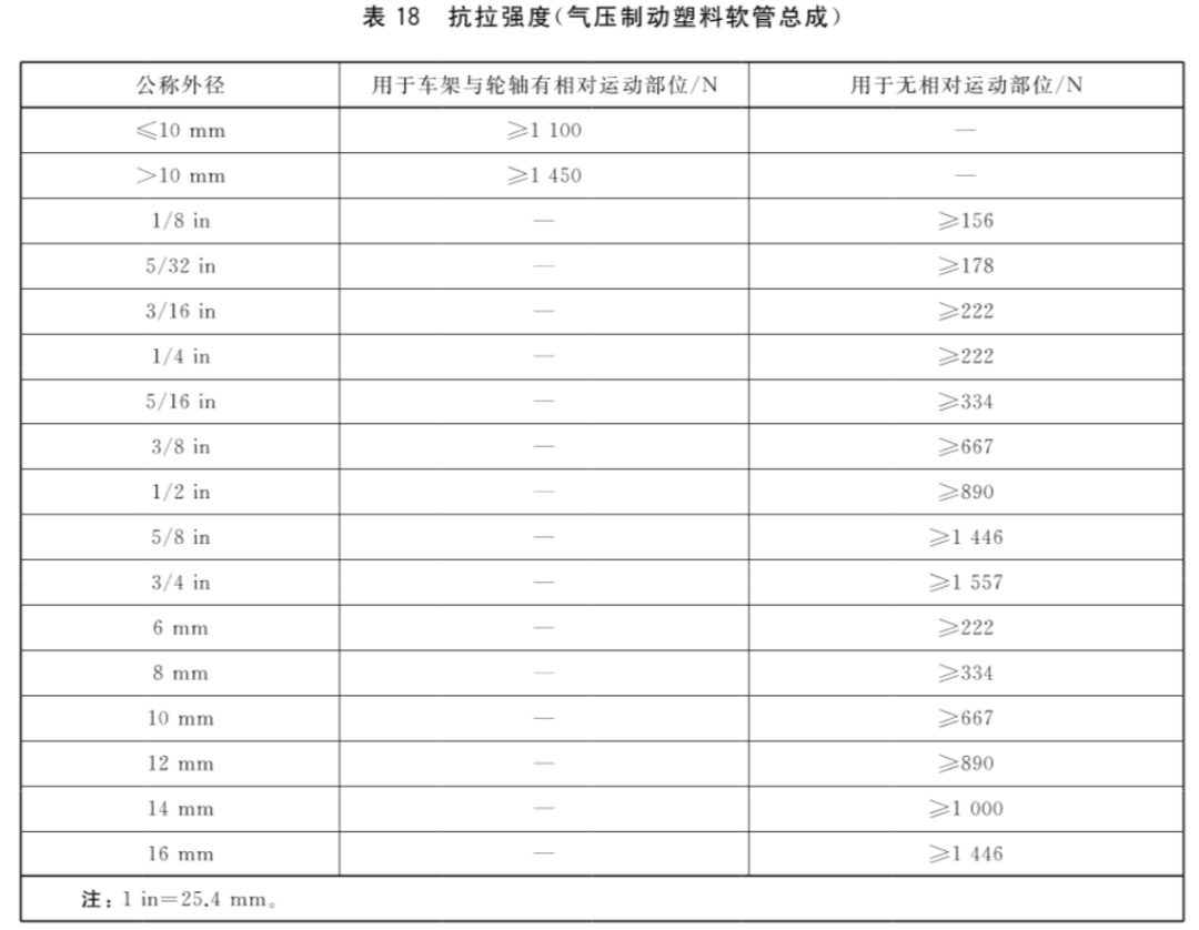

8  气压制动塑料软管总成
8.1  结构
气压制动塑料软管总成由两端接头和中间塑料软管组成。

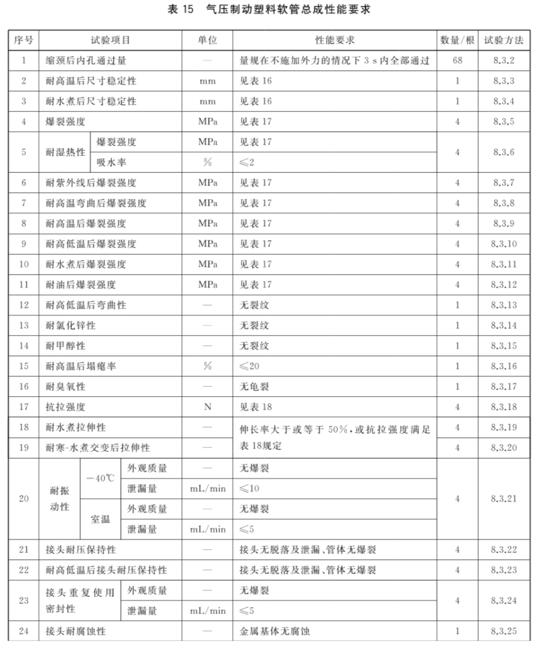

8.2  性能要求
气压制动塑料软管总成及相应的零件试验按8.3进行,其试验结果应满足表15规定的各项性能要求。

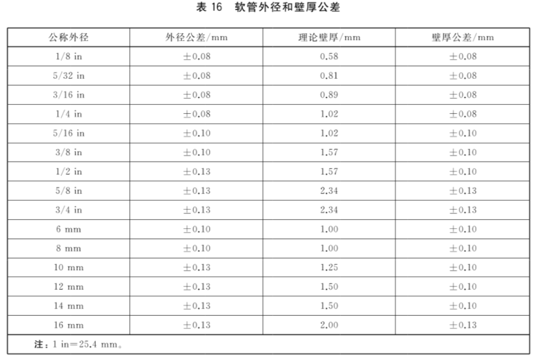

8.3.1  样品准备
除非特殊规定,所有塑料软管试样自由长度均为300mm±5mm。

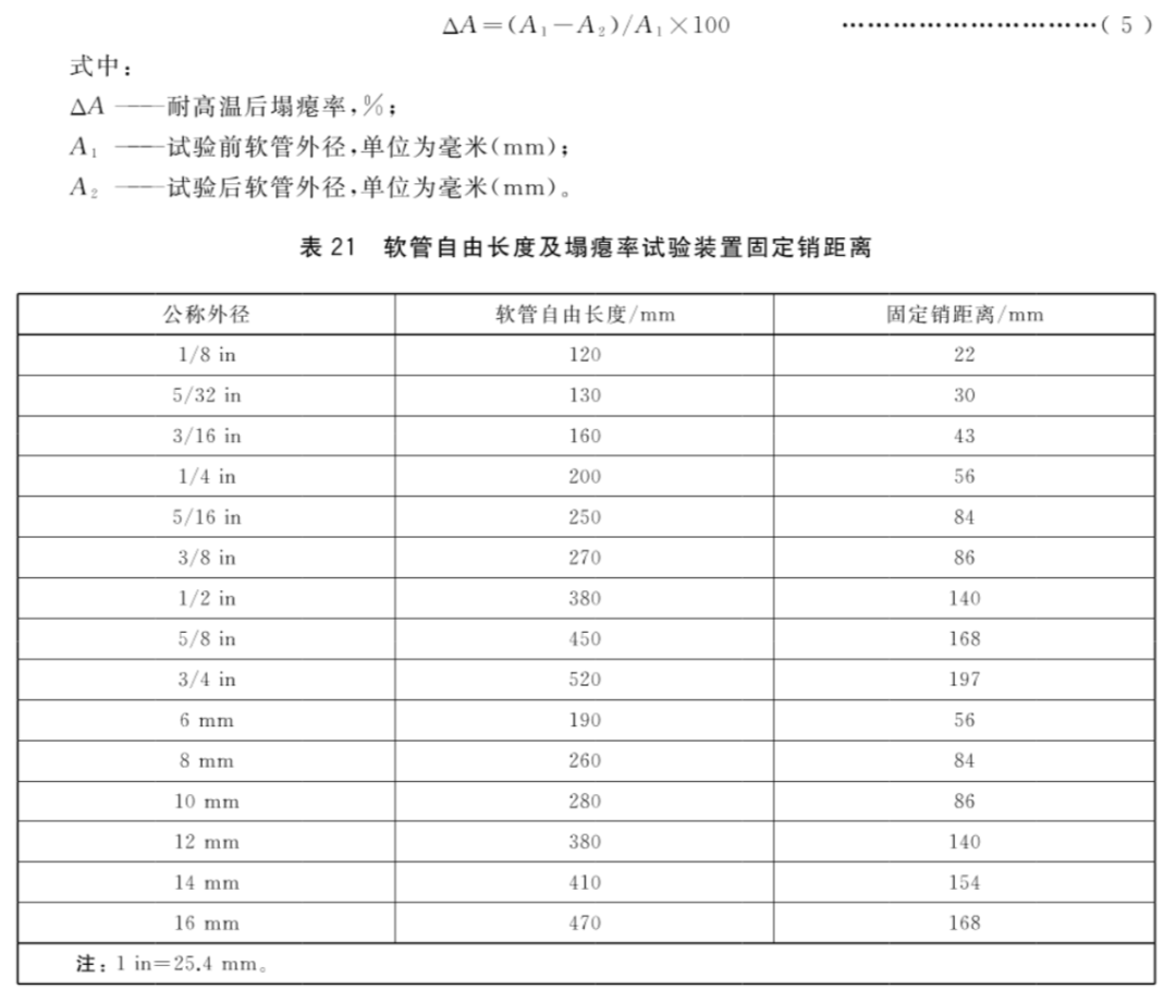

8.3.3  耐高温后尺寸稳定性
将塑料软管试样放置在温度为110℃±2℃的高温箱中保持4.0h~4.5h,取出后在室温状态下放置30min±2min, 测量试样壁厚、外径。外径应在试样横截面的两个垂直方向进行测量, 取两个方向测量结果的算术平均值作为该横截面外径测量值,取3个横截面外径测量值的算术平均值为最终试验结果。

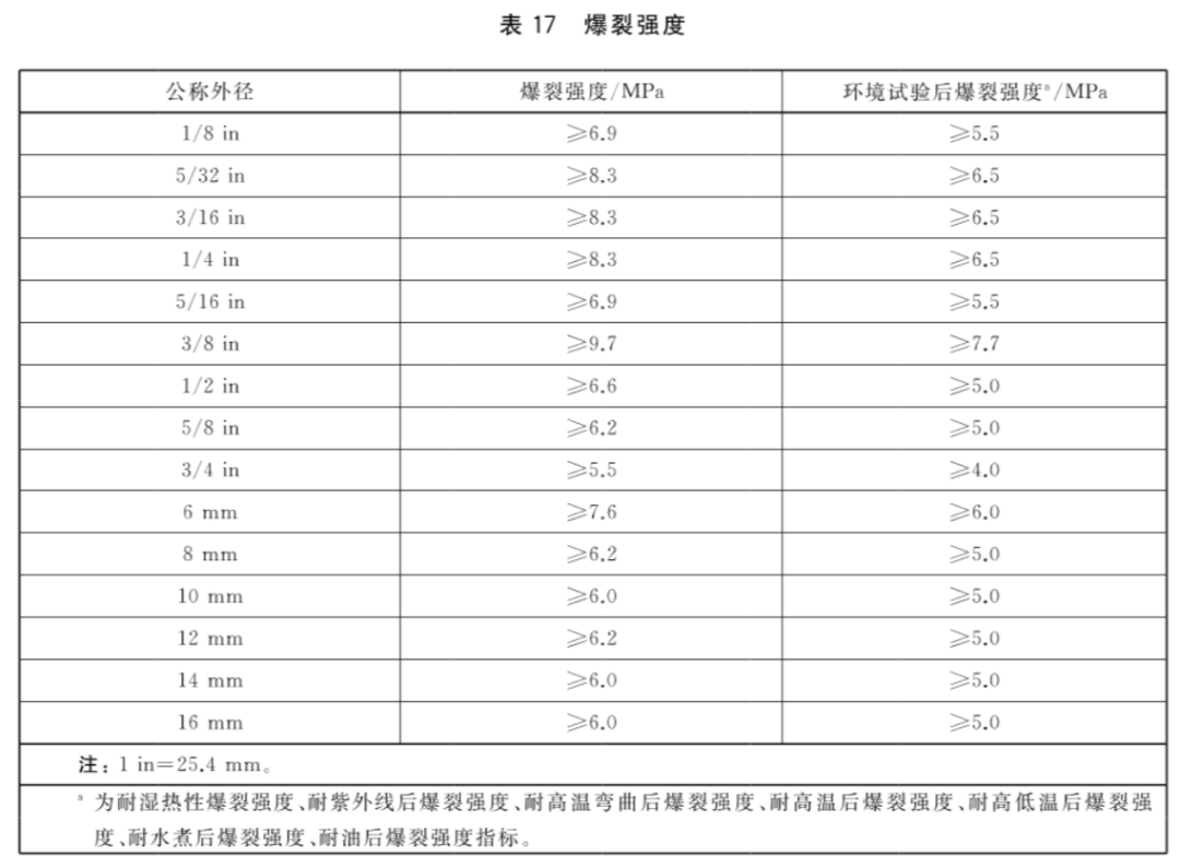

8.3.5  爆裂强度
将气压制动塑料软管总成试样一端连接到压力系统上,充满水,排出所有空气后封堵另一端。以20MPa/min±4MPa/min的速度施加压力, 直到试样接头脱落、泄漏或软管爆裂,记录最大压力和破坏类型。

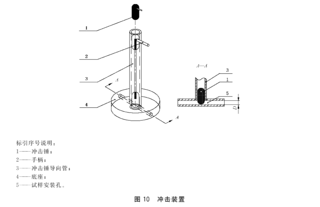

8.3.7.1  冲击装置
8.3.7.1.1  冲击装置主要由冲击 锤、冲击 锤导向管及底座3部分构成,如图10所示。
8.3.7.1.2  冲击 锤质量(含手柄)为450g±5g,直径为32mm±0.25mm,冲击 锤球面头部半径为16mm±0.10mm。
汽车试验:制动软管的结构、性能要求及试验方法的图29
8.3.7.2  试验程序
8.3.7.2.1  将塑料软管试样两端用耐紫外线且不透明遮蔽物遮蔽,遮蔽长度为25mm~30mm。
8.3.7.2.2  用无水乙醇擦除试样外表面的残留物,将试样固定在支架上,然后一同放置在紫外线试验设备中,试样与灯管距离约为50mm,灯管辐照强度为0.85W、波长为340nm。
8.3.7.2.3  启动紫外线试验设备,在箱内温度45℃条件下持续300h。从紫外线试验设备中取出试样并移走遮蔽物。

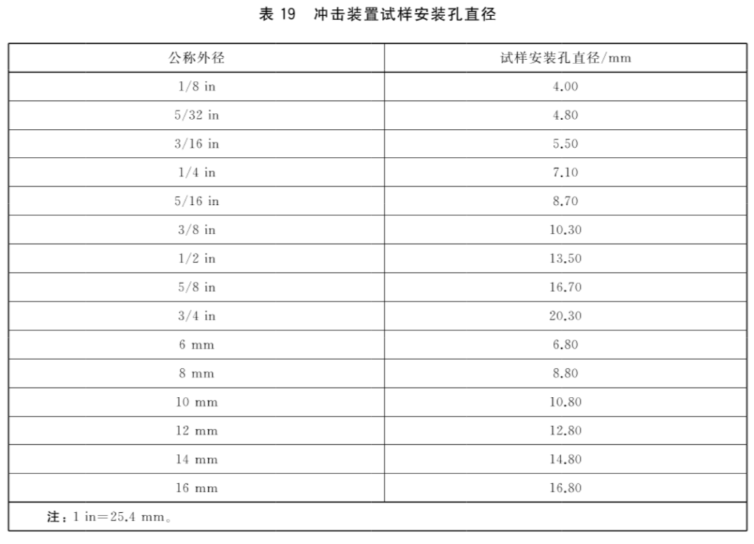

8.3.7.2.4  将试样贯通插人到冲击装置试样安装孔中,试样公称夕径及对应安装孔直径按表19的规定。
8.3.7.2.5  搬动手柄使冲击 锤在导向管内自由下落,下落高度为305mm±5mm,即冲击 锤球面头部最低点至试样安装孔内壁的行程。
8.3.7.2.6  在试样两端安装接头后,按8.3.5进行试验。

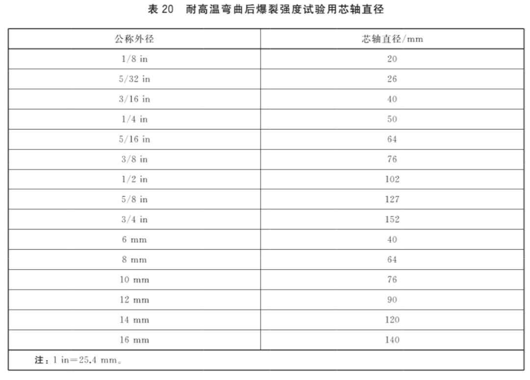

8.3.8  耐高温弯曲后爆裂强度
将塑料软管试样弯曲至少180°固定在表20规定的芯轴上,一同放置在110℃±2℃的高温箱中保持70h~72h。取出试样后在室温下放置2.0h~2.5h,以匀速在4s~8s内在芯轴上将试样伸直,接着在同一芯轴上,在4s~8s内将试样反方向弯曲至少180°。在弯曲后的试样两端安装接头,按8.3.5进行试验。
汽车试验:制动软管的结构、性能要求及试验方法的图31

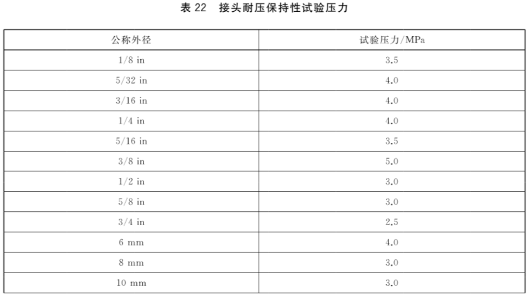

8.3.10  耐高低温后爆裂强度
将塑料软管试样放置在110℃±2℃的高温箱中保持70h~72h。取出试样后在室温下放置30min±2min, 再将试样与如图10所示的试验装置一同放置在一40℃±2℃的低温箱中保持4.0h~4.5h,在该温度下按8.3.7.2.4和8.3.7.2.5进行冲击试验。将受冲击后的试样在室温下放置1h~1.5h,在试样两端安装接头,按8.3.5进行试验。

将塑料软管试样按8.3.4进行水煮试验。取出试样后在室温下放置30min±2min, 再将试样与如图10所示的试验装置一同放置在-40℃±2℃的低温箱中保持4.0h~4.5h,在该温度下按8.3.7.2.4和8.3.7.2.5进行冲击试验。将受冲击后的试样在室温下放置1.0h~1.5h,在试样两端安装接头,按8.3.5进行试验。
8.3.12  耐油后爆裂强度
按GB/T1690-2010的7.3进行试验,试验温度为100℃±2℃,试验时间为70h~72h,试验介质为GB/T 1690-2010表A.3规定的IRM 903标准油。取出试样后在室温下放置30min±2min, 擦除试样外表面油渍。在试样两端安装接头,按8.3.5进行试验。
8.3.13  耐高低温后弯曲性
将塑料软管试样放置在110℃±2℃的高温箱中保持24h~25h.取出后在室温下放置30min±2min, 再将试样与直径为塑料软管公称外径6倍的芯轴一同放置在一40℃±2℃的低温箱中保持4.0h~4.5h.在该温度下,以匀速在4s~8s内将试样绕芯轴弯曲至少180°,检查软管外表面有无裂纹情况。
8.3.14  耐氯化锌性
将塑料软管试样两端封堵,然后将试样弯曲至少180°固定在表20规定的芯轴(芯轴材料不能与试验溶液产生化学反应)上,一同浸泡在浓度为50%的氯化锌(化学纯)溶液中保持200h~202h。将固定试样的芯轴取出,在此状态下用7倍放大镜检查试样外表面裂纹情况。
8.3.15  耐甲醇性
按8.3.14进行试验,试验溶液为95%甲醇。
8.3.16  耐高温后塌瘪率
8.3.16.1  塌瘪率试验装置
塌瘪率试验装置如图11所示,固定销直径为塑料软管的公称内径、长度为25mm,固定销距离应符合表21规定。
汽车试验:制动软管的结构、性能要求及试验方法的图32
8.3.16.2  试验程序
8.3.16.2.1  按表21规定的软管自由长度制取塑料软管试样,在试样自由长度的1/2处做好标记,在该标记处测量软管外径。
8.3.16.2.2  将试样两端按自然弯曲方向插入塌瘪率试验装置的销钉全长,使试样弯曲180°。
8.3.16.2.3  将装配好试样的塌瘪率试验装置放置在110℃±2℃的高温箱中保持24h~25h,取出后在室温下放置30min士2min, 测量并记录软管标记位置的外径。
8.3.16.2.4  按式(5)计算试样耐高温后塌瘪率。
汽车试验:制动软管的结构、性能要求及试验方法的图33
8.3.17  耐臭氧性
按5.3.9进行试验。
8.3.18  抗拉强度
按5.3.6进行试验,气压制动塑料软管总成试样自由长度为150mm±3mm,拉伸速度为25mm/min±3mm/min。
8.3.19  耐水煮拉伸性
8.3.19.1  试验装置
在拉力机上下连接头之间安装一个能够加热的容器,容器下部装置能与拉力机的下端连接,容器上部装置保证气压制动塑料软管总成试样在水煮5min~6min之后快速进行拉伸试验。
8.3.19.2  试验程序
将自由长度为150mm±3mm的气压制动塑料软管总成试样通过容器下部装置垂直安装在拉力机上,在容器内加入能够浸没长度为100mm±3mm试样的蒸馏水,然后加热容器至水温为95℃±5℃, 保持5min~6min, 试样上部接头连接在拉力机上, 以25mm/min±3mm/min的速度进行拉伸试验,直到试样接头脱落或软管损坏。记录最大负荷和破坏类型。
8.3.20  耐寒-水煮交变后拉伸性
将自由长度为150mm±3mm的气压制动塑料软管总成试样放置在-40℃士2℃的低温箱中保持30min±5min, 取出试样, 在室温下放置30min±5min, 按8.3.4的规定水煮15min±2min, 取出试样, 在室温下放置30min±5min, 此为一个循环, 共进行4次循环试验。试验完成后按5.3.6进行试验, 拉伸速度为25mm/min±3mm/min。
8.3.21  耐振动性
8.3.21.1  试验设备
8.3.21.1.1  振动试验机应能调节振动频率和振幅。
8.3.21.1.2  振动试验机应具有提供气压给试样的气源。
8.3.21.1.3  振动试验机应保持平稳,避免出现共振现象。
8.3.21.1.4  振动试验机应具备测量试样泄漏量的仪器仪表。
8.3.21.1.5  振动试验机试验箱温度应在-40℃~150℃内进行调节。
8.3.21.1.6  试样安装装置应能调节试样松弛量。
8.3.21.2  试验程序
8.3.21.2.1  将自由长度为460mm±5mm的气压制动塑料软管总成试样安装到如图12所示装置的前、后固定工装上,调节前固定工装从位置A到位置B,使试样松弛量达到12.7mm后,锁紧前固定工装。然后将装置固定在振动试验机试验箱里, 连接气源, 并调整压力为0.8MPa±0.1MPa。
8.3.21.2.2  以10Hz的振动频率、±6.35mm的振幅,按下列条件进行两次循环振动试验:
a) 环境温度为104℃±2℃,振动次数为25万次;
b) 环境温度为-40℃±2℃,振动次数为25万次。
8.3.21.2.3  完成振动试验后, 在环境温度为-40℃、压力为0.80MPa±0.07MPa的条件下, 测试泄漏量并检查试样有无爆裂现象。将试样在室温和同样的压力下放置60min±5min, 然后再次测试泄漏量并检查试样有无爆裂现象。
汽车试验:制动软管的结构、性能要求及试验方法的图34
8.3.22  接头耐压保持性
将气压制动塑料软管总成试样一端连接到压力系统上,充满水,排出所有空气后封堵另一端。以20MPa/min±4MPa/min的速度施加压力, 直到达到表22规定的试验压力, 保持30s±5s, 然后仍以同样的速度升压,直到达到表17规定的室温爆裂强度。试验后,检查接头有无脱落、泄漏现象,以及管体有无爆裂现象。
汽车试验:制动软管的结构、性能要求及试验方法的图35
汽车试验:制动软管的结构、性能要求及试验方法的图36
8.3.23  耐高低温后接头耐压保持性
8.3.23.1  将气压制动塑料软管总成试样一端连接到压力系统上,充满符合GB/T1690-2010表A.3规定的IRM 903标准油, 排出所有空气后封堵另一端。
8.3.23.2  将试样放置在93℃±2℃的高温箱中保持24h~25h后, 在该温度下以20MPa/min±4MPa/min的速度施加压力至3.00MPa+0.07MPa, 保持5min±1min。
8.3.23.3  将试样卸压后在室温下放置1.0h~1.5h。
8.3.23.4  将试样放置在-40℃±2℃的低温箱中保持24h~25h后, 在该温度下以20MPa/min±4MPa/min的速度施加压力至3.00MPa±0.07MPa, 保持5min±1min。
8.3.23.5  试验后,检查试样接头有无脱落、泄漏现象,以及管体有无爆裂情况。
8.3.24  接头重复使用密封性
对接头可重复拆卸的气压制动塑料软管总成,将试样一端连接到压力系统上,另一端接头反复拆装3次, 第4次重新安装接头后封堵。以20MPa/min±4MPa/min的速度对试样施加压力至0.80MPa ±0.07MPa, 测试泄漏量并检查试样有无爆裂现象。
8.3.25  接头耐腐蚀性
按5.3.12进行试验。
