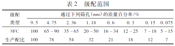

级配是集料各级粒径颗粒的分配情况,通过筛析试验确定。本项目采用SFC型矿料级配,级配范围如表2所示。

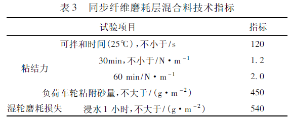

通过不同条件下的同步纤维磨耗层拌和试验,优化配合比设计,确定同步纤维磨耗层混合料的配合比为集料:水:沥青:玻璃纤维=100:8:10:0.1,最佳油石比为6.2%。配合比试验技术指标要求如表3所示。

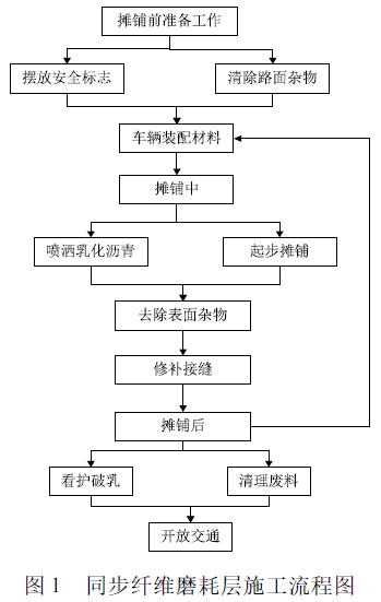

施工得以安全高效进行、保质保量完成是建立在合理的施工流程基础之上的。如图1所示,同步纤维磨耗层施工流程主要为:(1)摊铺前准备工作:摆设安全标志,清理路面杂物,拉线铲除不顺适的表层料,车辆装配材料;(2)摊铺开始:车辆就位,喷洒乳化沥青,起步铺装,修整接缝;(3)摊铺结束,清理摊铺机里的废料,看护破乳;(4)车辆装配材料;(5)重复步骤2、3、4;(6)施工结束:开放交通。

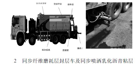

同步纤维磨耗层需要专用设备同时喷洒乳化沥青粘结料、摊铺拌合纤维的冷拌混合料形成磨耗层。德国百灵(BREINING)集团生产的SP系列同步纤维磨耗层设备专用于同步纤维磨耗层的施工,但是由于德国百灵设备售价及租金较为昂贵,难以满足国内同步纤维磨耗层施工的需求,延缓了同步纤维磨耗层技术在国内的推广。为了缓解这一难题,推广同步纤维磨耗层技术在国内的应用,中咨公路养护检测技术有限公司联合中交西安筑路机械有限公司,在现有设备基础上研制了国内首台同步纤维磨耗封层车,该设备可将集料与乳化沥青粘结料拌合,并将粘层喷洒与混合料摊铺同步完成,完成旧路面的快速罩面修复。图2为同步纤维磨耗封层与封层车施工过程中同步喷洒乳化沥青粘层示意图。

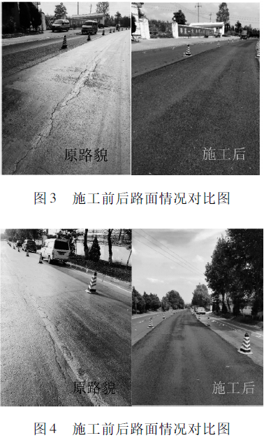

项目采用同步纤维磨耗封层车同时完成喷洒高性能改性乳化沥青粘结层及纤维磨耗层的施工。施工结束后,在规定时间内对施工后路面的抗滑性能、渗水性能等指标进行了测试,测试结果显示同步纤维磨耗层的路用性能指标均高于微表处规范要求。进行了通过对山西省331省道K31段至K32段路面进行同步纤维磨耗层养护施工,改善了旧路面的状况。施工前后路面状况对比如图3、图4所示。
