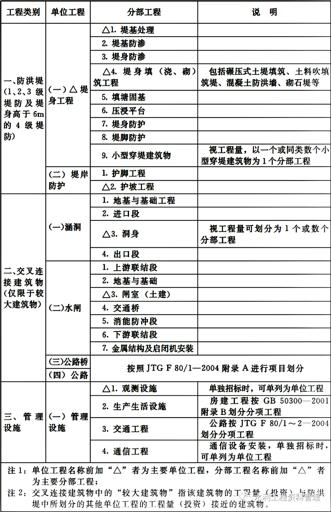

1、由项目法人组织监理、设计及施工等单位进行工程项目划分,并确定主要单位工程、主要分部工程、重要隐蔽单元工程和关键部位单元工程。项目法人在主体工程开工前将项目划分表及说明书面报相应工程质量监督机构确认。
2、工程质量监督机构收到项目划分书面报告后,应在14个工作日内对项目划分进行确认并将确认结果书面通知项目法人。
3、工程实施过程中,需对单位工程、主要分部工程、重要隐蔽单元工程和关键部位单元工程的项目划分进行调整时,项目法人应重新报送工程质量监督机构确认。
(工程施工过程中,由于设计变更、施工部署的重新调整等诸多因素,需要对工程开工初期批准的项目划分进行调整。从有利于施工质量管理工作的连续性和施工质量检验评定结果的合理性,对不影响单位工程、主要分部工程、关键部位单元工程、重要隐蔽部位单元工程的项目划分的局部调整,由项目法人组织监理、设计和施工单位进行。但对影响上述工程项目划分的调整时,应重新报送工程质量监督机构进行确认。)
堤防工程,按招标标段或工程结构划分单位工程。规模较大的交叉联结建筑物及管理设施以每座独立的建筑物为一个单位工程。
按《水利水电工程单元工程施工质量验收评定标准——堤防工程》(SL634-2012)的规定进行划分。
宜沿堤轴线方向将施工段长100~500m划分为一个单元工程。
