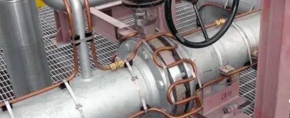

有效的蒸汽伴热
      蒸汽伴热是将蒸汽热应用于管道和容器,以保持所需的过程温度,防冻,粘度控制或获得流体内的温度控制点,以使其在过程中的化学相互作用。
      蒸汽伴热通常通过运行与要加热的管道或容器直接接触的蒸汽管线来完成。
蒸汽伴热的需求
      蒸汽伴热的工作原理非常简单。当管道中的产品温度高于其周围的空气时,热量将通过管道壁从产品传递到周围的空气。
      这种热损失将导致产品的温度下降。管道隔热将显著降低热量损失率,但不幸的是,没有隔热是100%有效的。
      蒸汽是一种非常有效的热载体,其压力和温度之间具有固定的关系。它可以长距离传输热量,并在恒定温度下释放热量。
      为了弥补产品管道损失的热量,小口径蒸汽管道或示踪剂被连接到产品线上。蒸汽产生的热量进入产品线并取代损失的热量。传递的热量,以及产品温度,都可以通过简单的自作用控制系统轻松控制。同样类型的控制也可用于冬季化应用,仅当环境温度低于预定水平时才允许蒸汽进入伴热线。

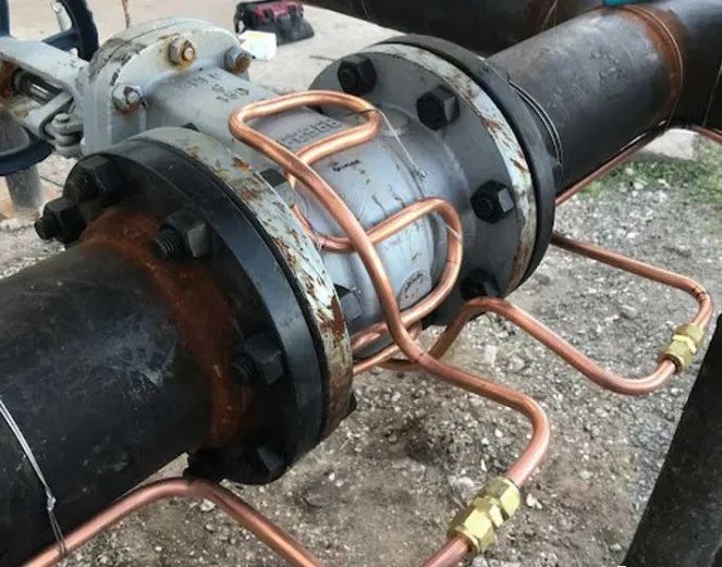

      为了找到泄漏的部位,必须拆卸数百米管道的绝缘层。费用是巨大的,也与脚手架有关。因此,请记住这一点,并确保蒸汽伴热正确安装。

尺寸和长度
      最常见的蒸汽伴热直径是 3/8 英寸(9.52 毫米)和 1/2 英寸(12.7 毫米)外径铜管或不锈钢管。使用了直径为 5/8 英寸(15.88 毫米)和 3/4 英寸(19.05 毫米)外径管;但是,这需要更大的费用。3/8英寸的管道更容易被沉积物和/或碎屑堵塞,因此使用频率较低。铜因其传热特性而成为首选,而不锈钢在腐蚀性环境中表现出更好的耐受性。
