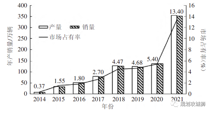

近年来,以电动汽车为代表的新能源汽车产销量与市场占比如图2所示。2021年新能源汽车全年产量同比增长高达152.5%,市场占有率达到13.40%。新能源汽车发展势头强劲,已成为未来汽车行业与交通系统研究极其重要的方向,将加快交通系统碳达峰与碳中和进程。

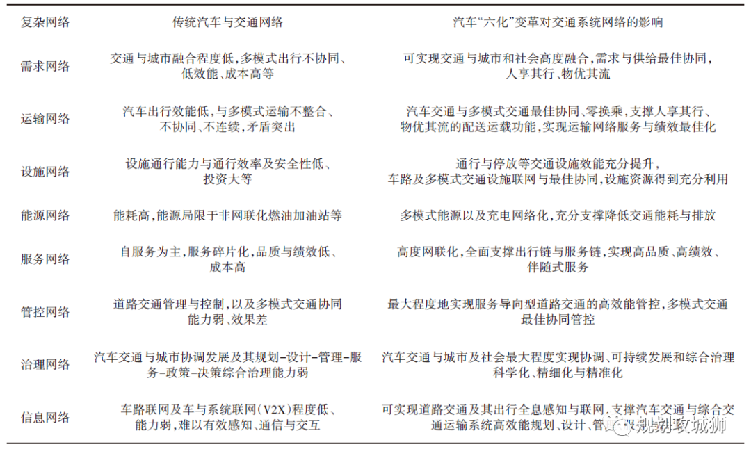

2.2 汽车“六化”变革对交通系统“八网络”的影响

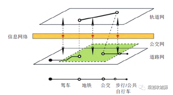

交通系统构成要素的内外在有机联系以及系统功能与性能,主要通过以下“八网络”(如图3所示)实现:
①需求网(与经济、社会、城市密切关联);
②运输网(不同运载模式);
③设施网(支撑不同运载模式与功能和性能);
④能源网(支撑运载能耗);
⑤服务网(支撑不同服务需求);
⑥管控网(提供运行与运营保障);
⑦治理网(提供政策和机制保障);
⑧信息网(支撑系统要素和复杂网络感知与交互通信及互联)。
汽车“六化”变革对交通系统“八网络”可能产生的影响可归纳如表2。

图3 交通系统与复杂网络基本关系

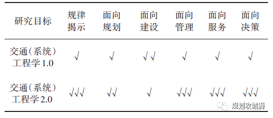

(2)研究目标重构
交通(系统)工程学2.0 相关的研究目标(如表5所示)将进一步加强与城市和社会及经济的结合,进一步揭示复杂交通系统的规律,建立科学体系,关注应用研究。

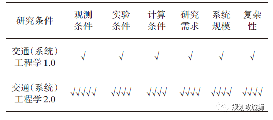

(3)研究条件重构
交通(系统)工程学2.0相关的研究条件将发生巨大的变化(见表6),包括观测条件、实验条件、计算条件、研究需求、研究规模和研究复杂性等全面重构。
表6 交通系统研究条件

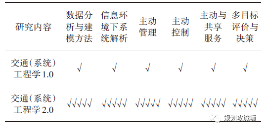

(4)研究内容重构
交通(系统)工程学2.0相关的研究内容将发生极其丰富的变化(见表7),主要包括:基于交通数据分析与建模方法研究,网联与信息环境下交通系统解析,主动智能交通管理,主动智能交通控制,主动与共享服务,以及多目标评价与决策等。
表7 交通系统研究内容

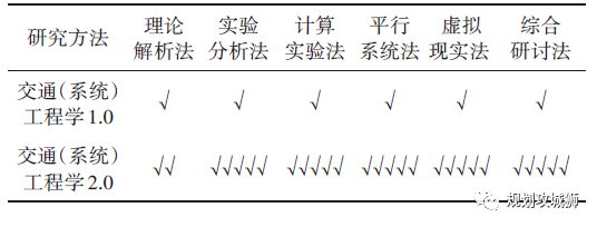

(5)研究方法重构
交通(系统)工程学2.0相关研究方法将发生革命性变化(见表8),包括:理论解析法、实验分析法、计算实验法、平行系统法、虚拟现实法以及综合研讨法等。

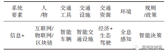

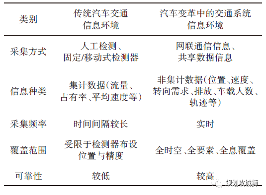

3.2 交通系统信息环境特征转变
电子与信息技术的发展推动了交通信息采集技术由基于固定检测器,如检测线圈、雷达、红外线等方式采集较短时间间隔内的流量、占有率、平均速度等信息,进一步向基于射频自动识别(Radio Frequency Identification, RFID)、汽车牌照视频识别、浮动车数据及网联交通轨迹数据等移动式信息采集技术的快速发展。
汽车的轻量化、电动化、共享化、网联化与智能化发展,可以为道路交通系统提供更加丰富和完善的基础信息,包括车辆类型、OD 信息、排放、车载人数等,采集精度也由以往的长间隔、粗粒度拓展为短延时、细粒度,时间维度从单一集计采集方式发展为时间与空间两个维度上全时段、全要素无缝覆盖的非集计采集方式,推动道路交通及综合交通系统进入大数据时代,如表9所示。
表9 汽车变革中的交通系统信息环境特征

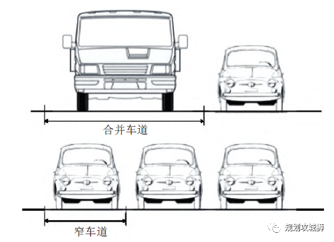

轻量化汽车的出现将导致交通通行空间,如车道宽度、几何线形及交通标志标线等设计要素的标准规范重新制定,以更好地适应轻量化汽车便捷性、高机动性等特征;智能化与网联化汽车将促使道路交通系统的时空资源利用从传统的静态转变为动态,可变车道功能设计、交叉口流线组织等设计内容将更趋动态化。
(2)资源重构交通设计
汽车的轻量化将极大地变革道路空间资源利用和优化设计方法。一方面,Zahiri等证明了轻量化汽车环境下,城市道路交通系统的平均行驶速度更高,污染和排放也将明显减少,从而全面地提升交通的机动性。另一方面,车道宽度可以更窄、纵向容量更大,从而充分地利用道路空间资源,提高其通行能力。在大型车辆和轻量化车辆混行的条件下,Zhao等探索了如图4所示的特殊车道设计在现实中的适用性:既可以是单个车道作为一辆轻量化汽车的行车道,也可以两个车道合并为一个大型车辆的行车道。研究结果证明,当大型车辆的数量较少时,交叉口的通行能力提高幅度能够达到75%。文献进一步分析了这种特殊车道对于信号配时、交叉口设计方案等因素的敏感度。同时,停车场库的资源重构交通设计也有诸多亟待研究的课题。有关资源重构的交通设计研究方兴未艾。

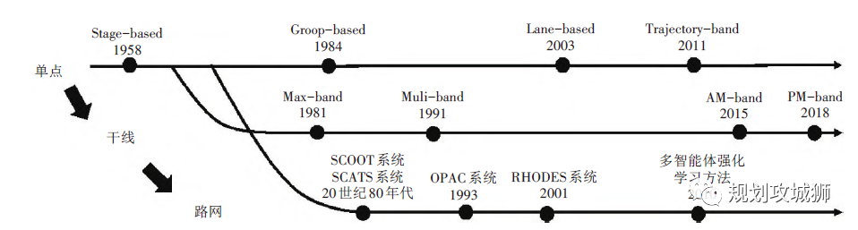

交通控制是调控与疏导交通流、保障交通系统安全与畅通的重要手段。伴随着汽车的百余年发展,交通控制理论与方法不断与时俱进。交通控制对象从单点交叉口扩展到干线,再扩展到路网(如图5所示),基础数据来源也从历史统计数据、检测器数据发展到多源数据融合与轨迹数据,从传统的被动式控制方法逐渐转变为主动式预测控制。然而,以往的交通信号控制,更多的是对交叉口及多路口的通行权进行分配与协调,由于传统车辆运行存在极强的随机性和不可预测性,交通控制方案仍然面临着极大的不精细和失效风险。
杨晓光:汽车变革发展中的城市交通系统重构的图14
图5 交通控制发展历程
汽车变革发展将充分拓展交通控制的能力和边界,为实现多功能、多需求和多目标交通控制提供可能。汽车的海量非集计数据丰富和扩展了交通控制方法,并为多目标优化控制提供了支撑;新型汽车的可控性及调节交通流的能力,也将改变现有交通控制理论体系,推动交通控制从传统的“灯控”转变为“车控”,形成全新的交通控制主体;车路联网与协同、人工智能、云边协同等技术也将赋能交通控制,信号优化配时参数计算方式迎来了革新,更多先进的理念与方法将充分地应用于交通控制领域。
