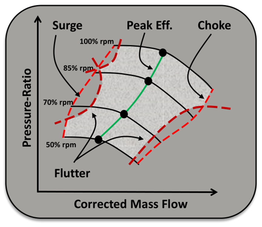

考虑气弹问题时压气机气动特性线安全裕度范围

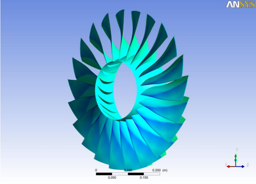

本案例以NASA Rotor67跨音压气机叶片为例
‐整周叶片数22
‐设计转速16043RPM
‐设计流量34.07kg/s,单叶片通道流量约1.54kg/s
‐模态Mode取1阶弯曲模态输出结果
‐节径Nodal Diameter取0
Ansys叶片颤振仿真分析流程的图3
NASA Rotor67 跨音压气机叶片

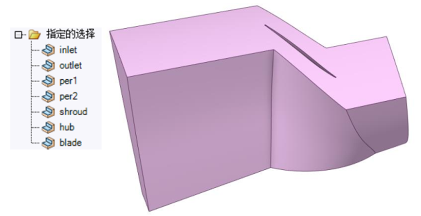

-将单通道叶片流体域几何导入SCDM
-依次为进口、出口、轮毂、机匣和旋转周期交界面进行命名,相关命名方式同一般叶轮机仿真规则
-该模型未设置叶尖间隙,如叶片带有叶尖间隙则需对叶尖面进行单独命名方便后续网格加密
-基于TurboGrid生成的带有叶尖间隙的网格暂时不支持在Fluent中进行
Ansys叶片颤振仿真分析流程的图4
Rotor67叶片单通道流体域几何

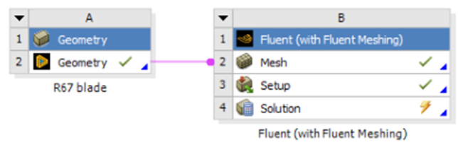

• 在Workbench中将Geometry拖曳到Fluent模块的Mesh单元
• 双击Mesh打开Fluent Meshing网格划分界面

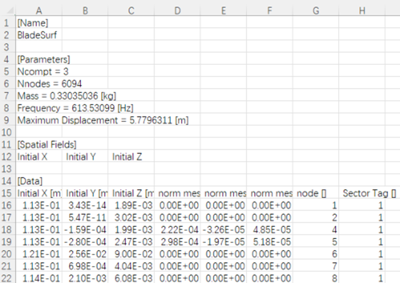

叶片模态文件导入
首先需导入模态计算文件
‐将计算由稳态Steady切换到瞬态Transient
‐单击File > Read > Profile,选择预先准备好的whole.csv模态文件
‐文件格式如下图所示,该文件和先前基于CFX和Mechanical的叶片颤振计算方案中所用模态文件完全一致,可互相通用
‐勾选Domain > Turbomachinery > Turbo Mode选项,激活Turbo Mode模式

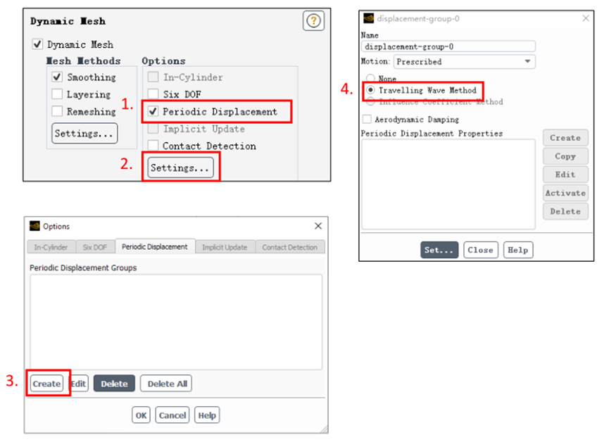

‐1.进入Domain > Dynamic Mesh,勾选Dynamic Mesh,在Options下勾选Periodic Displacement选项
‐2.单击Settings打开Periodic Displacement周期变形网格设置面板
‐3.单击Create进入设置界面
‐4.勾选Travelling Wave Method
Ansys叶片颤振仿真分析流程的图9

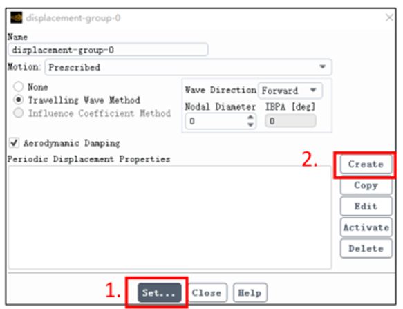

设置叶片周期性动网格(2)
‐1.单击Set展开设置,将节径Nodal Diameter设置为0(可根据实际节径数设置);勾选AerodynamicDamping计算气动阻尼系数
‐2.单击Create,展开设置面板

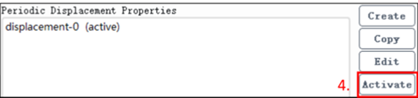

‐3.在相应设置界面下,分别按图中所示,在Direction X、Direction Y、Direction Z下分别为其指定先前到入模态文件中网格变形参数;Frequency指定为模态文件中的振动频率(613.53Hz);最大振幅Amplitude手工指定为0.001m;Passage Number选择模态文件中的sector-tag
‐4.单击Activate激活该变形设置

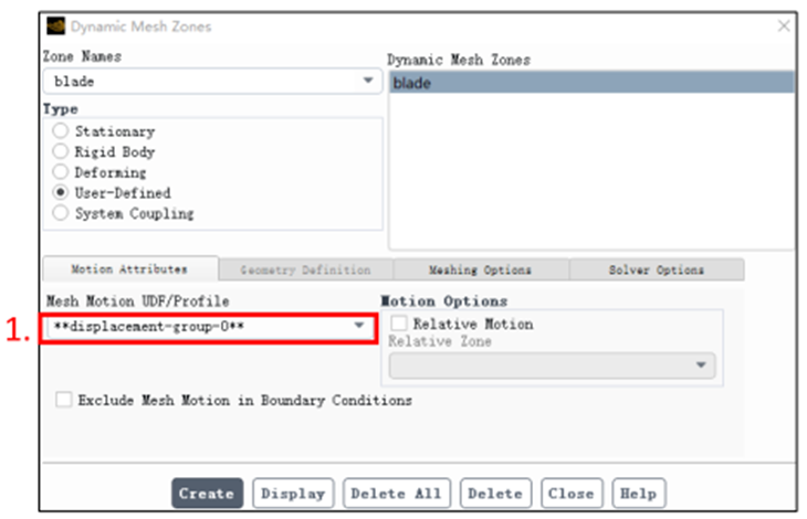

‐在Dynamic Mesh Zones下选择Create/Edit,为对应的壁面选择动网格类型;选择叶片表面blade,选择动网格类型Type为Use-Defined用户自定义,然后在Mesh Motion UDF/Profile下选择先前定义的叶片周期运动设置;单击Create创建完成
‐选择机匣壁面Shroud,网格类型Type选择Deforming,然后在Geometry Definition下选择surface-of-revolution,即允许叶片变形时沿Shroud壁面自由滑移;单击Create创建完成

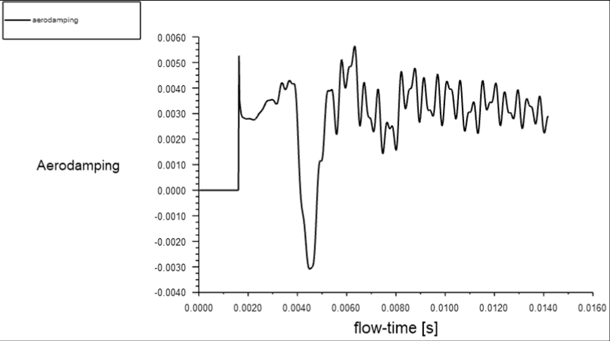

单击Calculate开始计算求解
‐Aerodamping气动阻尼监控曲线会自动出现,其他如收敛残差、质量流量等曲线均正常显示

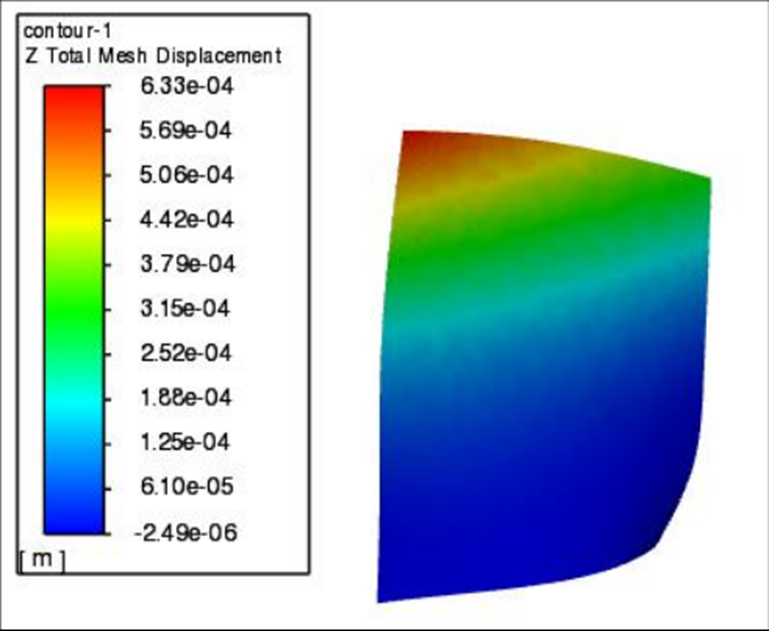

‐待计算完毕后,叶片气动阻尼系数会逐渐趋于平缓,如最终气动阻尼系数大于0,则表明不会发生颤振;后处理云图可显示叶片变形量
