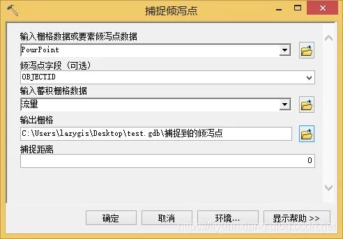

通过无凹陷点的DEM数据,进行流向和流量分析。然后利用捕捉倾泻点工具捕捉到坝口的倾泻点栅格。如下图所示
水文分析之水库库容计算的图2
虽然坝口位置即便可以看成是出水口,但也不能直接使用。因为它与原DEM不是同一份数据,位置上跟DEM对应的出水口还是有差别的。所以,必须要进行捕捉,以确保捕捉到的倾泻点是该点流量最大的栅格,否则就会出现那种很小的面。

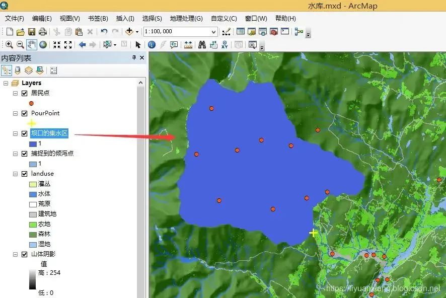

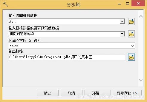

利用【分水岭】工具计算出坝口的集水区。 这里要求输入的倾斜点就是捕捉到的倾斜点。如下图所示
水文分析之水库库容计算的图3
其结果是一个栅格面数据,如下图
水文分析之水库库容计算的图4

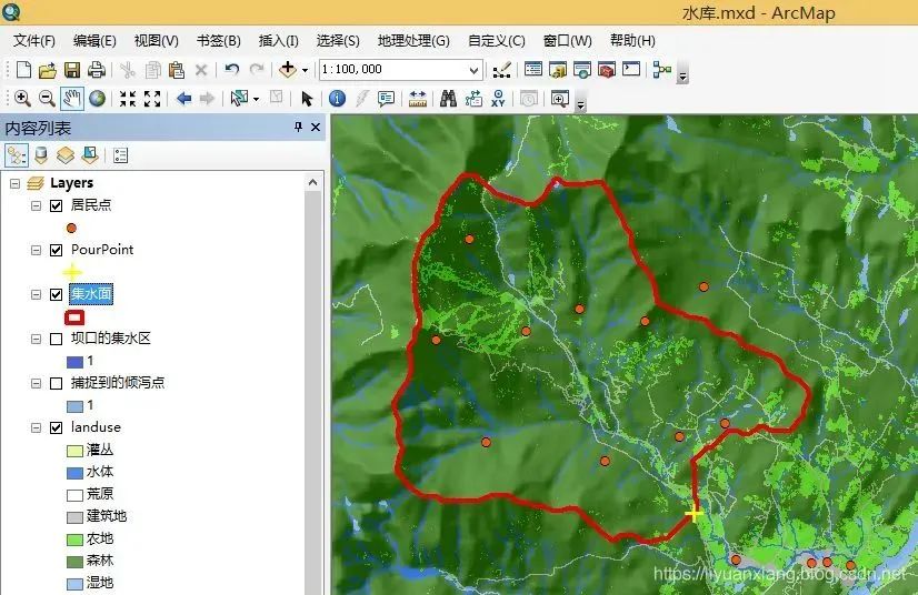

为了方便后续的分析和查看,可以利用【栅格转面】工具将这个栅格的集水区转换为矢量面数据。通过将矢量面设置只显示边界,去除填充部分,就可以非常清晰的看到这个集水区的边界了。下图是该集水区的边界范围
水文分析之水库库容计算的图5

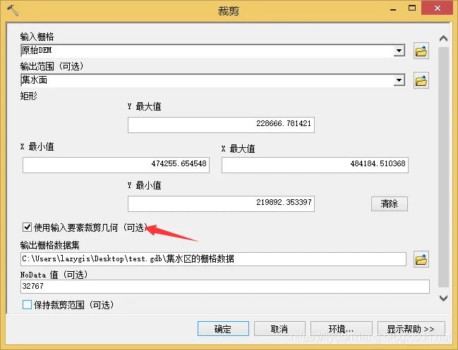

第三步:利用集水区边界裁剪原始的DEM 。要注意的是,这里的DEM是原始的DEM,而不是填洼过的无凹陷点DEM。切记,因为后续要基于这个准确的DEM去计算体积。
利用【数据管理】-【栅格】-【栅格处理】-【裁剪】工具,对该原始DEM进行栅格裁剪。 裁剪的时候一定要注意,必须要勾选上【使用输入要素裁剪几何】这个参数,不然裁剪出来的是集水面的矩形区域。
水文分析之水库库容计算的图6

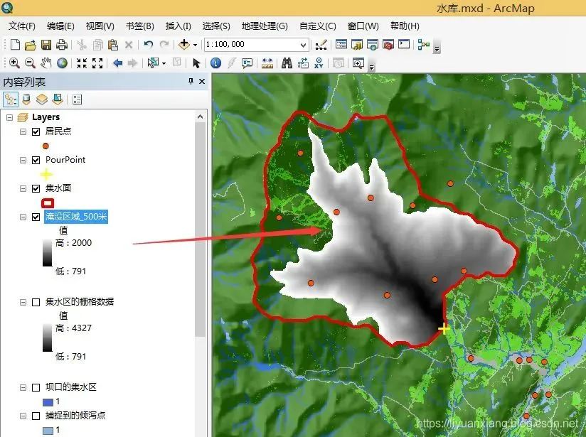

第四步:根据水位的海拔高度计算出水库蓄水时淹没的区域。
这是一个关键的步骤,因为蓄水高度一旦定下来,那水面与下垫面之间的空间就是整个水库的库容了。怎么计算蓄水的边界是个问题。

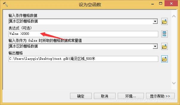

ArcGIS提供了栅格计算器工具,可以使用setnull工具来计算;或者直接调用【spatial analyst】–【条件分析】–【设为空函数】工具。
笔者强烈推荐使用第二种方法,因为在modelbuilder里面这个工具比较直观。
这个工具的作用是将识别到的像元值设置为NoData. 假如将集水区栅格通过该工具查找象元值大于2000米,将会将大于2000米的所有像元都设置为没有数据,这样的出来的就是一个只有最高高程为2000米的区域。这就好比水面像一把刀子一样将高于2000米的区域削去。
其设置如下图
水文分析之水库库容计算的图7
最终可以得到一个最大水位时的淹没区,该淹没区也是个栅格数据,如下图所示
水文分析之水库库容计算的图8

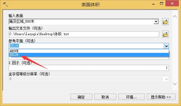

第五步:计算最终的库容。 使用【3D 分析】–【功能性表面】–【表面体积】工具,计算这个淹没区下垫面的体积。
该工具如下图所示,在【参考平面】参数选择Below ,这表示计算下垫面的体积。
水文分析之水库库容计算的图9

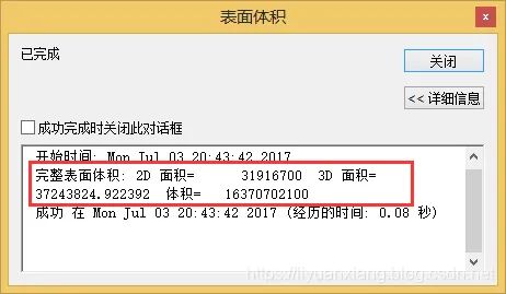

最终计算出来的是一个文本文件,里面包含了一些结果信息。如下图
水文分析之水库库容计算的图10
可以看到该区域的蓄水量就是16370702100 立方米。
假如这个数值还没达到预期的库容量,可以通过调整蓄水面的高度进行计算。当然,如果高度已经是工程评估过的最高水位,仍达不到理想的库容,要么就是放弃该区域,要么就是通过人工挖方来扩容。将理想的库容量减去计算出来的库容量,就是需要挖方的实际数值。

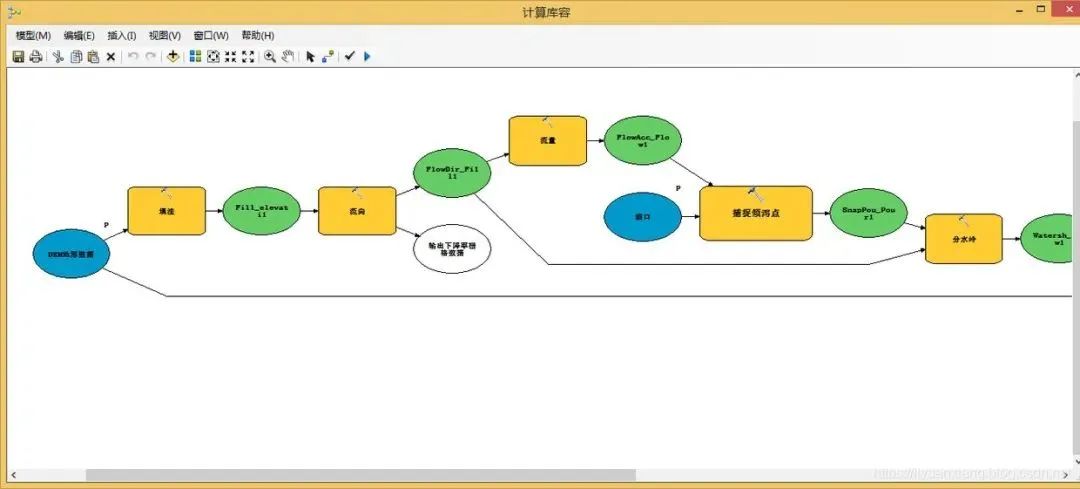

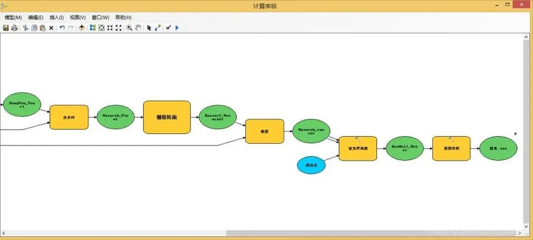

为了方便,笔者特意利用modelbuilder写了一个处理流程,这样比较方便进行数据上的调整。
水文分析之水库库容计算的图11
水文分析之水库库容计算的图12
在前后两处蓄水高度的调整可以直接输入数值,然后对输出结果进行比较。如下图
水文分析之水库库容计算的图13
这样就方便多了。

例如通过计算出蓄矢量面,与居民点进行叠加,可以找出需要移民的居民地。如下图高亮选中的居民点属于必须移民的居民点。
水文分析之水库库容计算的图14
而落在黄色区域外红色区域内的居民点属于存在淹没风险的区域。而这两个区域划定之后,基本上可以确定哪些农田是被淹没的,哪些农田是没有淹没,还可以正常耕作,这样就为移民补偿作精准的依据。
