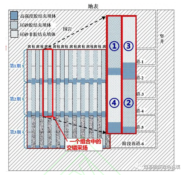

金属矿山充填采矿技术应用研究进展的图2 房/柱采场竖向交错布置的阶段间连续开采方法

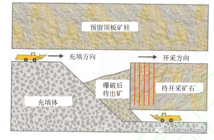

阶段空场嗣后充填采矿法

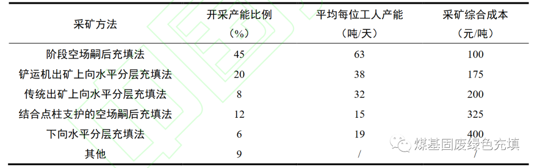

充填采矿法的产能、效率和成本统计线

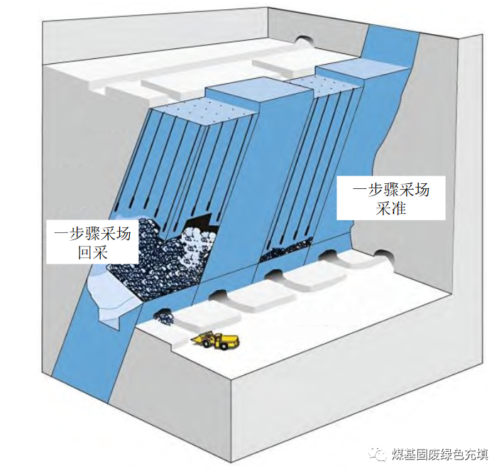

Avoca 采矿法示意图

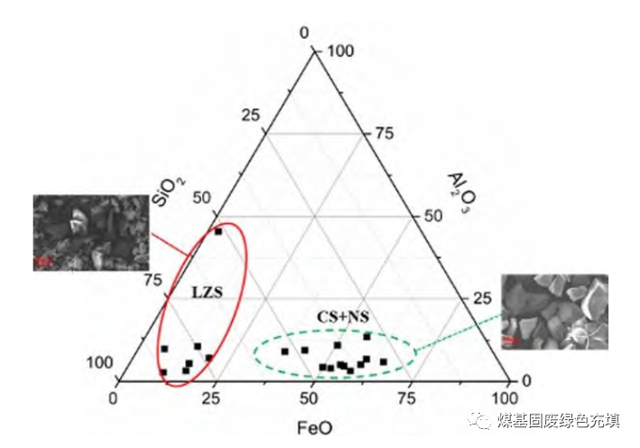

典型有色冶金渣化学成分分布

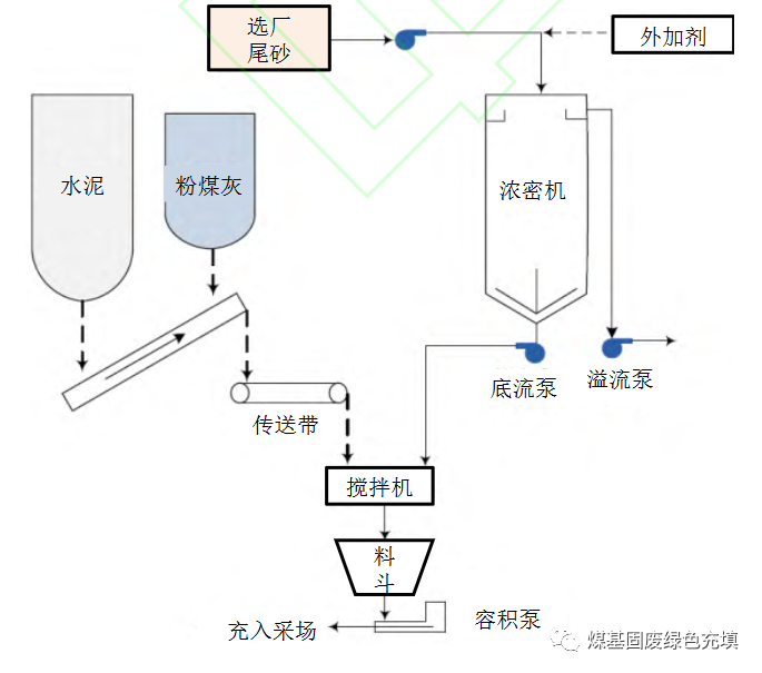

金属矿山充填采矿技术应用研究进展的图9

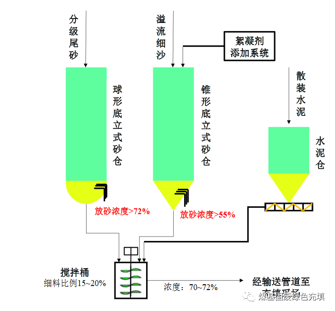

基于选矿流程的尾矿优选组合高浓度充填工艺
金属矿山充填采矿技术应用研究进展的图10
组合式膏体制备工艺

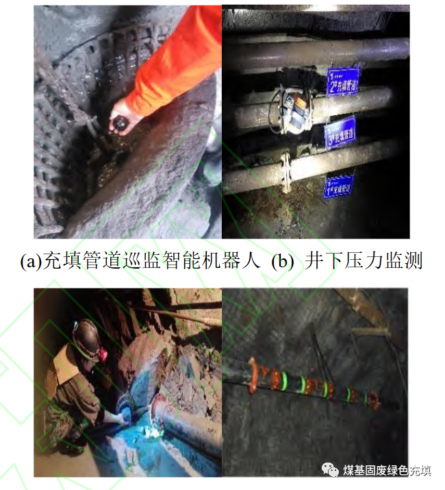

金属矿山充填采矿技术应用研究进展的图11
充填管道监测与预警技术

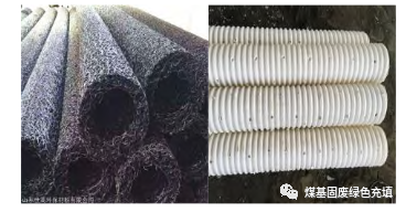

金属矿山充填采矿技术应用研究进展的图12

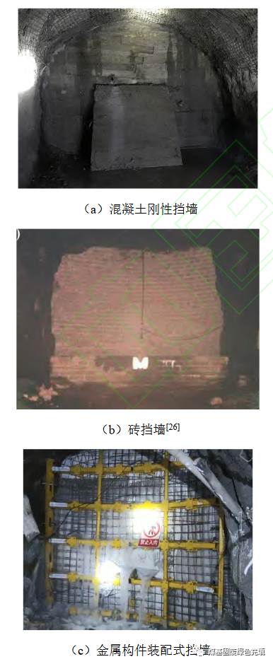

充填挡墙类型

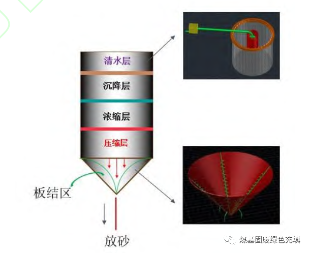

金属矿山充填采矿技术应用研究进展的图13
重力脱水设施

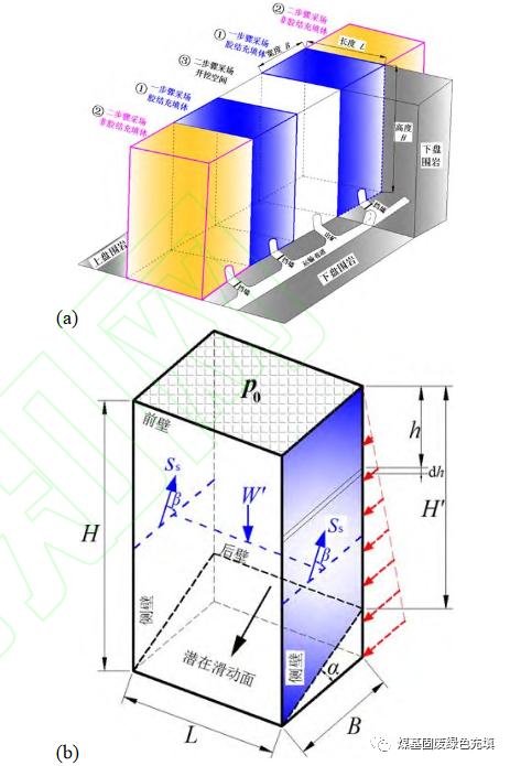

金属矿山充填采矿技术应用研究进展的图14
两步骤阶段空场嗣后充填法中充填体与围岩空间关 系及其强度解析模型示意图

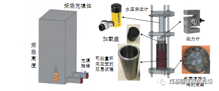

金属矿山充填采矿技术应用研究进展的图15
模拟采场环境的胶结充填体宏微观力学试验、

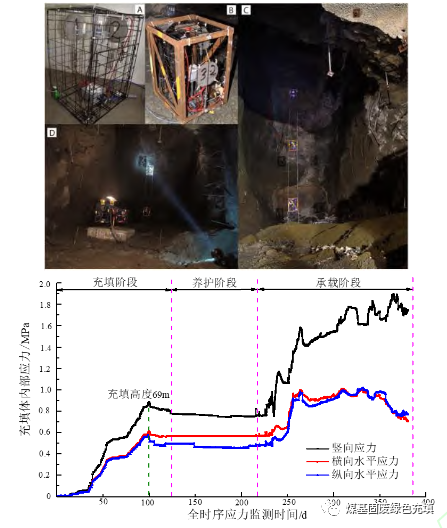

金属矿山充填采矿技术应用研究进展的图16
采场胶结充填体原位力学性能监测

(4)高效低成本充填创新产品是助推金属矿山充填转型发展的动力引擎。国家应大力发展绿色低碳充填新技术、新材料与新装备,譬如研发 250m3/h 以上的超大能力尾矿膏体充填系统,推广应用矿渣胶凝材料替代普通硅酸盐水泥,使用金属构件装配式充填挡墙替代传统的混凝土挡墙等。
