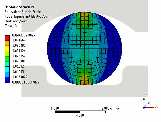

超弹性材料本构,超弹性材料实际上是一种非线弹性,材料可以产生较大的应变并能完全恢复,典型的例子就是橡胶材料,超弹性材料一般会表现为不可压缩性,即泊松比接近0.5。
描述超弹性本构比较复杂,往往需要通过多种测试来确定本构参数,例如单轴拉伸、双轴拉伸及剪切等,测试数据越多越全面对材料的描述越准确。常使用的超弹性本构有Neo-Hookean、Mooney-Rivlin、Yeoh、Ogden等,各本构模型适用的条件不同,详细了解可以参考相关资料。

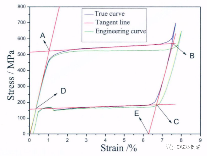

形状记忆合金材本构(超弹性),在医疗器械经常使用较多的形状记忆合金材料,比如血管支架大多采用镍钛合金,其利用了材料的超弹性性质,如下图是典型的超弹性形状记忆合金的应力应变曲线,其中ODAB为加载阶段,BCD为卸载阶段,可见该材料在加载产生较大的应变后完全卸载后并没有产生塑性残余应变,是完全弹性的,在AB段存在一个较大的平台应力,正是该过程赋予了其较大的弹性应变。
