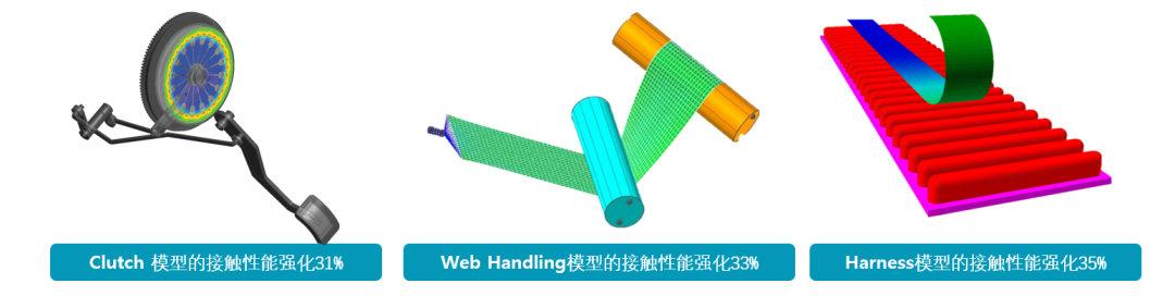

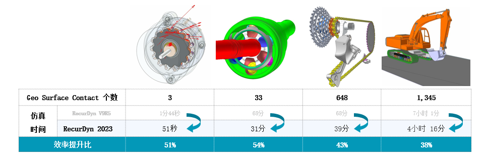

Solver 功能升级#1:Geo Surface Contact
0 1
强化内容
▪通过升级Geo Surface Contact算法和并行计算(SMP)使接触性能提升50%,
▪对于大量使用Geo Surface Contact的系统,仿真时间最多可缩短40~50%。
* 不同模型存在些许差异
2023新功能介绍的图2
▪在之前RecurDyn版本中建立的模型则无需任何改动,直接基于升级的接触算法分析
▪在RecurDyn中建立的模型大部分都会或多或少的使用接触,所以大部分的模型,仿真速度均有所提升
▪包含刚体和柔性体的刚柔耦合(MFBD)模型,用户也可以明显的感受到升级后接触算法的性能提升效果
2023新功能介绍的图3

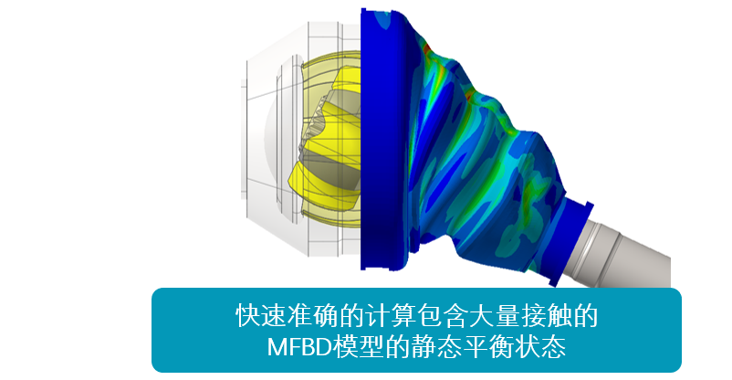

在哪种模型中的效果比较明显?
▪对于持续的有发生接触力的模型
▪对于接触单元较多并且持续的发生接触力的模型
▪对于全柔性体(FFlex)模型中接触力计算量大幅超过柔性体计算量的模型
2023新功能介绍的图4
2023新功能介绍的图5

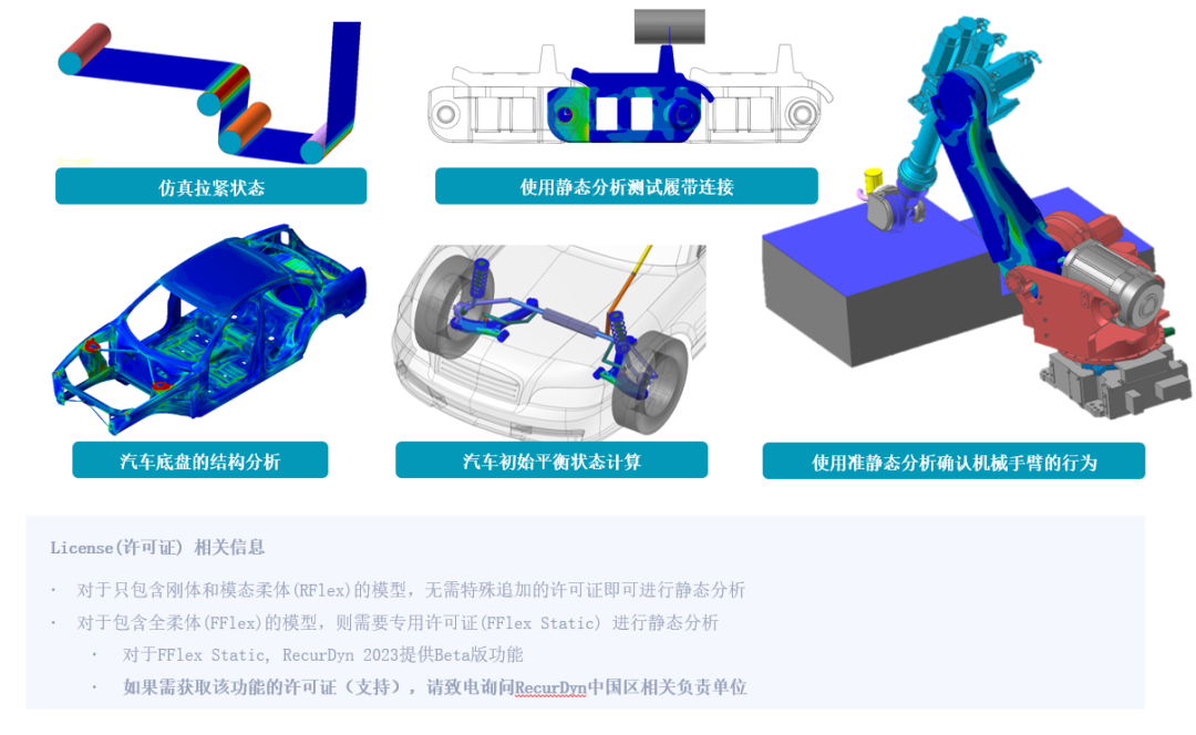

Solver 功能升级#2:Static Solver强化及FFlex Static
0 1
升级内容
▪经过研发人员两年多的优化, N-R Static求解器性能大幅提升
▪相较于先前版本,静态计算过程更加稳定,精确
▪支持刚体及柔性体(FFlex/RFlex)等非线性MFBD模型的静态分析
2023新功能介绍的图6
2023新功能介绍的图7
0 2
预期效果
▪通过预先计算汽车、挖机等模型的初期平衡状态进而提升仿真速度及精度
▪在考虑动态条件之前,使用静态分析进行模型调试,最大程度的减少整体仿真时间
▪对于受惯性影响效果较小的模型,使用准静态分析(quasi-static analysis)快速确认模型的行为
▪支持通过静态分析确定系统的运动范围(range of motion)或体之间的相互干扰问题
2023新功能介绍的图8
0 3
FFlex Static(Brta)
▪通过对柔性体的结构分析,可以确定其静态变形和应力结果
▪柔性体(FFlex)的自接触和包括与其他体接触的MFBD模型均可进行静态分析
▪如果用户需要变形后的几何体,可以使用静态分析和萃取功能轻松地得到变形后的几何体
2023新功能介绍的图9
0 4

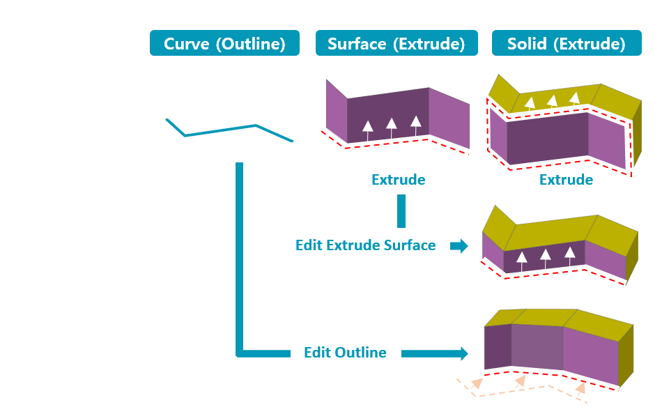

Professional功能升级
0 1
根据Geometry中的层关系更新几何
▪适用于应用分层结构(Hierarchy)的Geometry
▪修改上层的Geometry后,下层的Geometry也随之更新
▪修改Curve之后,Surface或Solid也会随之更新
▪将Parametric Value定义为设计变量,并基于DOE,AutoDesign等工具功能进行优化设计
2023新功能介绍的图12

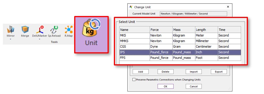

0 2
模型的单位制转换
▪创建模型后也支持变换单位
▪新增的Change Model Units功能支持用户自由的更改RecurDyn中有关Force, Mass, Length, Time等的单位
2023新功能介绍的图14
2023新功能介绍的图15

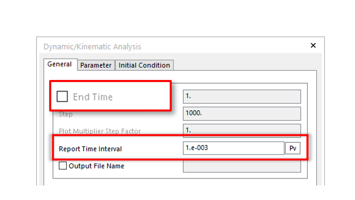

0 3
持续仿真功能
▪支持选择是否指定Simulation End Time
▪禁用End Time之后,仿真将会一直持续进行直到用户按下Stop为止,而不再是指定一定时间内仿真的概念。
2023新功能介绍的图16
2023新功能介绍的图17

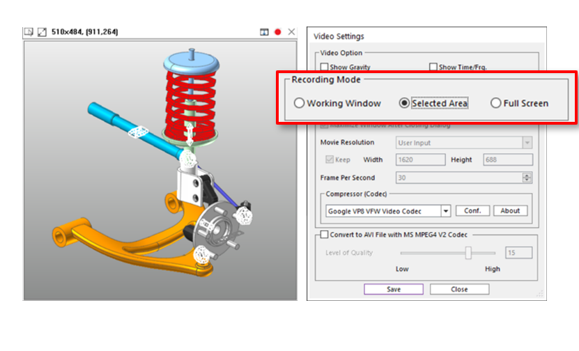

0 4
录像功能
▪通过对现有录像功能的提升追加Screen Recorder功能
▪Working Window, Selected Area支持全屏录像
2023新功能介绍的图18
2023新功能介绍的图19

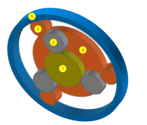

0 1
Drive Train功能升级
▪GearTrain的生成方法全面升级,支持生成使用2个线齿轮和1个托架的拉威娜式行星齿轮
▪支持对支架(Rack)和小齿轮(Pinion)的生成及仿真 (可保存为KISSsoft Z13文件)
▪Contact Pressure、SV(Sliding Velocity)、PV(Pressure Velocity)可通过RecurDyn Contour查看
2023新功能介绍的图20
