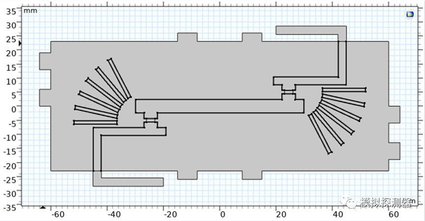

断路器双端点结构与单断点结构区别在于,前者在一个导电回路下动触头有两个分断点,后者只有一个且更加常见。单断点灭弧系统一般只采用一个灭弧室,灭弧能力取决于灭弧栅片的数量,而双断点灭弧系统有两个灭弧室,这样灭弧栅片更多,电弧总的电压较单断点更高,更加容易熄弧。
本次采用双断点操作结构,忽略旋转轴零件及周围的隔板,建立简单地几何模型如下图所示;总电压为220V,串接电阻为0.4Ω,分区磁场为0.05mT(导电杆中间为磁场分割线,分割线两端的磁场大小相同,方向相反),动触头0.5[ms]内的旋转10°;

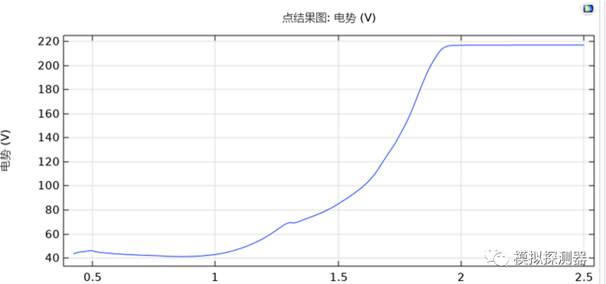

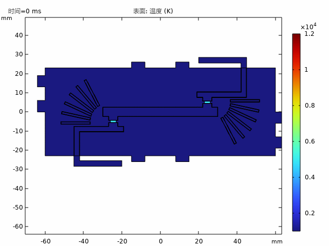

整个电弧的运动过程如下图所示;查看电弧电压随时间的变化,1.5[ms]电弧进入灭弧室被分割多段,电弧电压明显上升,熄弧后电压值恢复开路电压状态;
实际上电弧电压波形不是这样,这是因为仿真忽视了导电回路的电感与自感,这些影响总回路电信号,而本次仿真只设置一个220V电压信号,仅供一定的参考作用。
