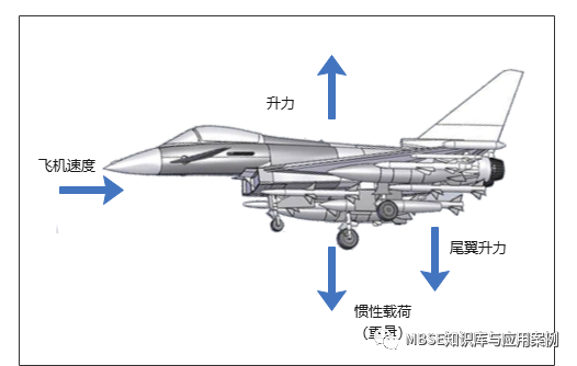

    • 空气载荷:空气动力,即升力和阻力,由气流的动压引起,它们是由于飞机以一定速度在空气中运动而作用在机翼表面的压力的结果。
    • 惯性载荷:由重力和由飞机机动和大气湍流产生的加速度引起的力。
图1显示了飞机在飞行中受到空气动力和惯性力的作用。由于飞机是浸在我们称之为空气的流体中的自由体,它必须响应任何合力而运动。线速度和旋转速度将与施加在重心的净力和力矩成比例。相反,对于具有稳定姿态和恒定速度的飞机,重心处的净力和力矩必须为零。力矩是力乘以距离产生的旋转。

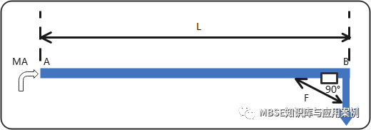

除了升力之外,机翼上的空气动力也会导致它机头朝下旋转。在水平尾翼上,向下的尾翼升力产生反向旋转。这些旋转被称为力矩。力矩是力乘以距离的简单乘积。在图2中,我们希望知道力(F)在点a附近产生的力矩(MA),如果我们让A点和B点之间的垂直距离为L,那么力矩为:MA= F×L。
