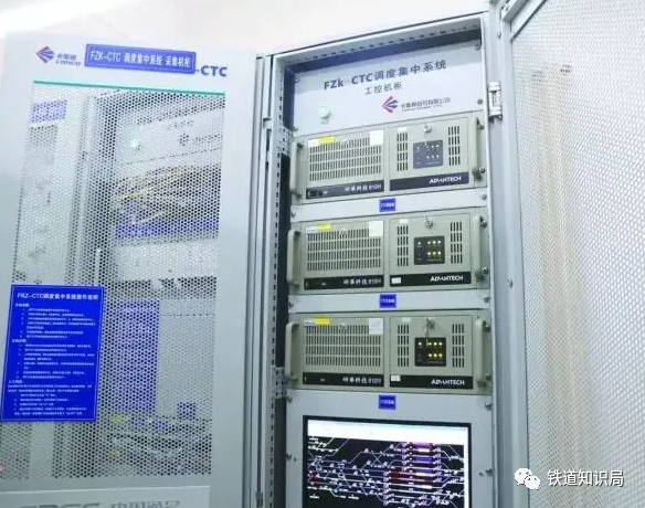

  • 计算机联锁系统
世界上最早的高速铁路是1964年开通的新干线,联锁系统是采用继电联锁6502电气集中。随着高速铁路的快速发展,计算机联锁系统开始逐渐取代6502电气集中。计算机联锁是用微型计算机对车站值班人员的操作命令与现场实际状态的表示信息进行逻辑运算,从而实现对信号机、道岔及进路进行集中控制和联锁的车站联锁设备。
科普:高速铁路“四电”系统指的是什么的图3
目前,在国内城轨和铁路上应用较多的计算机联锁厂家有铁科院、交大微联、通号院以及卡斯柯公司。正在使用的设备有双机热备、三取二以及二乘二取二,但双机热备和三取二已经基本被淘汰,新建线路基本都采用安全性、可靠性更好的二乘二取二的计算机联锁设备。这里需要说明的是,铁路使用双机热备和二乘二取二,只有城轨使用三取二。
  • 工作过程
根据行车计划,行车指挥中心自动生成列车进路序列,计算机联锁根据该序列排列车站列车进路,并将进路信息通过信号安全数据网发送给无线闭塞中心和列控中心,由无线闭塞中心和列控中心运算生成行车许可后,分别通过GSM-R无线网络和ZPW-2000轨道电路,即应答器发送给车载设备,根据收到的行车许可,车载设备生成目标-距离连续速度模式曲线监控列车安全运行,无线闭塞中心发送的行车许可最远可达32km,为列车高速安全运行提供了保障。

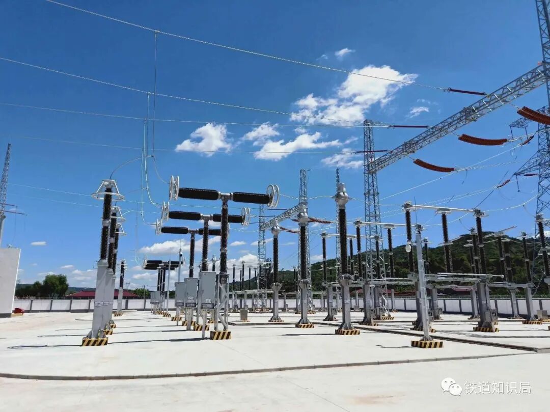

电力系统
电力系统指的是集生产、输送、分配消费电能的发电机、变压器、电力线路、各种用电设备联系在一起组成的统一体。电力工程是国民经济发展中最重要的基础能源产业,现代社会的生产活动几乎都离不开电能的帮助。因此,电力工程对促进国民经济的发展和社会进步起到了重要作用。在我国,无论是高铁还是普速铁路几乎都是采用牵引供电方式来为火车提供动能,而牵引供电离不开电力系统的电力输出。电力系统中的基础知识点主要包括高压输电线路、变电所和配电所等。
科普:高速铁路“四电”系统指的是什么的图4
  • 高压输电线路
发电厂发出的电,一般要送到较远的地方供人们使用。根据欧姆定律,电能在传送过程中会产生较大的损耗,为了降低损耗,通常采用高压输电线的方式来传送电能。一般称220kV以下的输电电压叫作高压输电,330kV~765kV的输电电压叫作超高压输电,1000kV以上的输电电压叫作特高压输电。当电输送到用电的地方后,通过变电所、配电所将电压降低下来再进行各种生产活动。
高压输电线路分为架空输电线路、电缆输电线路。架空输电线路:采用输电杆塔将导线和地线悬挂在空中,使导线和导线之间、导线和地线之间、导线和杆塔之间、导线和地面障碍物之间保持一定的安全距离,完成输电任务。电缆输电线路:将电缆埋设在地下,不占空间,但施工和维护不方便,多用在城市和跨江河线路中。
科普:高速铁路“四电”系统指的是什么的图5
  • 变电所
变电所就是改变电压的场所,是电力系统中对电能的电压和电流进行变换、集中和分配的场所。在一定意义上,变电站和变电所是一个概念。在发电厂内的变电站是升压变电站,其作用是将发电机发出的电能升压后馈送到高压电网中。
  • 配电所
配电所就是对电能进行接收、分配、控制与保护。地方配电所不具备变压的功能,但铁路的配电所具有变压的功能,变压比为10:0.4。

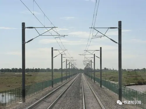

  • 接触网
接触网是在电气化铁道中,沿钢轨上空“之”字形架设的,供受电弓取流的高压输电线。接触网是铁路电气化工程的主构架,是沿铁路线上空架设的向电力机车供电的特殊形式的输电线路。其由接触悬挂、支持装置、定位装置、支柱与基础几部分组成。接触网大多以接触悬挂的类型来区分。本文中的接触悬挂的分类指的是对接触网的每个锚段而言的。接触悬挂的种类较多,一般根据其结构的不同分成简单接触悬挂和链形接触悬挂两大类。

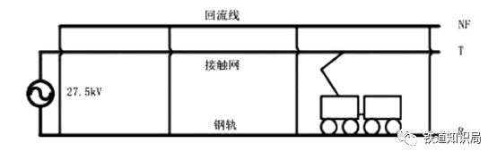

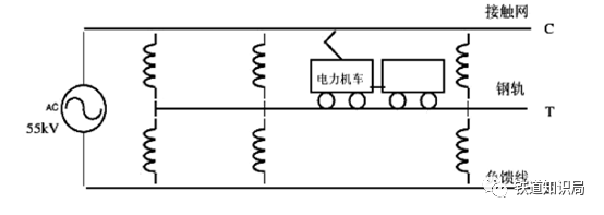

  • 供电方式
在高速铁路上,采用自耦变压器供电方式(Auto Transformer,AT);在普速铁路上采用带回流线的直接供电方式(DN)。
科普:高速铁路“四电”系统指的是什么的图6
AT供电方式

DN供电方式
  • 工作过程
发电厂生产出的电能往往在一两千伏左右,为了降低运输过程中的电能损耗,采用高压运输的方法。首先,电厂产生的电能在附近的变电站进行升压,然后通过高压输电线路送到牵引变电所(此时电压为220kV或者110kV),为了提高安全性和可靠性,送给牵引变电所的是两路电,每路都是A,B,C三相组成。牵引变电所只提取其中的AB或者AC相并进行降压处理,变成27.5kV的电压通过馈电线送到接触网上。机车上的受电弓接收到该电压后使机车运行,流经机车后的电流走到钢轨上后,绝大部分通过吸上线走到回流线,最终回到牵引变电所。小部分通过大地回到牵引变电所。
