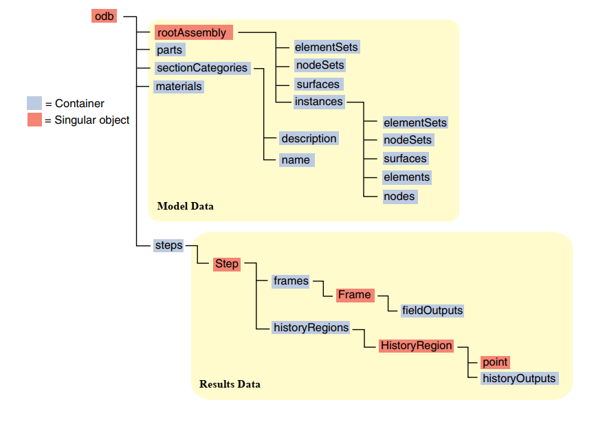

在利用Python脚本对Abaqus后处理位移结果进行输出之前,我们先来了解一下Abaqus生成的输出数据库文件(odb文件)。输出数据库文件包括模型数据(model data)和结果数据(result data)两部分。其中模型数据是用来描述根装配(root assembly)中的部件和部件实例。例如,节点坐标、集合定义、单元类型等。结果数据是用来描述各种分析结果。例如,应力、应变和位移等。Abaqus输出数据库的结构图1所示。

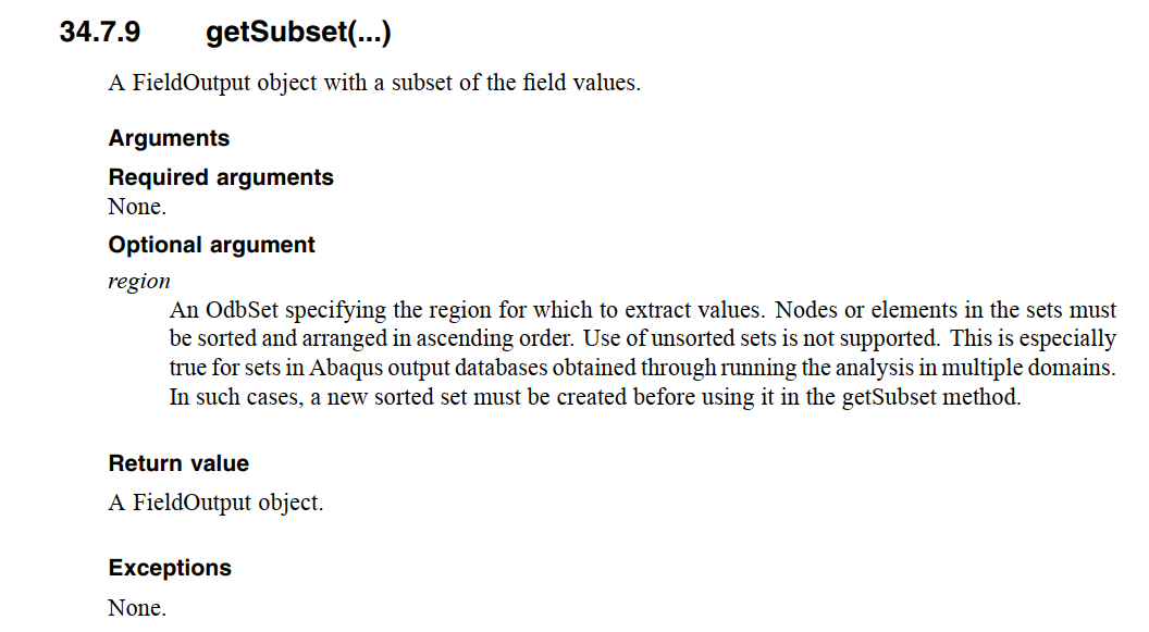

回到主题,假如我们提取某一部件所有分析步特定节点的位移值,并将提取的位移值输出到Excel表格中。我们可以分成两步,一是提取位移值,二是创建新的Excel文件,并将提取出的位移添加进去。由于是提取部分节点的位移,所以我们要用到两个比较重要的函数:getNodeFromLabel()和getSubset(),帮助文档图2所示。

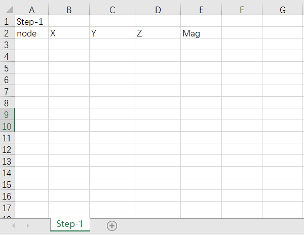

新创建的sheet如图3所示,表头中Step-1表示当前分析步的名字,node、X、Y、Z、Mag分别表示节点编号以及该节点对应的三个方向的位移和总位移。

然后我们开始读取整个模型当前分析步最后一帧的位移场displacement,因为我们只需要读取特定节点的位移值,所以我们要用到getSubset(region=node)函数,通过节点对象获得特定节点的位移值。我们在此需要创建一个列表,列表的每一项也是一个列表,该列表包含特定节点的编号,以及该节点的各方向的位移和总位移,形式如:[[1,0.02,0.04,0.01,0.0458],[2,0.03,0.001,0.0,0.03001]….],然后我们将每一项子列表中的信息写入我们创建的sheet中。所有结果写入完之后,我们保存创建的表格,并退出。代码如下所示:

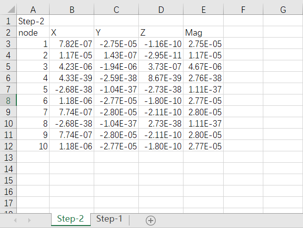

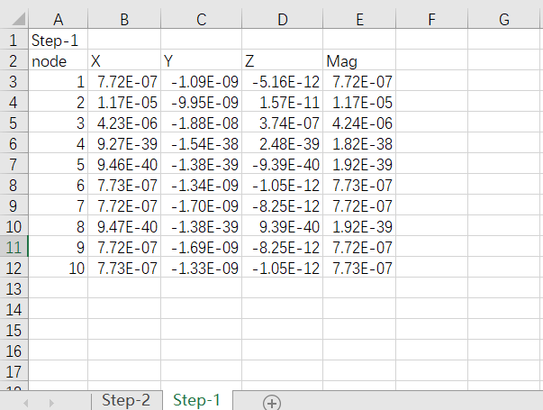

在Abaqus cae中,运行脚本,调用readDis_data()函数,例如我们想提取'PART-1-1'前十个节点的位移(节点标号从1到10),输入readDis_data('PART-1-1',list(range(1,11)),点击回车。输出结果如图4所示。
