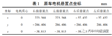

原车电机采用四点悬置,每个悬置的结构和刚度相同,左右对称,橡胶悬置安装角度相对于整车倾斜30°,电机相对于整车坐标系绕 y 轴向后倾斜 5°。如图 1 所示。
电动汽车电机总成悬置系统仿真分析及优化的图6
整车坐标系以电机质心为坐标原点,水平向前为 x 轴正方向,正上方为 z 轴,电机质量为180 kg,计算电机质心坐标系下整车的转动惯量 Ixx、Iyy、Izz分别为 2 525 062、3 091 740、3 091 740 kg· mm2。Ixy、Iyz、Izx均取零。测量悬置点的坐标如表 1 所示。

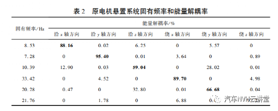

电机悬置系统一共有沿 x、y、z 轴方向的平动和绕 x、y、z 方向的转动 6 个自由度,因此系统存在 6 阶固有频率。利用多体动力学分析软件 ADAMS 建立电机悬置系统的动力学模型,如图 2 所示。利用 Vibration 模块计算原系统的固有频率和 解耦率,计算结果如表 2 所示。由表 2 可以看出,原电机悬置系统固有频率为 8 ~34 Hz,大于内燃机汽车(3 ~25Hz),绕电机轴线方向(即绕 x 轴方向)振动的固有频率为 33.42 Hz,远大于传统内燃机汽车车。

在某一固有频率下,能量解耦率数值最大的方向为能量占优方向[14]。由表2 可知:固有频率为8.53 Hz 时,悬置系统在沿 x、y、z 轴方向的平动和绕 x、y、z 方向转动 6 个方向的动能分布分别为 88.16%、0.02%、6.25%、0、5.57%、0,说明系统主要沿着 x 方向振动,即8.53 Hz 是悬置系统 x 方向的固有频率。最理想的情况是,对于系统的每阶固有频率,能量只分布在一个方向上。
电动汽车电机总成悬置系统仿真分析及优化的图9
从表 2 可以看出:沿 x、y 轴方向和绕 x、z 轴方向 4 个方向固有频率的能量解耦率高于 88%,解耦效果良好;而沿 z 轴平动方向和绕 y 轴转动方轴解耦率较低,说明存在较严重的振动耦合。悬置系统沿 z 轴方向振动的固有频率为 10.39 Hz,此时系统的能量主要分布在沿 z 轴平动(59.04%)和绕 y 轴转动(28.02%)方向;悬置系统绕 y 轴转动方向的固有频率为 20.28 Hz,此时系统的能量主要分布在绕 y 轴的转动(66.28%)和沿 z 轴的平动(32.80%)方向,在这两个固有频率下,系统的主要能量同时分散到了两个方向。因此,需要对原悬置系统进行优化,提高沿 z 向和绕 y 向振动的能量解耦率,并且保证固有频率合理

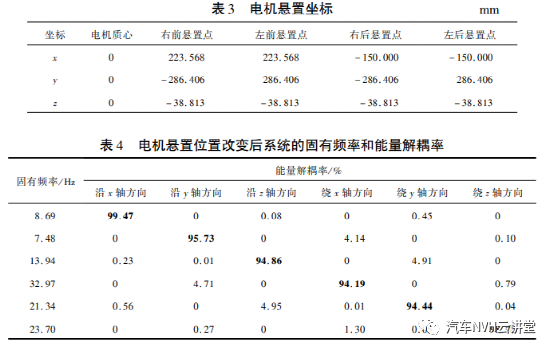

1)改变电机的悬置位置悬置刚度不变,将电机的两个后悬置沿 x 轴向后平移 112 mm。其坐标如表 3 所示。电机悬置系统的固有频率和解耦率如表 4 所示。
由表 4 可知:6 个方向固有频率的间隔都大于 1 Hz,可以避免频率太近,两个方向同时振动而造成振动耦合[15-16],满足设计要求(原结构的固有频率的间隔都大于 1 Hz)。各个方向固有频率的能量解耦率均高于 94%,好于原结构。

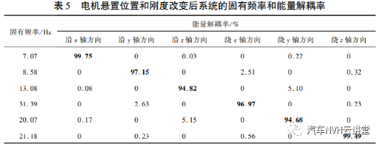

改变电机的悬置位置,电机悬置点的坐标同表 3。同时,减小电机的悬置刚度。悬置刚度降低后,系统的固有频率减小,有利于隔振。原结构电机悬置系统在 x、 y、 z 3 个方向的刚度分别为 90、100、495 N/mm,改进后电机悬置系统在 x、y、z 3 个方向的刚度分别为 90、90、400 N/mm。电机悬置系统的固有频率和解耦率如表 5 所示。
电动汽车电机总成悬置系统仿真分析及优化的图11
由表 5 可知:电机悬置系统在 6 个方向的固有频率相对于只改变电机的悬置位置有所降低,有利于提高悬置系统的隔振率,各个方向固有频率的间隔也都大于 1 Hz,可以避免频率太近而造成振动耦合。除了沿 z 轴方向的平动,其他方向固有频率的能量解耦率也较只改变系统的悬置位置时高。仿真表明,同时改变电机的悬置位置和刚度[17],优化效果好于只改变电机的悬置位置。

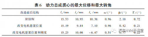

参考美国通用汽车公司针对传统燃油汽车拟定的悬置系统 28 种工况计算规范[18] ,制定电动车辆动力总成悬置系统 16 种工况计算规范表,对动力总成质心的位移和转角进行校核。再根据动力总成质心的位移及转角,分析动力总成的包络面,检查动力总成与其附近零部件的干涉情况。工况表格内容和计算结果较多,这里只列出动力总成质心在 x、y、z 轴方向的最大位移 lx、ly、lz,以及绕 x、y、z 轴方向转动的最大转角 α、β、Γ,如表 6 所示。
电动汽车电机总成悬置系统仿真分析及优化的图12
从表 6 可以看出,在 16 种工况下,只改变电机的悬置位置与同时改变电机的悬置位置和悬置刚度两种方案电机质心的最大位移和转角均小于原结构,说明动力总成与其附近零部件不会发生涉,满足设计要求。
