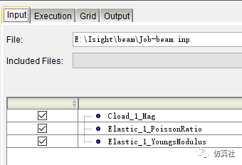

Abaqus模块:导入悬臂梁Job-beam.inp和Job-beam.odb文件,选择实验设计参数。

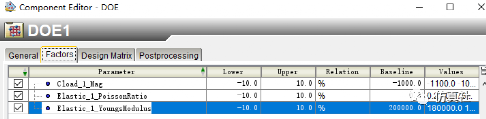

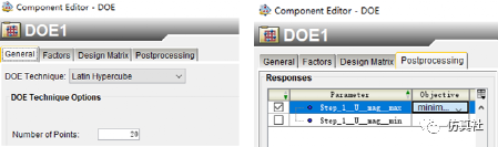

DOE模块:选择拉丁超立方实验设计,各设计变量上下10%的浮动,共20组数据点。
基于Isight和Abaqus的实验设计方法的图4
基于Isight和Abaqus的实验设计方法的图5

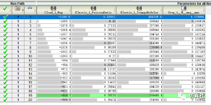

由实验设计的结果可知,在第19次的时候,位移最小为0.13mm,此时集中力大小为910.5N,泊松比为0.295,弹性模量为209.5GPa
基于Isight和Abaqus的实验设计方法的图6

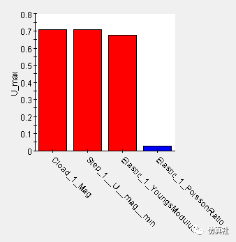

对于集中力、泊松比和弹性模量哪一个对最大位移的影响最大呢?研究各因子对结果的相关性,也是实验设计的目的之一。下图为输入变量和输出变量的相关系数示意图,由此可知弹性模量和集中力对最大位移影响最大,泊松比影响最小。集中力与最大位移的三次方成正比,因此相关性最大。弹性模量反映的是刚度大小,而刚度代表抵抗变形能力的指标,而变形与弹性模量成反比,相关性次之。泊松比的影响很小,可忽略不计。通过实验设计,能够快速确定主要因素忽略次要因素,对高效设计出满足要求的产品具有重要价值。
基于Isight和Abaqus的实验设计方法的图7
图3 相关系数示意图
