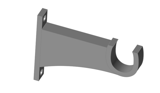

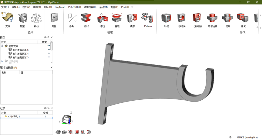

1. 打开Inspire Studio三维建模软件,先自己简单绘制一个原始的窗帘支架模型,并保存,如下图:
Inspire窗帘支架重新设计的图1
Inspire窗帘支架重新设计的图2
2. 打开Inspire轻量化设计软件,导入模型

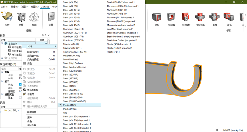

3. 设置材料

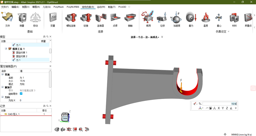

4. 施加两个固定约束,施加一个-Z方向15N的力

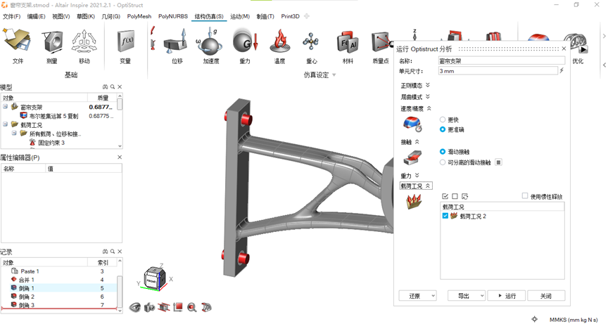

5. 点击分析—运行(单元尺寸系统计算,单个载荷工况分析)

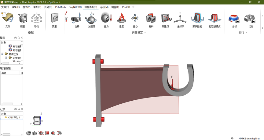

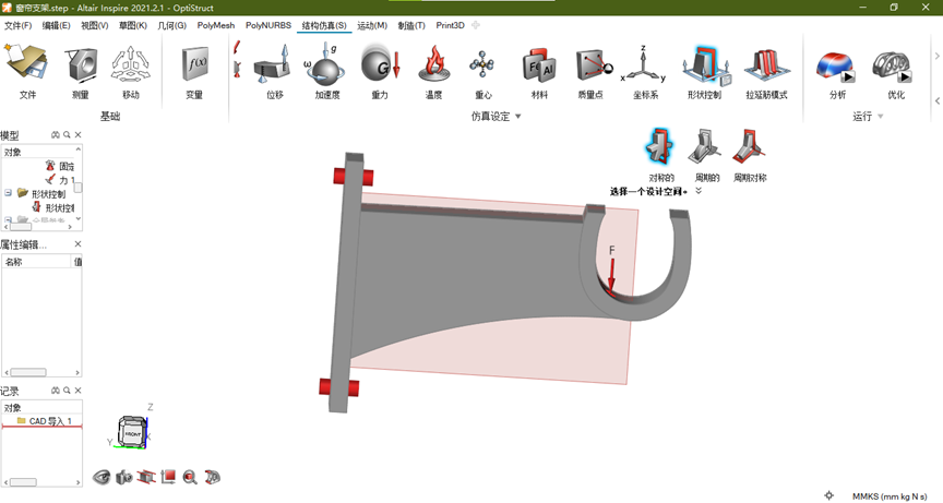

8.设定设计空间
Inspire窗帘支架重新设计的图9

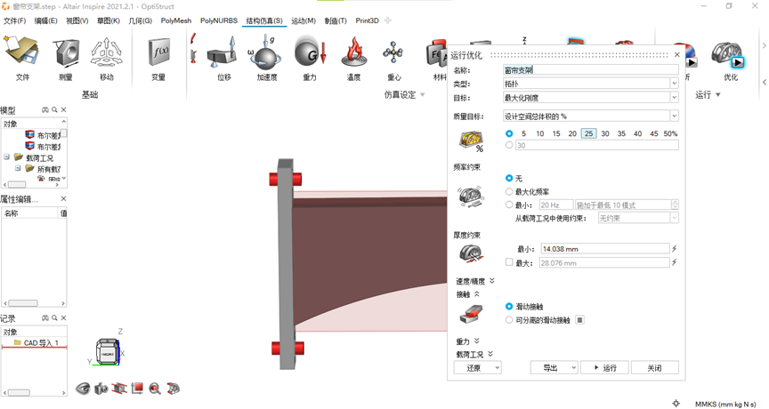

9.进行优化,设置25%的质量目标,点击运行
Inspire窗帘支架重新设计的图10

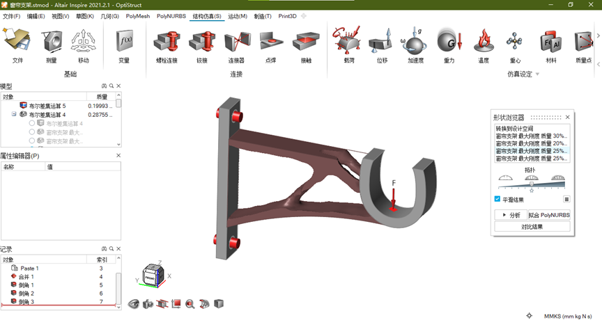

10.查看结果,拖动滑条调整
Inspire窗帘支架重新设计的图11

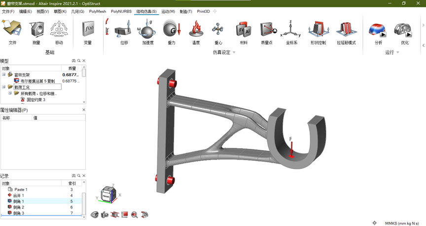

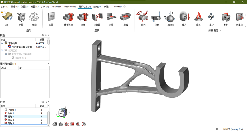

11.使用polyNURBS进行手动包覆,进行圆角,得到单一的实体模型
Inspire窗帘支架重新设计的图12
